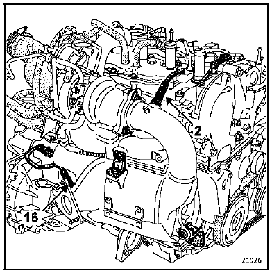

par Rauman
@ sorx ;-)
Tu as un peu de lecture sur Rensatis :
http://www.rensatis.com/moteur_f4r-303.html
Concernant les sondes à oxygène il y en a deux ( amont - aval)
2. Sonde à oxygène amont
16. Sonde à oxygène aval
Sondes Oxygene.gif (18.17 Kio) Vu 25085 fois

D’accord, en fait moi je regardais les fils cotés moteur (pas côté sonde) on les voit bien sur ma photo.
Merci Rauman pour ton schéma car je pensais avoir lu quil y avait 4 sondes sur le 2.0 T
