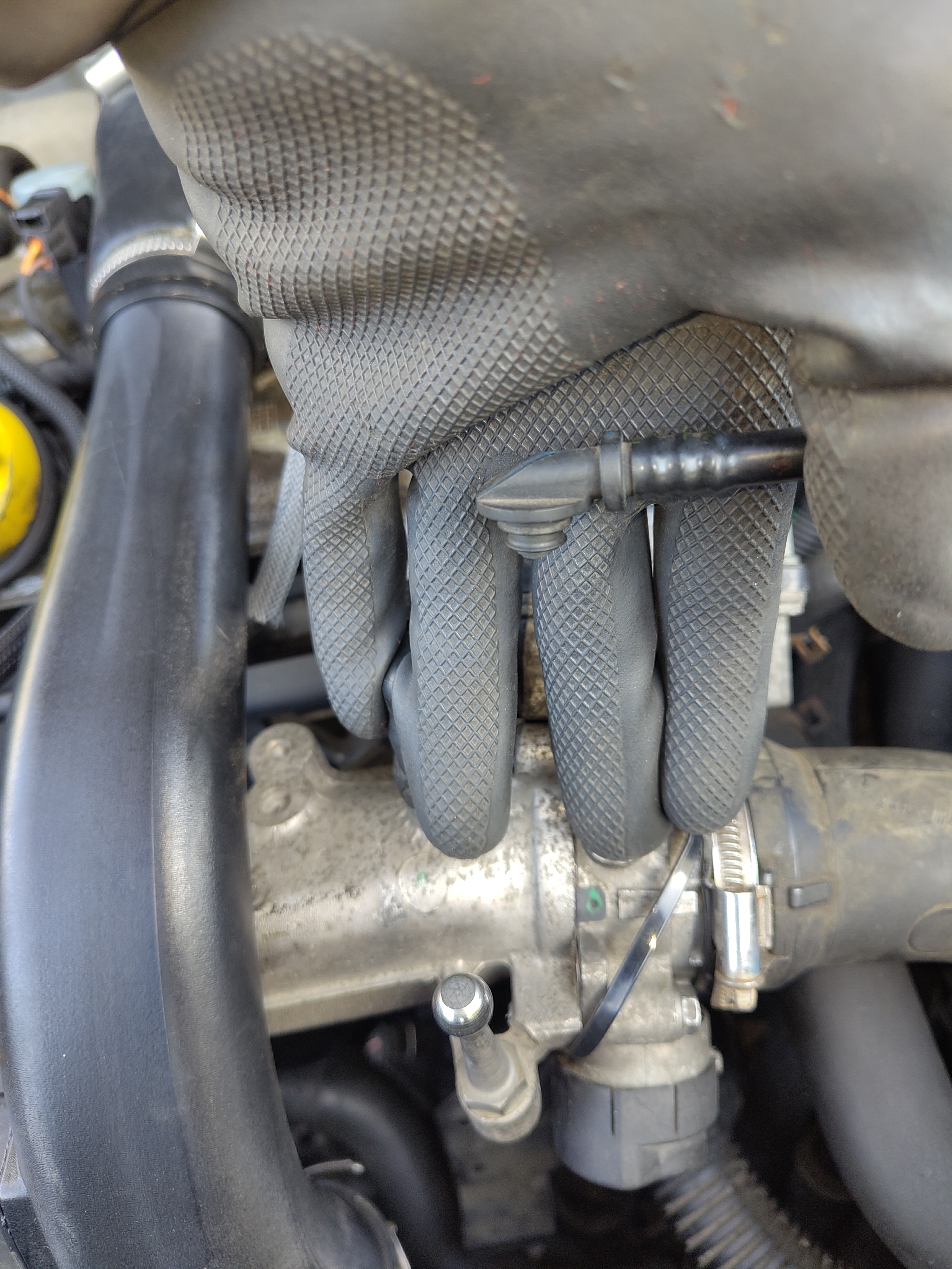

Bonjour tout le monde.
Le raccord de la durite de dépression montée sur le boîtier papillon sur ma 2.0T F4RT 170 est cassé. Le montage n'est plus étanche même avec un collier de maintien.
J'ai trouvé et commandé la pièce ici :
https://french-youngtimer-parts.de/fr-e ... 3962893654
Il est indiqué qu'il est possible de remplacer le raccord sans changer la durite... :sarcastic:
Or il s'agit d'une durite rigide qui ressemble à du plastique.
Il y a un secret pour retirer la durite du raccord ou il faut obligatoirement la casser ?

Mon raccord est déjà cassé.
Ce que je ne sais pas faire c'est retirer le raccord de son tuyau qui lui est intacte.

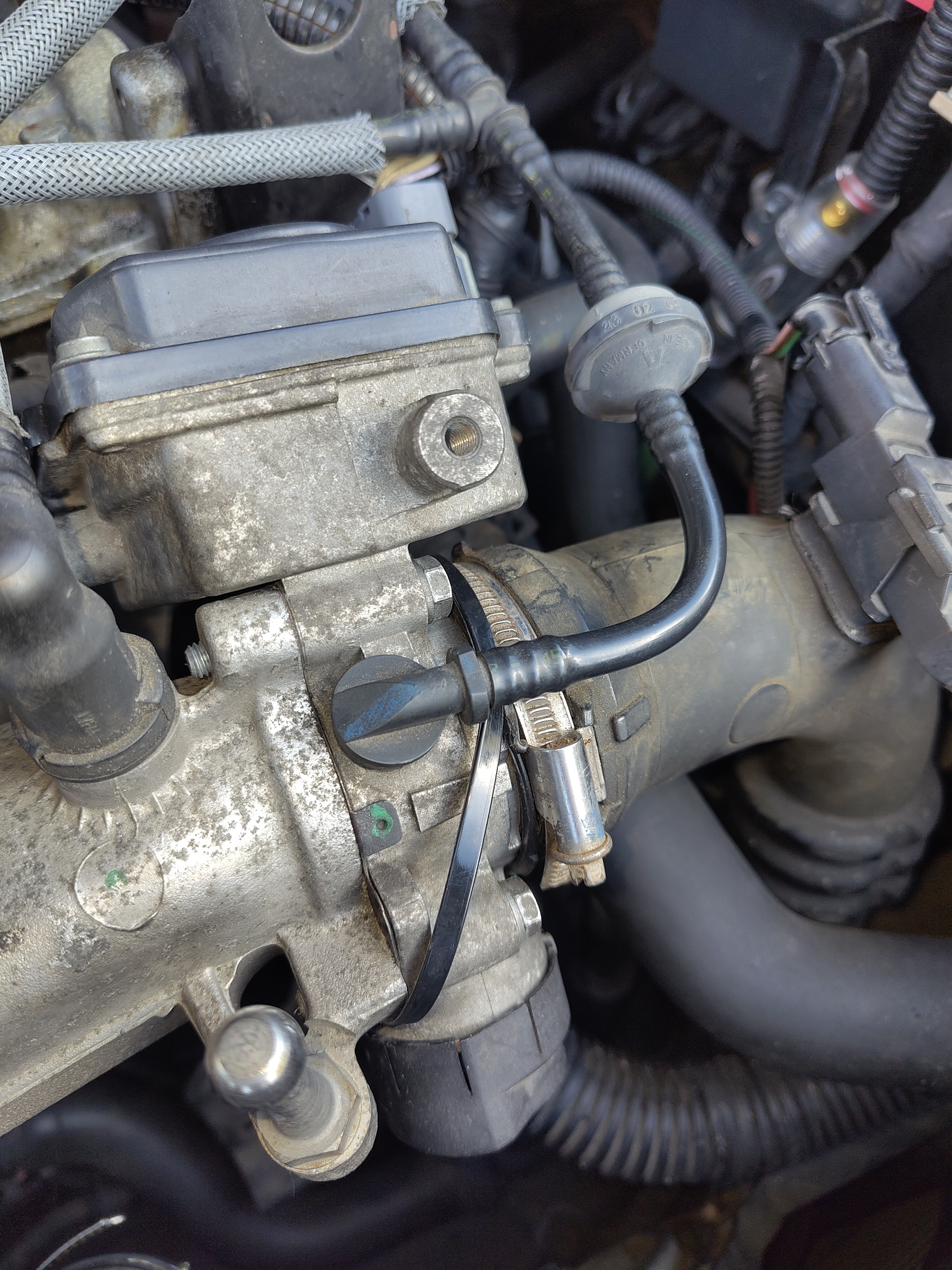

Message par Oregos » 30 sept. 2026 14:25
J'ai reçu le raccord, se monte impeccable.
J'ai découper la durite rigide pour la remplacer par une souple.
