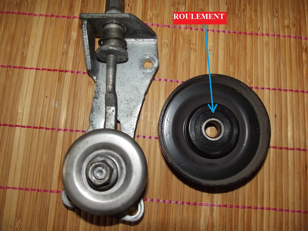

par nono22
voici le galet tendeur et le roulement

Merci encore...
moi j'ai changé que le roulement en SNR qui ma coûté 5 € chez Noyon Roulements dans l'Oise et c'est simple a changé .
