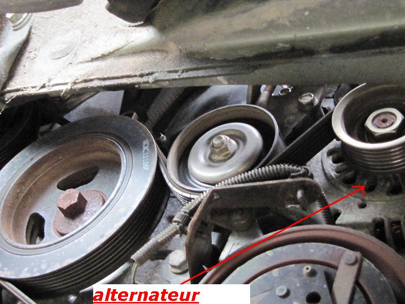

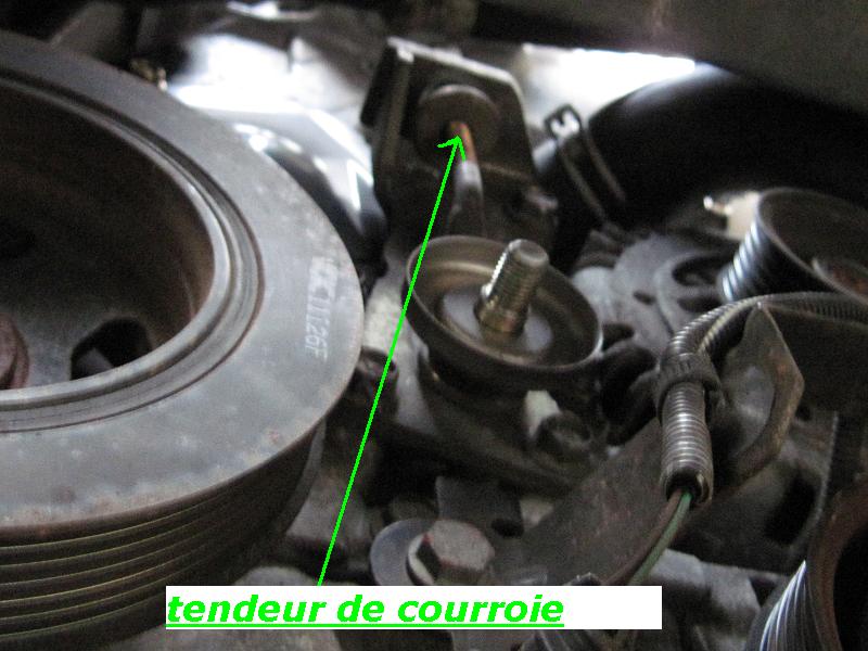

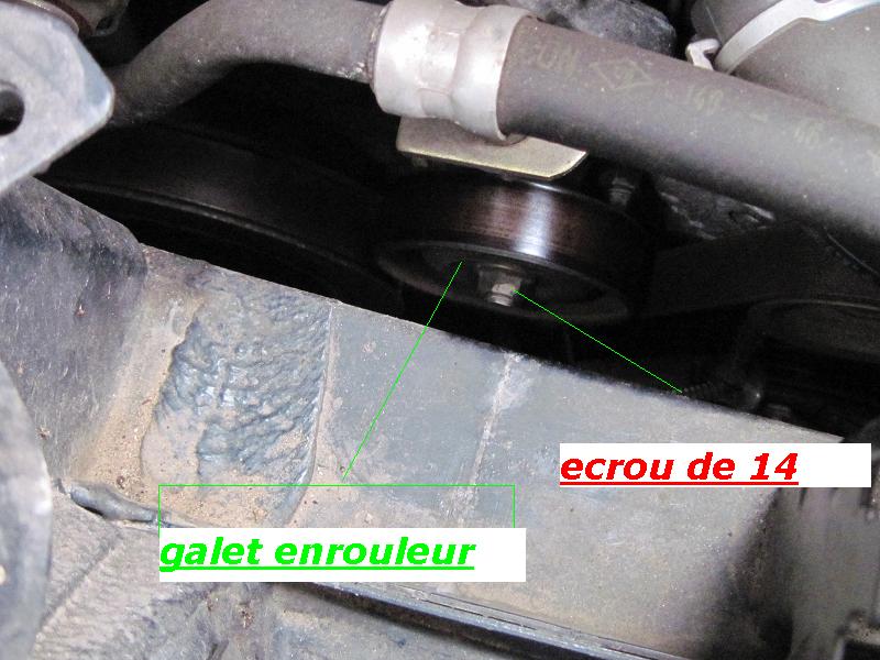

Le 3.5 V6 moi je vois ça
]Image[/URL]
Je vois pas se que tu veut dire ,par enrouleur ?
La REF du roulement => référence 6301-2RS-C3-SKF chez 123roulement.com
Apparemment celui là .. à confirmer quand même (mais à changé toi même extraire l'ancien ) pas compliqué non plus
https://www.123roulement.com/roulement-6301-2RS-C3.php
EDIT j'ai rajouter la flèche rouge pour indiquer ou il se trouve ( en gros )

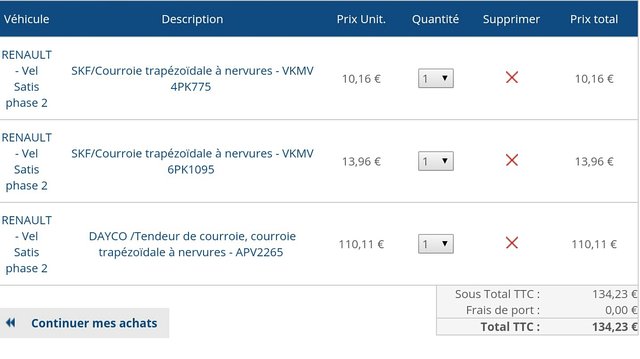

Par contre j'avais prévu le tendeur complet je vais voir pour ne prendre que le roulement.

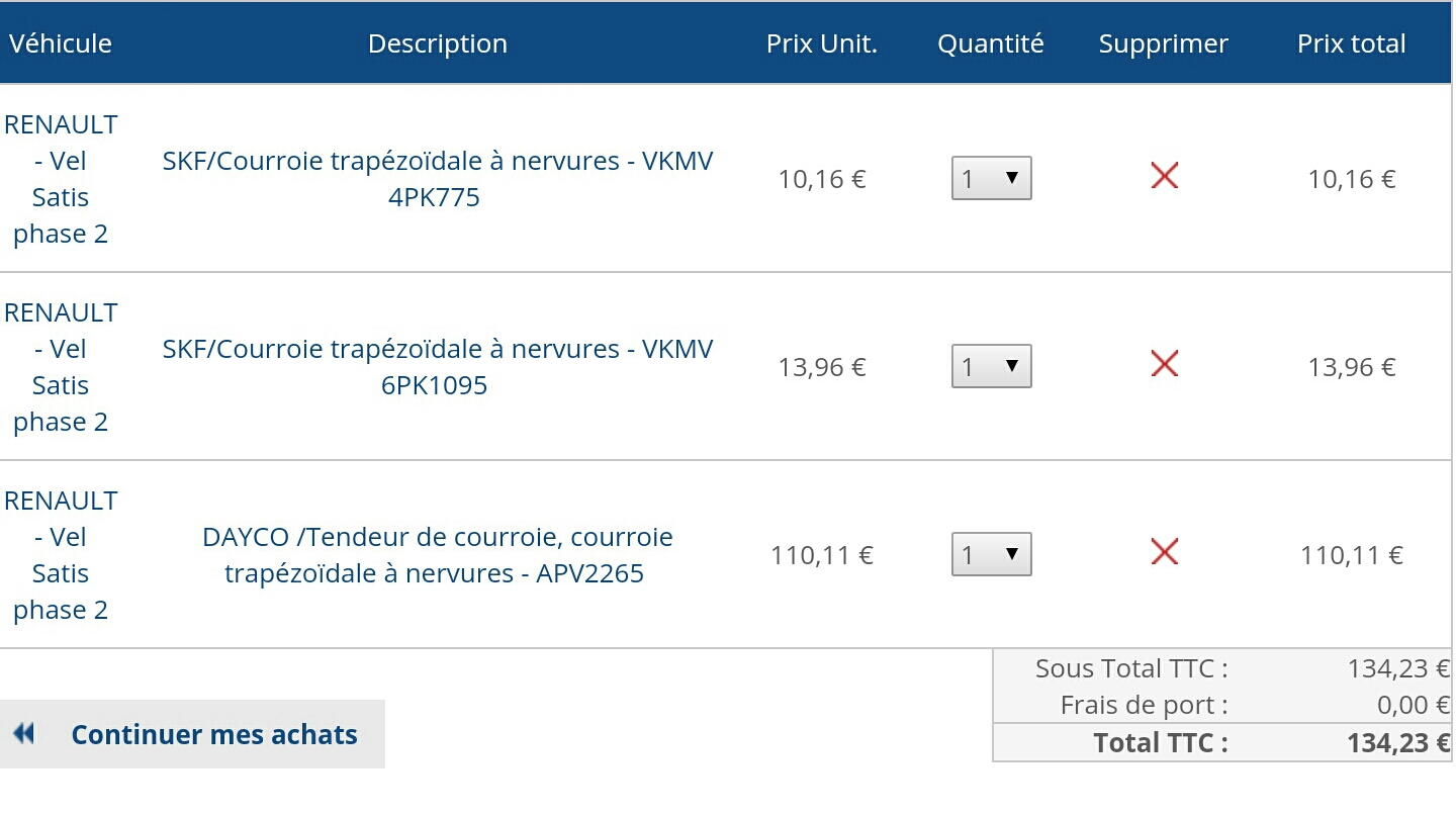

Que pensez-vous des références des courroies?
[attachment=0]tmp_22313-Screenshot_2016-04-22-14-42-53-11166982337.jpg[/attachment]

Pour le même modèle de VS il y a plusieurs longueurs de courroie pour l'alternateur entre 1095 et 1105.... :dingo: cela a t'il une grosse importance?

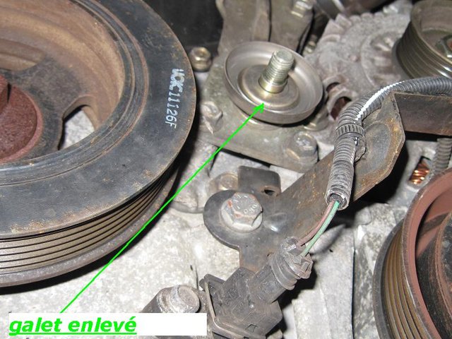

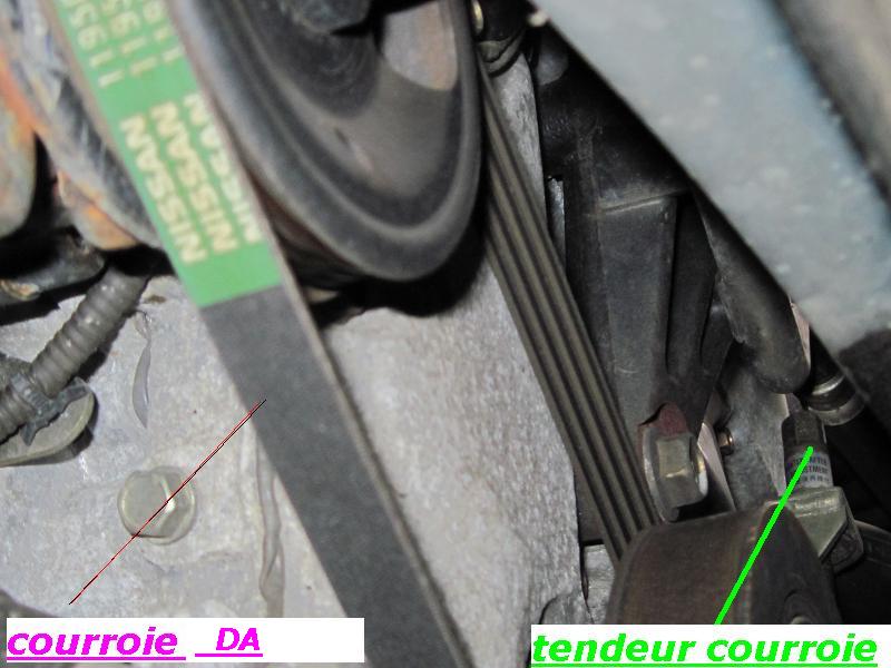

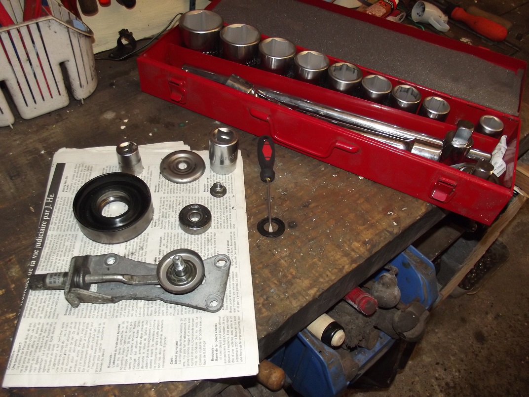

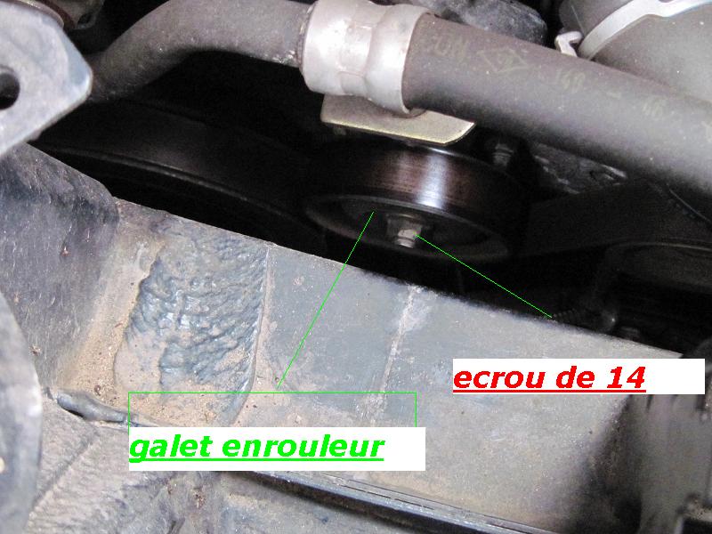

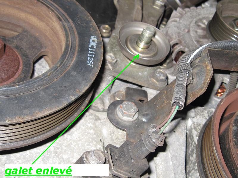

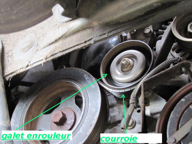

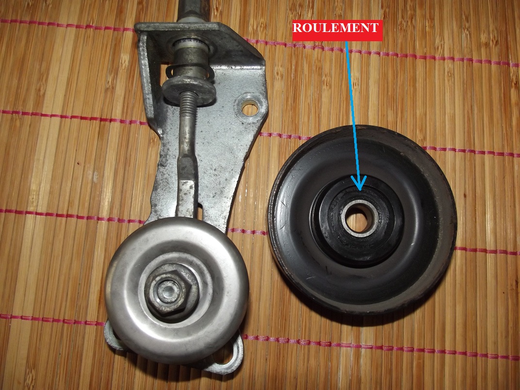

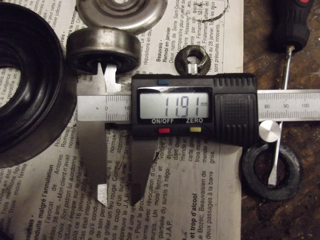

voici le galet tendeur et le roulement

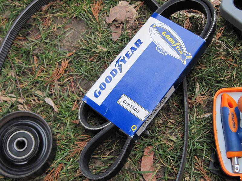

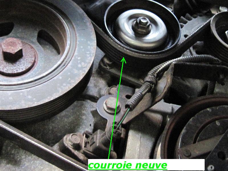

Message par nono22 » 22 avr. 2016 23:45
la courroie

J'ai juste un doute sur le galet enrouleur qui ne ressemble pas trop à celui de la photo.

moi j'ai changé que le roulement en SNR qui ma coûté 5 € chez Noyon Roulements dans l'Oise et c'est simple a changé .
