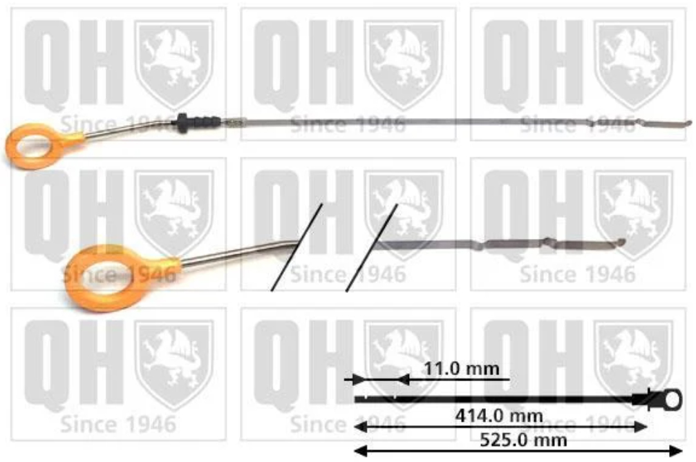

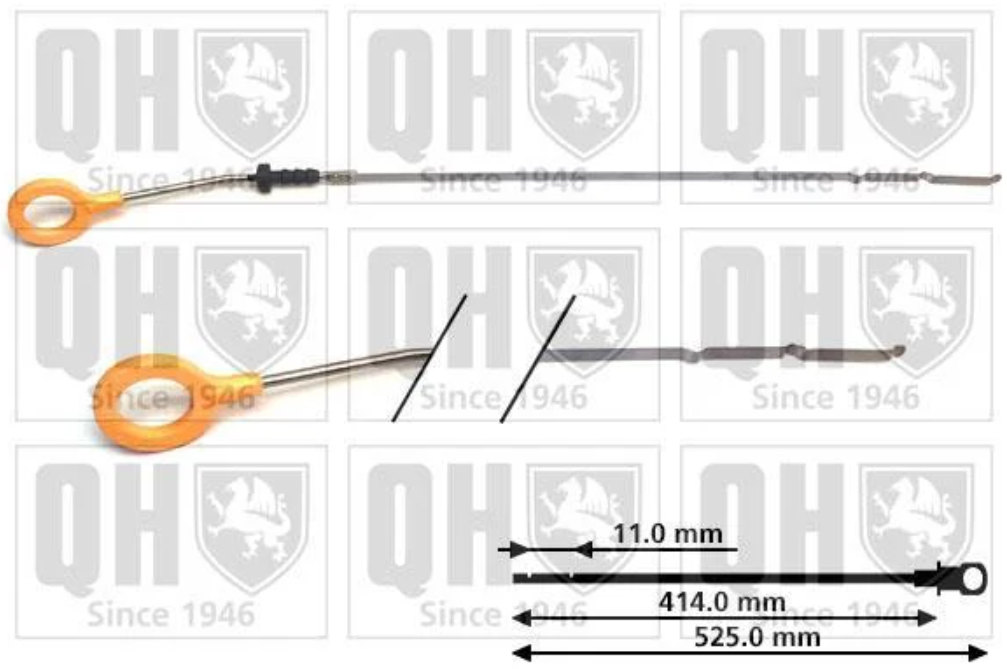

Voilà mon histoire. Je viens de me rendre compte que je roule depuis ma dernière révision (10 jours) avec une jauge d'huile manquante. :???: Je passe à la question suivante directement car savoir comment ca s'est passé me prends bien la tête.
J'ai donc commandé la jauge d'huile QUINTON HAZELL - QOD151.
Je n'ai eu aucune alerte de pression d'huile durant ces 10 jours. Ma jauge électronique me donne les 5 bulles. Je m'en suis juste rendu compte dimanche en accélérant très fort sur autoroute (je le fais très rarement) lorsque une fumée blanche est apparue dans mon rétroviseur.
Pensez vous que cette jauge est compatible ? Ya til une différence entre les jauges diesel et essence (si je devais aller fouiner sur LBC ?)
Est ce que le moteur a morflé sachant que je roule entre 2.000 et 3.000 trs ? J'ai fait 3.000 km avec en 10 jours et aucune alerte.
Merci beaucoup.

Si tu as toujours de l'huile, alors rien de grave. La jauge du TdB est suffisamment fiable de ce côté, si elle te dit "y'en a" alors y'en a.
La fumée blanche dans le rétro, c'est sans doute un peu d'huile qui a giclé par la jauge ouverte pour atterrir et brûler sur le collecteur d'échappement à proximité.
Si une jauge est vendue pour compatible, on peut espérer qu'elle le soit. Tu verras bien en la mettant, si c'est cohérent ou pas.
De même, tu peux prendre une jauge en casse ou sur LBC provenant de n'importe quel 3.5L Renault (V4Y) ou Nissan (VQ35DE) sans arrière-pensée.
En revanche, prendre une jauge sur un autre moteur qui n'a rien à voir, perso je jouerais pas...

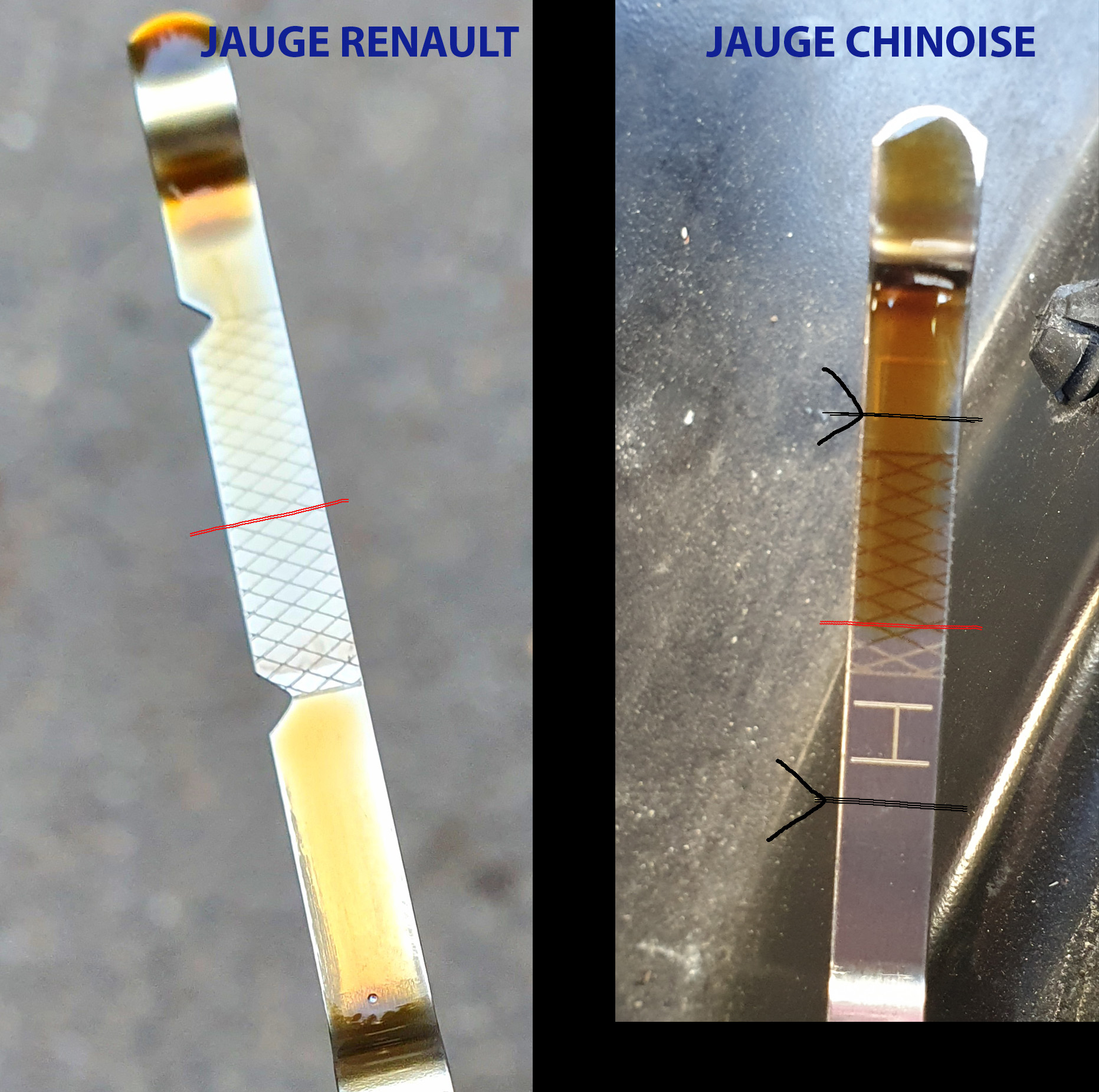

Je viens de sonder avec la nouvelle jauge... Chinoise et voilà le résultat :
Vel Satis 3.5 V6 Phase 2 - 120.000 km
Olivier le valeureux
Messages : 33
Enregistré le : 05 juin 2024
Localisation : Ile de France
Véhicule : Initiale 3.5 v6 Phase 2
Message par Olivier le valeureux » 25 juil. 2025 21:24
Bonsoir,
Voici le résultat avec la jauge Made In China d'Oscaro :
Bon. Y'a de l'huile, OUFFFF... :oops:
Par contre, c'est pas vraiment la même jauge donc très difficile de savoir où j'en suis.
Comment faire l'appoint sérieusement maintenant ?
J'ai tracé en noir l'endroit où devraient se placer les encoches.
Le trait rouge correspond au report du niveau de la chinoise sur l'ancienne disparue. C'est assez approximatif
sachant que l'angle des photos peut entrainer des erreurs de mesure et que j'ai grossi la seconde photo.
Bref, ca craint un peu.
Quelqu'un pourrait me dire combien mesure sa jauge au total puis à chaque encoche en partant du bout ?
Merci mille fois.
P.S. je précise que la jauge Renault est celle que j'ai perdu et que j'avais photographié il y a un an
donc pas de comparaison de niveau d'huile possible.
Merci beaucoup.
Olivier
