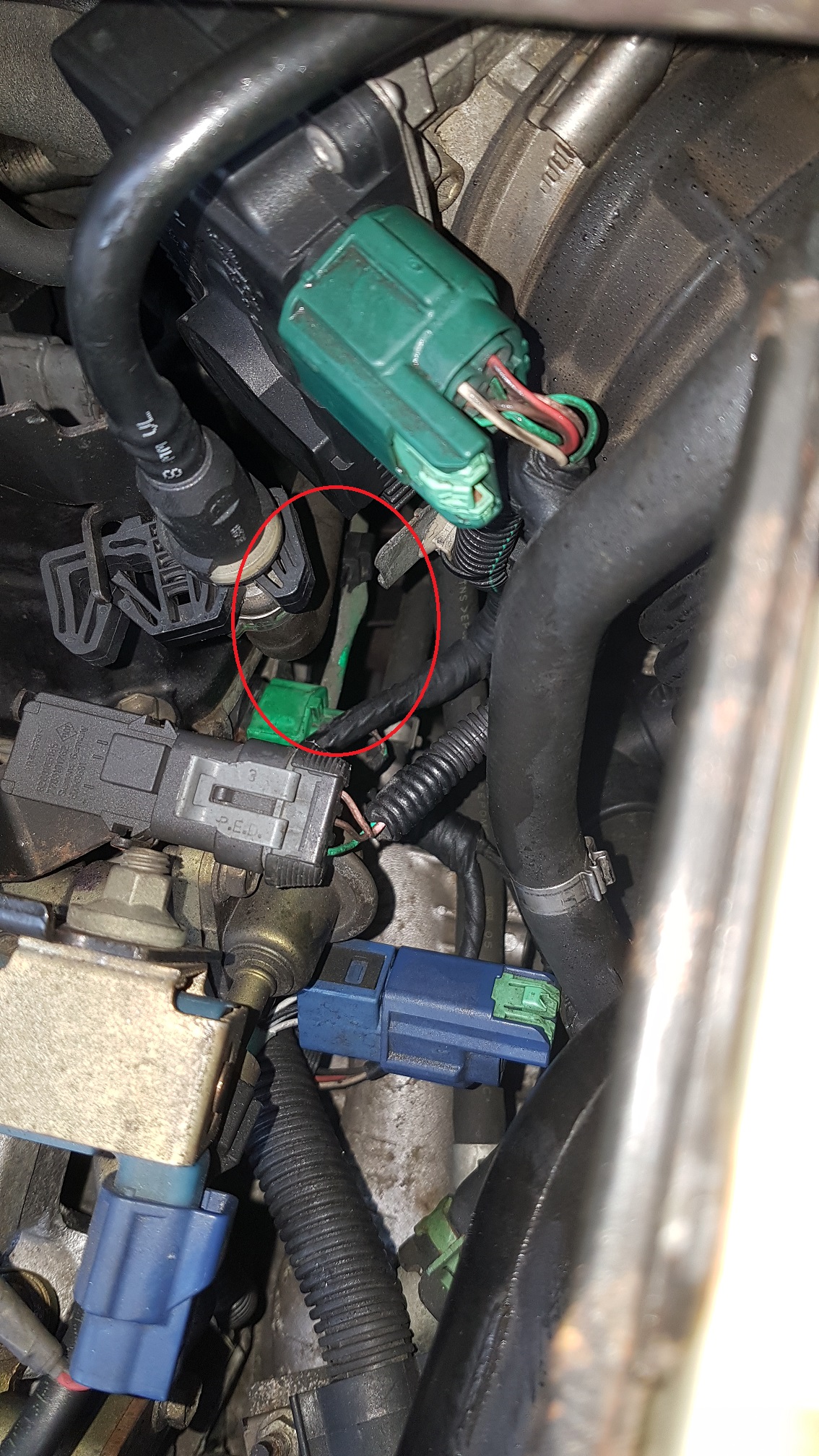

PS: à quoi sert le bout de plastique long et vert à côté du capteur AAC? je mets en PJ la photo.
Je vous remercie à tous :)

savez vous à quoi correspond la tige en plastique verte que j'ai posté en photo ?
je vous remercie!
