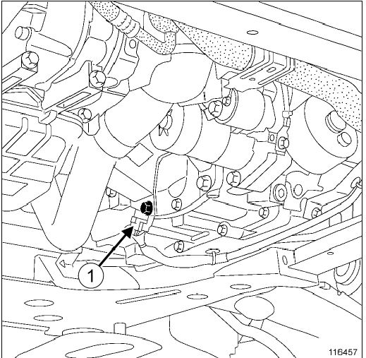

Quant à la piste du capteur Pmh, est ce que je ne devrais pas avoir un code erreur sur mo diag Elm 327?
Où le trouver et comment le tester?
Merci pour votre aide.
vel satis 3.5l V6 initiale 2007 (lecteur DVD ar, TOE, jantes pléiades....) 134000Kms et Porsche cayenne 957 V8 biturbo 500cv
Message par Jean-Louis » 11 févr. 2019 06:39
Il y a de forte chance que ce soit le PMH et surtout la connectique, pour son emplacement je regarde.

Je n'aurai pas la possibilitede regarder sous lavoiture le capteur pmh avant dimanche au moins...
