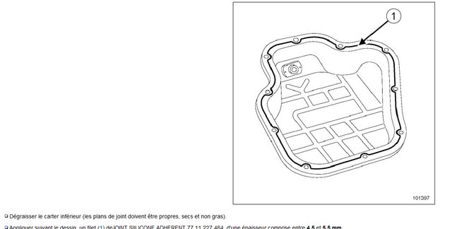

Je compte bientôt faire la vidange de mon vaisseau.
Je crois remarquer que le carter noir horizontal proche du bouchon de vidange est fuyard.
Est-ce que vous auriez une référence pour le ou les joints?
Je crois que c'est ce carter: http://www.rensatis.com/carter_inf_eacu ... r-140.html (en fin de page)
Je crois aussi que ma clef dynamométrique ne fait pas moins de 19Nm soit bien plus que 1...
Enfin, est ce que vous auriez le diamètre intérieur du joint de bouchon de vidange? J'ai trouvé plusieurs indications (11mm ou plus?)...

Message par Jean-Louis » 02 févr. 2019 17:57
Pas de rèf dans PR et c'est normal.
77 11 227 484 pour le joint

Message par darkie » 03 févr. 2019 13:25
Mille mercis! :love: :love:
J'ai commandé ça en pensant que c'était bon...
https://www.piecesauto24.com/elring/12772197
C'est 2 demi lunes...
Je viens de comprendre: pas de joint papier ou metal mais plutôt appliquer de la pâte à joints...
J'ai celle ci (utilisée pour mon carter moto):
ELRING - 705.707
Champ de température de : -60 °C
Jusqu'au champ de température : 315 °C
Couleur : Rouge
Gamme équipementier : Dirko HT
Propriété chimique : Mastic, ne contient pas de solvant, résistant aux UV
Type de réservoir : Tube
Capacité [ml] : 70 ml
Matériel : Silicone
Ca irait?

Message par darkie » 10 mars 2020 18:45
Retour après 1 an et une autre vidange: plus de fuite à ce niveau et le joint Elring que j'ai mis tiens nickel.
