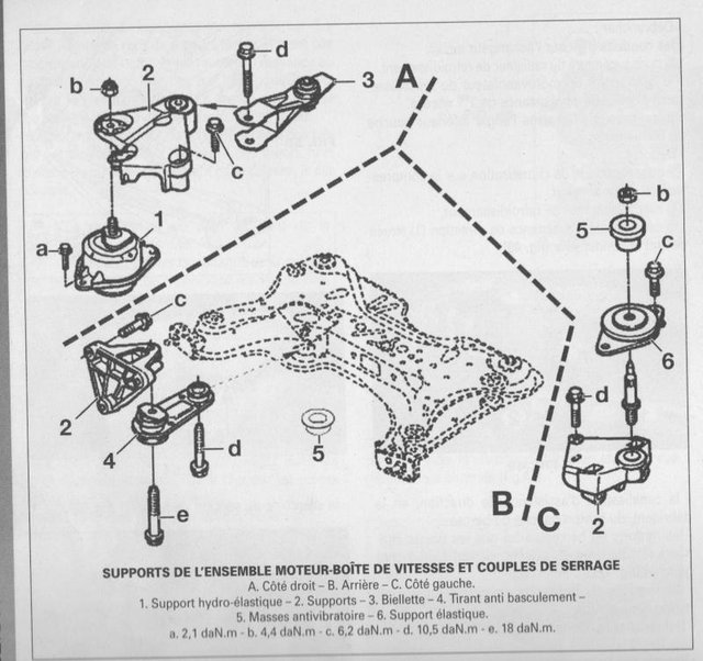

Bonjour à tous, ce forum est formidable mais bon il faut savoir chercher ;-)
Ce matin, je cherche encore quel est le support moteur tirant et je trouve sur un autre post, une désignation des différents supports.... et là je trouve que la biellette reprise de couple s'appelle tirant anti basculement. :clap:
Le repère 4
Le repère 4
Donc si c'est que celle là, je suis sauvé.... C'est la plus simple à remplacer :grin:
J'espère que ça enlèvera les a-coup quand je passe la marche arrière ou quand je force le rythme.
