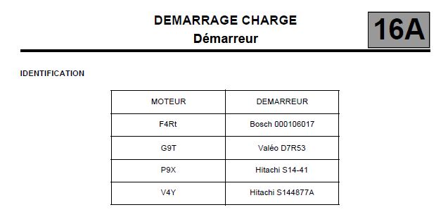

Bonjour à tous ,
mon démarreur est hs , connaissez vous la référence pour une velsatis 3,5 v6.
Je pense le commander sur eBay mais je ne veux pas me tromper car moi et la mécanique ça fait deux .
Merci d.avance pour vos éventuelles réponses.

il faudrait que tu le démontes (Pour une fois, c'est très accessible !) pour avoir les références !
De mémoire, https://www.piecesauto24.com/alanko/7771597

Re: Démarreur velsatis 3,5 v6
Posté : 08 oct. 2018 14:10
par Jean-Louis
Voilà déjà une réponse.
démarreur v6.JPG (22.4 Kio) Vu 3619 fois
Posté : 08 oct. 2018 16:37
par pascal28
Merci Jean Louis 👍
