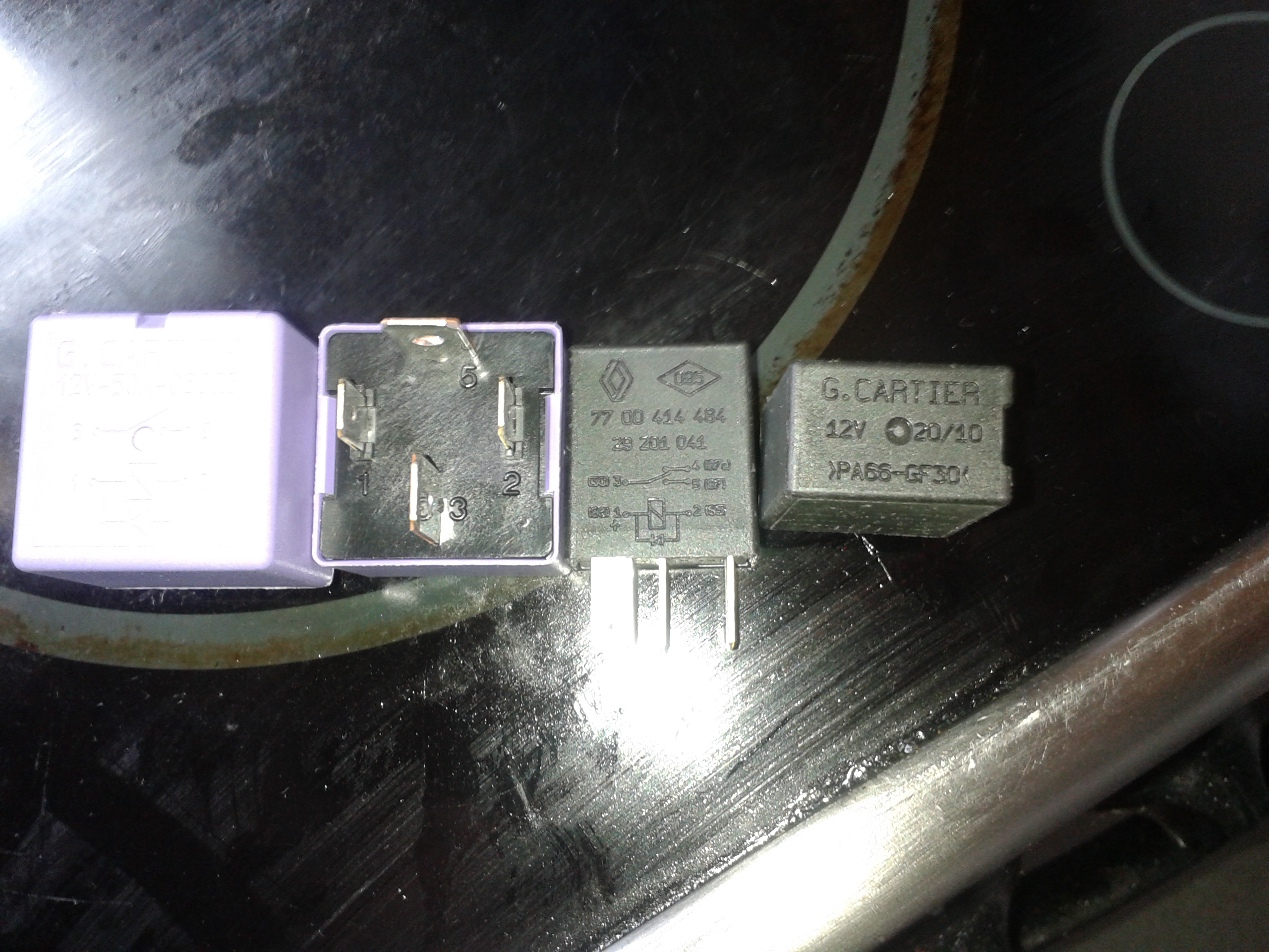

VOICI LES NEWS

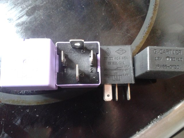

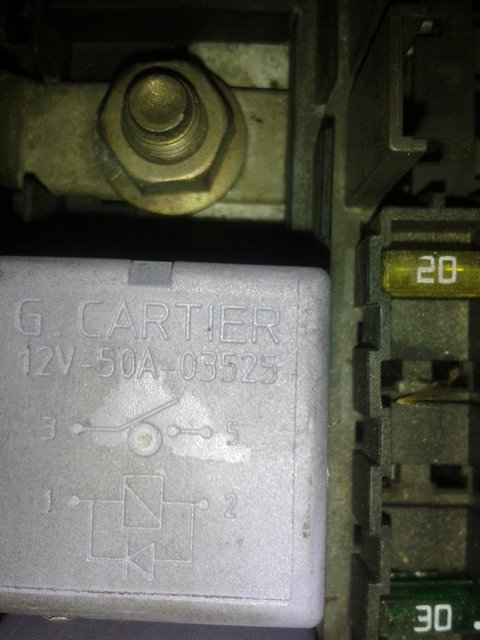

j ais retirer les relais et remit en place avant de demarrer
j ais fait tourner la voiture a l arret pas de chauffe declenchement petite vitesse ,j allume la clim les ventilo tourne a grande vitesse
au bout de 30mn aucune surchauffe toujours PV ,donc je prend la voiture je fait un tour en ville fond de seconde toujours pas de chauffe
je m arrette au parking moteur allumer et la ventillo en GV nickel et pas de surchauffe
je coupe le oteur apres arret ventillo je m en vais et les ventillo on redeclencher moteur coupé
donc conclusion
relais sont ok mais ils ont je pense collé (au moins 1 )
ventillo ok PV et GV
pas de surchauffe

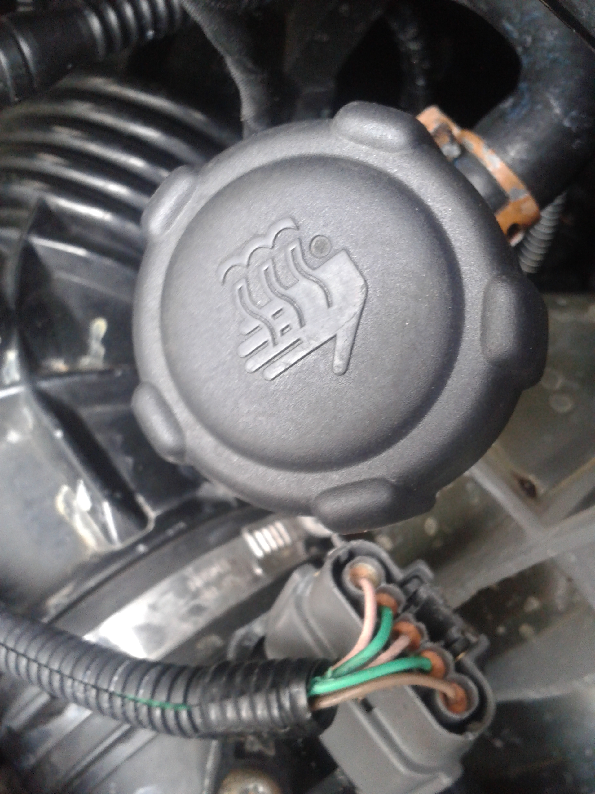

moteur froid niveau d eau au max aucune perte sur la semaine
reste a verifier le bouchon je croit que c est pas le bon que renault m ont vendu (voir photo)

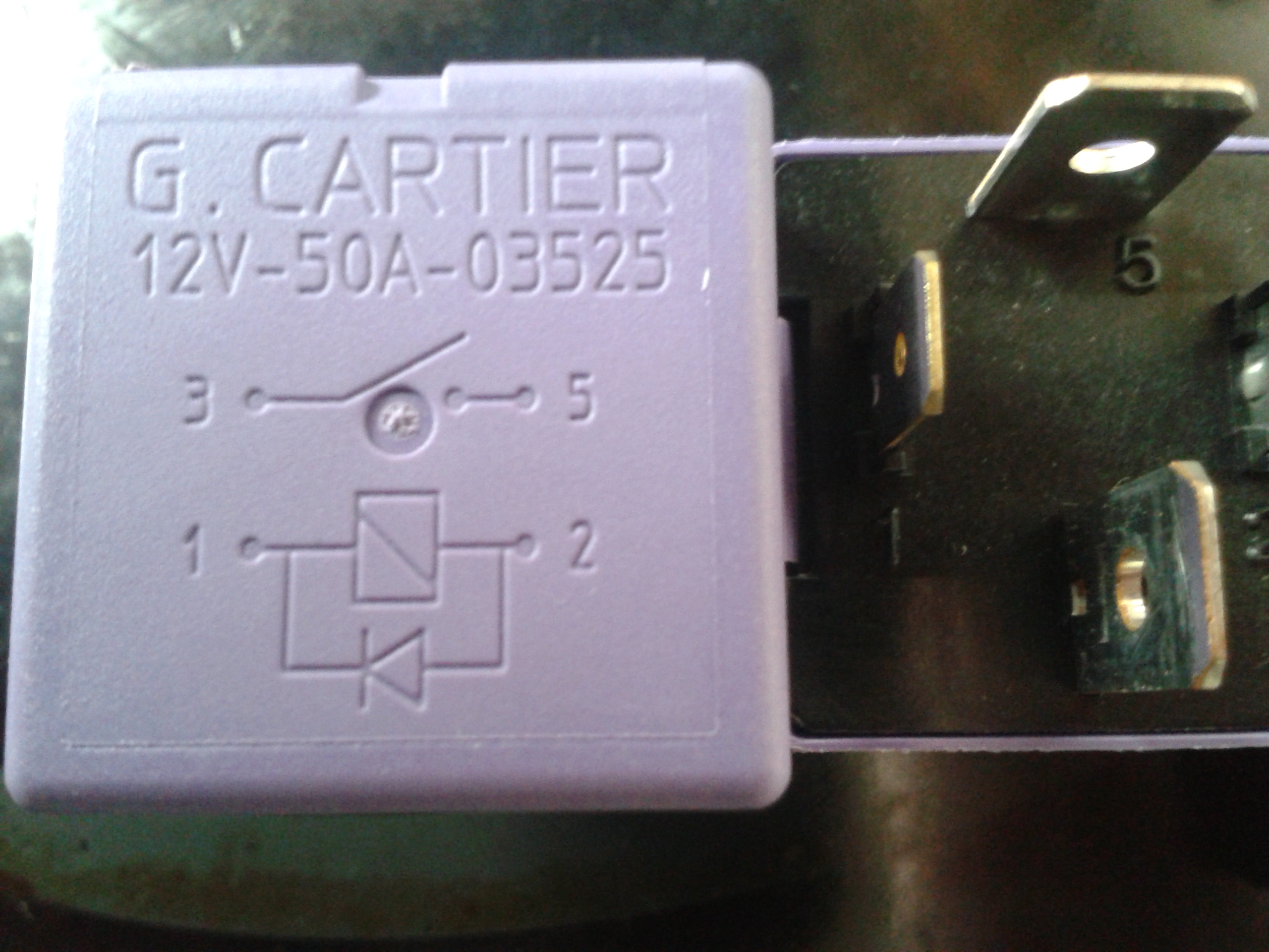

Message par roroHD » 09 juil. 2017 20:27

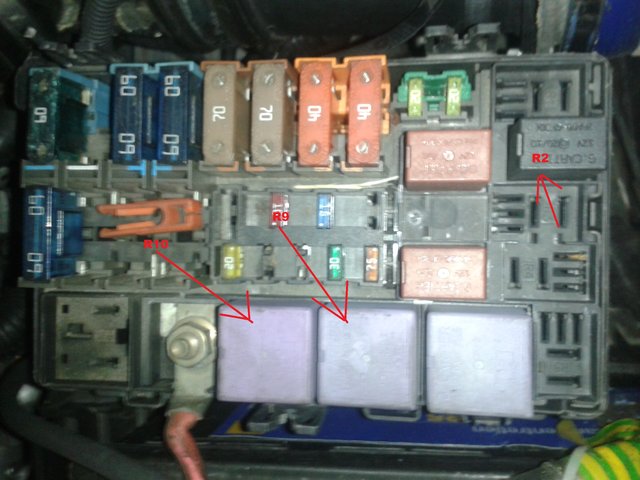

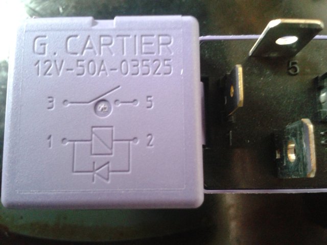

j ais trouvé un site super pas cher pour les relais donc je les changes par precaution ;-)
ref pour R9 et R10 "relais 12v 50a 03525"
https://www.connectic.pro/produit/dme03 ... 12v_violet
pour R2 "7700414484" (sous reserve a verifier)
https://www.connectic.pro/produit/dme29 ... %20CARTIER
Modifié en dernier par roroHD le 09 juil. 2017 21:04, modifié 2 fois.

Message par roroHD » 09 juil. 2017 21:24
le gros relai 6 ttc
le petit 2,10 ttc
c est cinglé tout d origine en plus

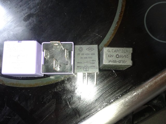

2 x RELAIS CARTIER 50A 12v violet
Réf : DME03525 10,00 €
5 x MICRO RELAIS CARTIER 20 A
Réf : DME29201041 8,75 €
Sous Total HT :18,75 €
Frais de port HT : 5,84 €
Total HT : 24,59 €
Total TTC : 29,51 €

salut j ais recu les relais conforme aux originaux j en revient pas du prix en fait :up:
