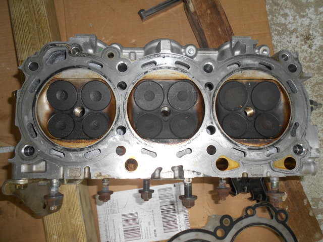

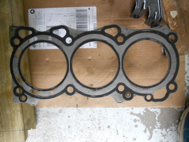

Ça y est la culasse est par terre. A priori je ne comprends pas mais je trouve que le joint de culasse n'est pas en trop mauvais état.
Je n'ai pas trop l’expérience sur les joints de culasse, mais pour celui ci, on dirait qu'il est composé deux feuilles d'acier l'une sur l'autre. Je trouve qu'il s'est dédoublé à certain endroit. Est ce cela la cause du problème ? c'est bizarre.
Pour la culasse, pas de grippage des soupapes. Demain je fais faire une étanchéité et si cela le nécessite un léger surfaçage par une entreprise que je connais.
En fin de compte tout concorde pour une fuite au joint de culasse quand même :

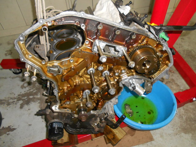

Message par philvel » 01 mai 2017 19:23
Quelques photos
JOINT DE CULASSE
CULASSE
MOTEUR
MORCEAUX DE CATALYSEURS DU PRE CATALYSEUR DANS POT CATALYTIQUE

Après réflexion et une bonne nuit de sommeil, est ce que la culasse ne serait pas fissurėe ?
J'ai oublié de vous dire dans les messages précédents que j'ai eu du mal à extraire un poussoir d'une soupape d'admission. Il est venu à la pince. Explication du bruit de tracteur que j'entendais parfois.
Bonne journée

Sur ce moulin le JDC est en métal ....multicouches ...ça peut passer au milieu
ou alors la culasse s'est déformée ...
