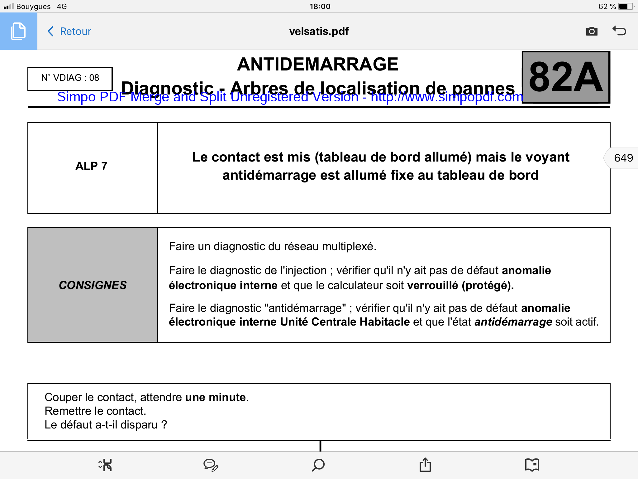

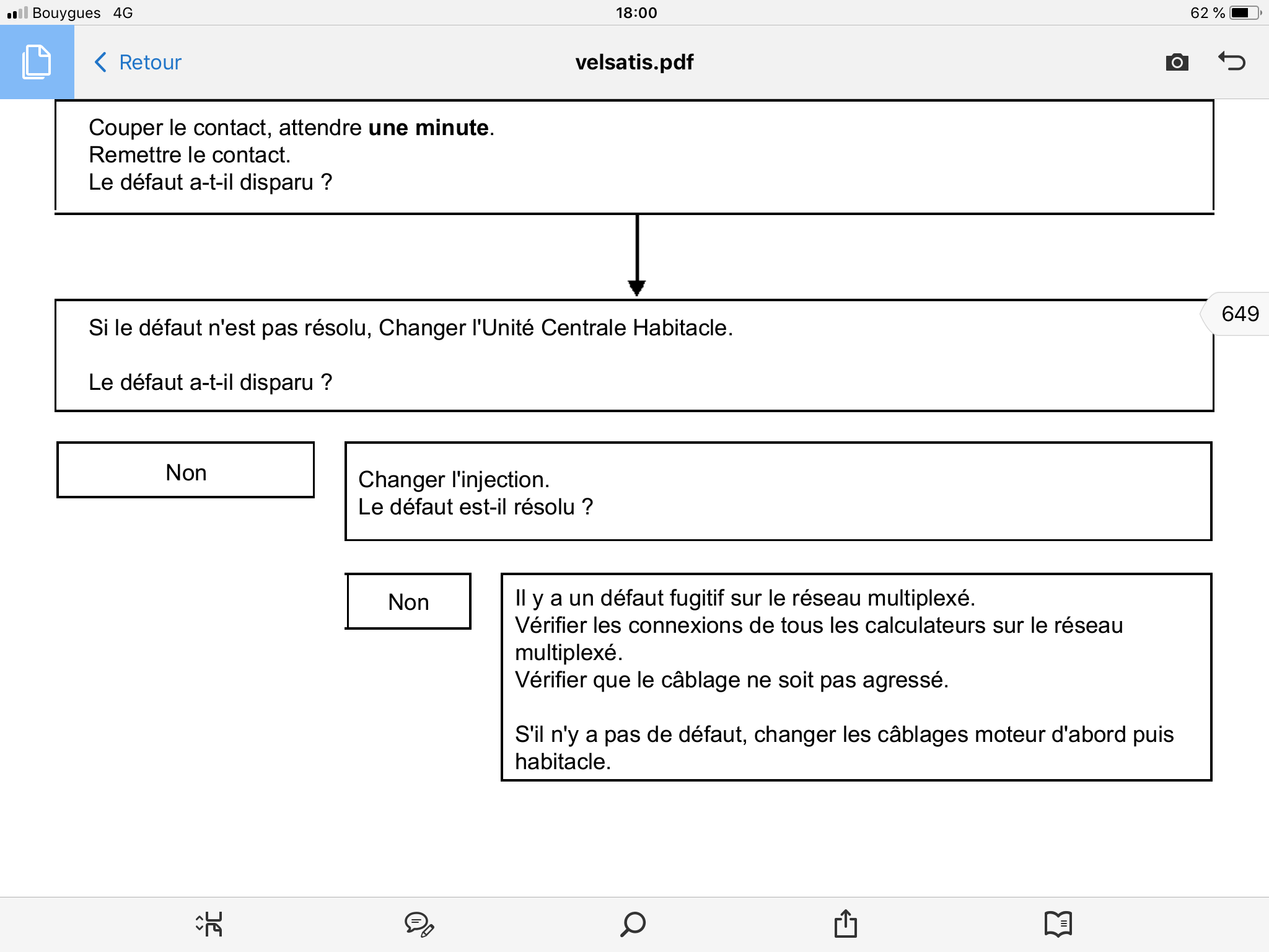

problème toujours pas résolu, toutes les sociétés contactées spécialisées dans les calculateurs ne peuvent rien avec le calculo Hitachi des vel satis: ils n'ont pas le logiciel..

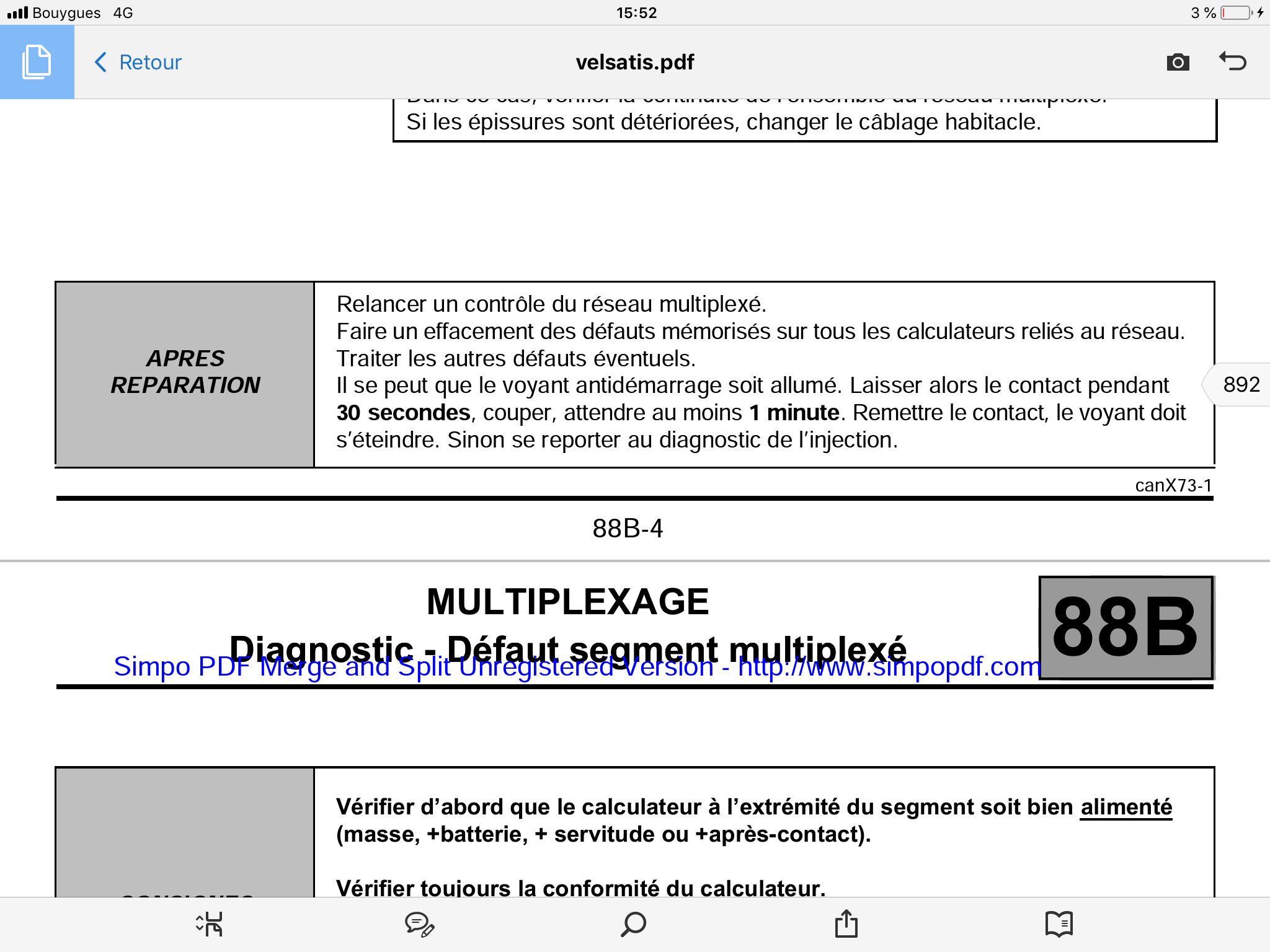

Tous les tests proposés pas Babar ont bien sur été faits, mais rien...
Le garage me dit qu'il y a bien du + APC sur la fiche qui arrive au calculateur.
Dernière solution si Renault n'arrive pas à neutraliser l'antidémarrage (ils n'arrivent pas à avoir de réponse de la boite qui leur fait ça d'habitude) et je leur ai donné jusqu'en milieu de semaine prochaine pour ça, car ça commence à durer et j'en ai besoin bientôt: j'ai trouvé 2 casses auto disposant du kit complet antidémarrage: calculateur, UCH, verrou de colonne et carte d'une même donneuse, le tout pour 300 euros (j'ai même pas pensé à faire une demande sur le forum,
A ce propos, il y a un kit de phase 1, savez vous si c'est compatible avec les phase2?
sinon, il me faudrait un code vin de phase 1, j'ai vu celui de Roro sur son post mais est ce qu'il n'y a pas une erreur car il y a des chiffres là où il y a des lettres et vive versa, donc si il peut vérifier..;
