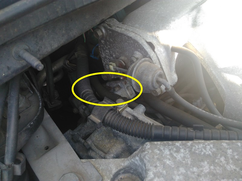

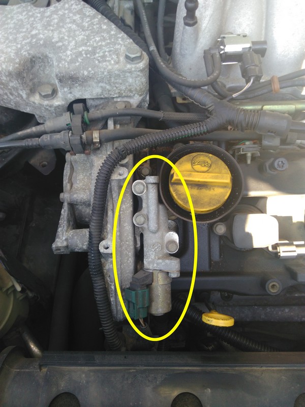

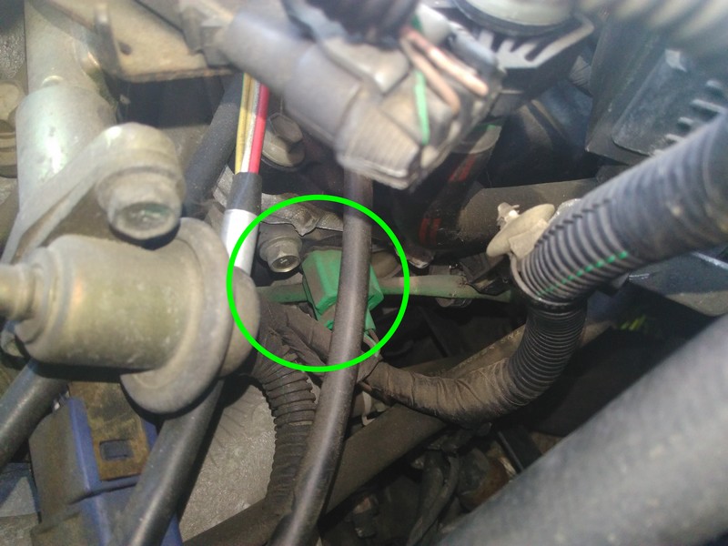

Le 2e capteur d'AAC est dans la position symétrique du premier, au bout de l'AAC d'admission, le plus haut, mais sur le banc de cylindres arrière.
Quand on plonge les yeux par là...
il est au bout de la prise qui est verte sur la mienne, et du petit boulon à côté :
Rien de sorcier à le changer donc, tu pourras simplement pour un meilleur accès (ça doit être faisable sans) retirer la grosse durite en caoutchouc en Y qui relie le boîtier papillon à chépukoi et au filtre à air. Ça fera l'occasion d'inspecter voire changer ce dernier :cool:

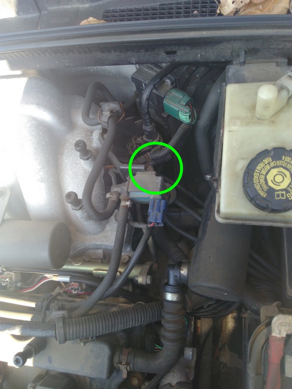

Tant que j'y suis, j'ai pris des photos des électrovannes de commande des déphaseurs (si jamais la cause de la panne n'était pas le 2e capteur non plus). Sur le banc avant, c'est un jeu d'enfant à changer, on l'a sous le nez :
Sur le banc arrière elle est un peu plus coton à atteindre, mais pas plus que de changer les bougies (à faire en même temps donc), il faut retirer le collecteur d'admission et c'est bon :
Par contre c'est un peu plus cher, une centaine d'€ la vanne, donc ça serait mieux de retrouver avant d'acheter si le "banc n°1" du défaut est le banc avant ou arrière.
