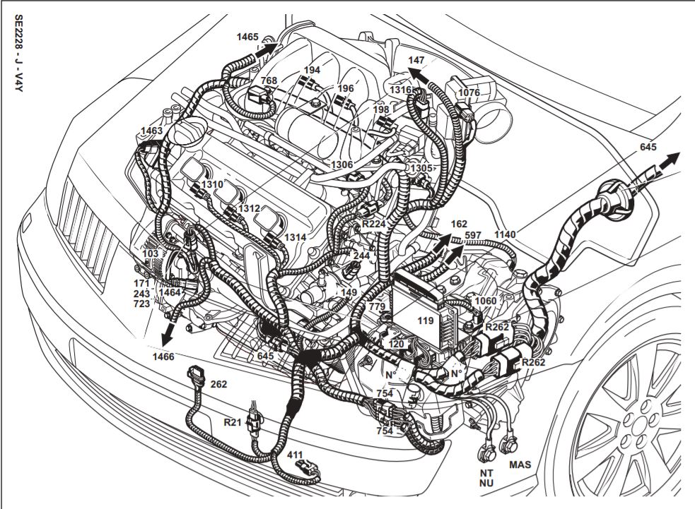

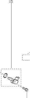

Tu peux me dire la forme du connecteur pmh stp car les schémas me semblent érronés ...
je l'ai déjà sorti et dans mes souvenirs l'attache fait un angle d'environ 45° avec le capteur et pas parralléle ou perpendiculaire comme sur dialogys par exemple ?

Message par Jean-Louis » 19 mars 2019 11:32
Voilà ce que j'ai trouvé sur diag :
