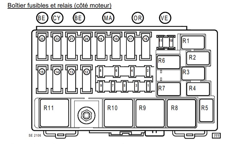

Bonjour quelq'un peut me dire si c est le ventilo de droite ou gauche qui se déclenche quand le moteur est chaud j' ai que celui de gauche qui s enclenché quand je met la climatisation celui de droite rien (face a la voiture) et est ce qu il y a un fusible de sécurité

par Jean-Louis » 08 janv. 2019 18:56
je dirai celui de gauche protégé par FM15

par Jean-Louis » 08 janv. 2019 19:33
C'est R10 qui le cde qui lui est piloté par le calcu injection

par Jean-Louis » 08 janv. 2019 19:52
celui de gauche

par Jean-Louis » 08 janv. 2019 19:56
R10 et pas R9
par Brun77 » 08 janv. 2019 20:06
Il y a 1 relais pour les 2 ventilateurs ?
Ou un relais pour chaque ventilateur

par Brun77 » 08 janv. 2019 21:37
Quand je purge et que je attend que les ventilateurs se déclenche il y en a que un qui se déclenche celui côté passage le même pour la climatisation
J' ai mis un bouchon jaune de oscaro
par Brun77 » 08 janv. 2019 21:39
Tu connais les 2 relais a intervertir ?
Jean Louis m'a donné le R10 mais je ne sais pas si c est r9 pour l' autre ventilo

par roroHD » 08 janv. 2019 21:40
jaune c est 1,2bar a mon avis c est pas bon tu doit mettre a 1,8bar noir main grise
par Brun77 » 08 janv. 2019 21:41
J' en ai un en gros je vais le mettre et passer a la casse il y a une Velsatis phase 2 en 3.0 je vais emprunter les relais

par roroHD » 08 janv. 2019 21:44
je sait pas ,si r10 et r9 sont les mêmes relais inverse ca risque rien
