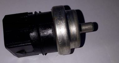

Bonsoir amis,
Ma Velsatis etait au repos depuis environ 1 mois, J'ai décidé de faire tourner le moteur histoire de la reveiller un peu, Elle a très bien demarrée, je l'ai laissé tourner environ 15 mn capot ouvert, Tout a coup un jet d'eau est sorti du moteur et a tout inondé, J'ai bien sur immediatement arreté le moteur, J'ai rapidement trouvé la cause du problème, Il s'agit d'un accessoire genre sonde de temperature d'eau fixé sur le bloc moteur qui s'est sorti de son logement, (voi photo jointe ),
Dois-je essayer de le remettre en place ou bien de le remplacer, Merci de bien vouloir m'aider,

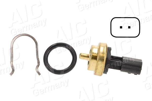

Jordan400
Messages : 89
Enregistré le : 14 mars 2025
Message par Jordan400 » 18 nov. 2025 23:26
Bonjour normalement il y a un joint et une agraphe pour la maintenir en place. comme sur cette photo

Message par jean820 » 19 nov. 2025 13:06
Bonjour Jordan. Merci pour ta réponse. je vais regarder si je retrouve le joint et l'agraphe. Sinon faut que je commande.

Message par jean820 » 19 nov. 2025 15:29
Re-bonjour.
je n'arrive pas a trouver la référence de cette sonde.

Message par Jordan400 » 19 nov. 2025 16:00
Rien de gravé dessus?
jean820
Messages : 78
Enregistré le : 19 sept. 2009
Localisation : Toulouse
Véhicule : PR22DCI
Message par jean820 » 19 nov. 2025 17:57
gravé dessus WS2694 2212
