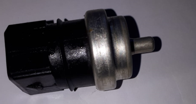

Bonsoir amis,
Ma Velsatis etait au repos depuis environ 1 mois, J'ai décidé de faire tourner le moteur histoire de la reveiller un peu, Elle a très bien demarrée, je l'ai laissé tourner environ 15 mn capot ouvert, Tout a coup un jet d'eau est sorti du moteur et a tout inondé, J'ai bien sur immediatement arreté le moteur, J'ai rapidement trouvé la cause du problème, Il s'agit d'un accessoire genre sonde de temperature d'eau fixé sur le bloc moteur qui s'est sorti de son logement, (voi photo jointe ),
Dois-je essayer de le remettre en place ou bien de le remplacer, Merci de bien vouloir m'aider,

Bonjour normalement il y a un joint et une agraphe pour la maintenir en place. comme sur cette photo

Re-bonjour.
je n'arrive pas a trouver la référence de cette sonde.
Jordan400
Messages : 156
Enregistré le : 14 mars 2025
Message par Jordan400 » 19 nov. 2025 16:00
Rien de gravé dessus?
jean820
Messages : 84
Enregistré le : 19 sept. 2009
Localisation : Toulouse
Véhicule : PR22DCI
Message par jean820 » 19 nov. 2025 17:57
gravé dessus WS2694 2212

Je pense avoir trouvé sur Oscaro.
Je m'en occupe demain si je peux.
Bonne soirée, et merci pour ton aide.

Sur amazon on trouve la ref WS2694. Bon courage pour le remontage. Attention à la purge si c est comme mon scenic il y a un purgeur sur le boîtier du thermostat et une sur les tuyaux de chauffage

ca parait compliqué de remettre la sonde. Pas beaucoup de place. L'ancienne agraphe est toujours en place. Je ne comprends pas pourquoi la sonde est sortie de son emplacement. Trop de pression ? As t'elle été fragilisée par l'usure du temps ? Mystere. Quoi qu'il en soit il faudra bien la remplacer. Si je pouvais trouver un tuto.... :dingo:

Avant de commander la pièce j'aimerai savoir s'il s'agit bien de la sonde de température ou bien de l'interrupteur de température du ventilateur de radiateur. Quelqu'un pourrait'il me renseigner ?
Par avance je vous remercie.
Jordan400
Messages : 156
Message par Jordan400 » 26 nov. 2025 15:51
Salut, généralement la commande du ventilateur se fait directement via un thermo contact vissé sur le radiateur, mais je ne sais pas si c est comme cela sur nos modèles, et je n' ai pas la voiture sous la main (et j ai un 2.0T)

J'ai résolu il y a 2 jours mon problème de sonde de température.
Il faut dire que j'y ai mis du temps. J'ai eu un problème de santé qui m'as interdit de conduire provisoirement.
Maintenant que ca va mieux j'ai pu m'en occuper.
En fait il s agit du calorstat de temperature d'eau placé sur la boite a eau , et non sur la culasse moteur comme je le croyait.
j'ai donc fait remplacer la boite a eau ( pas facile ) sur laquelle on a placé un calorstat tout neuf et voilà.
Ca fonctionne normalement. Le mécano a fait un essais sur route, j'etais avec lui en tant que passager.
Donc problème résolu. Je tenais a vous en informer. Ca peut aider.

je viens d'apprendre par un voisin qui a eu un problème similaire, que en ce qui le concerne ça venait du joint de culasse
défaillant qui mettait en surpression le circuit d'eau. C'est pas détectable par la valise.
A vérifier.
