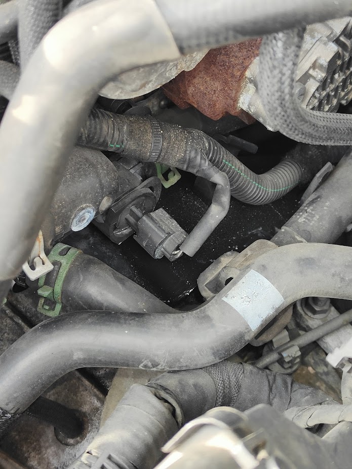

Que je vous explique : au moment de partir en vacances il y a 2 semaines, je fais mes contrôles de routine (huile, liquides de frein et de DA, ldr, pressions) pour m'assurer un voyage peinard. Et je constate que mon bocal de LDR est vide. Je fais le plein avec 2 litres et recontrôle à mon arrivée, après 350 km. Le niveau a baissé mais rien de dramatique, on est pas loin du max. Je complète avec 25 cL avant de repartir, je contrôle à mi-parcours et à l'arrivée, la baisse est minime. J'ai au moins le temps de vérifier d'où vient la fuite et de prendre la photo que voici.
Depuis, les contrôles sont systématiques et mes parcours de 45 minutes de nationale + ville n'ont pas l'air d'entamer le LDR, d'autant qu'à l'arrêt, à froid, il n'y a pas d'écoulement. Il n'empêche que je n'aime pas ce que j'ai vu sous le capot, sous ce qui doit être la sonde de température. La sonde fonctionne normalement (aiguille de T° au milieu du cadran) mais son joint est peut-être en cause.
D'où mes questions :
- est-ce que je ne me trompe pas et c'est bien la sonde de température qu'on aperçoit sur la photo ?
- la pièce est-elle facile à changer (même en passant, si nécessaire, par un changement complet du LDR) ou dois-je en profiter pour changer d'autres éléments ?
Merci pour vos réponses ! :drive:

on dirait plutôt le boitier d'eau qui fuit
c'est une pièce qui est monté sur le côté du moteur dans le coin que tu situes, qui accueille le calorstat et la sonde.
Maladie sur certaines renault en général, le boitier se déforme et laisse passer l'eau

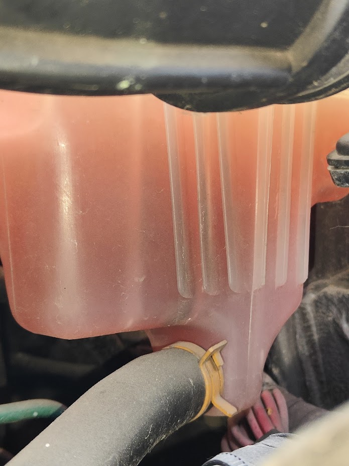

par contre petite question :
quel liquide de refroidissement est préconisé pour le M9R 2.0 dCi 150 ?
je n'ai pas retrouvé l'info sur le forum ou ce que j'ai trouvé sur le net ne me semble pas très clair
et je n'ai rien trouvé dans les RTA mises à disposition ni sur rensatis... :roll:
actuellement j'ai un LDR qui est "orange"
est-ce qu'il est déconseillé de passer au "jaune" Renault que l'on voit quasiment partout maintenant ?
je vous avoue que je suis un peu perdu
merci pour votre aide

Message par Finca » 12 nov. 2025 22:21
Bonsoir
Personnellement je suis passé de l'un à l'autre mais j'ai fait une purge complète
