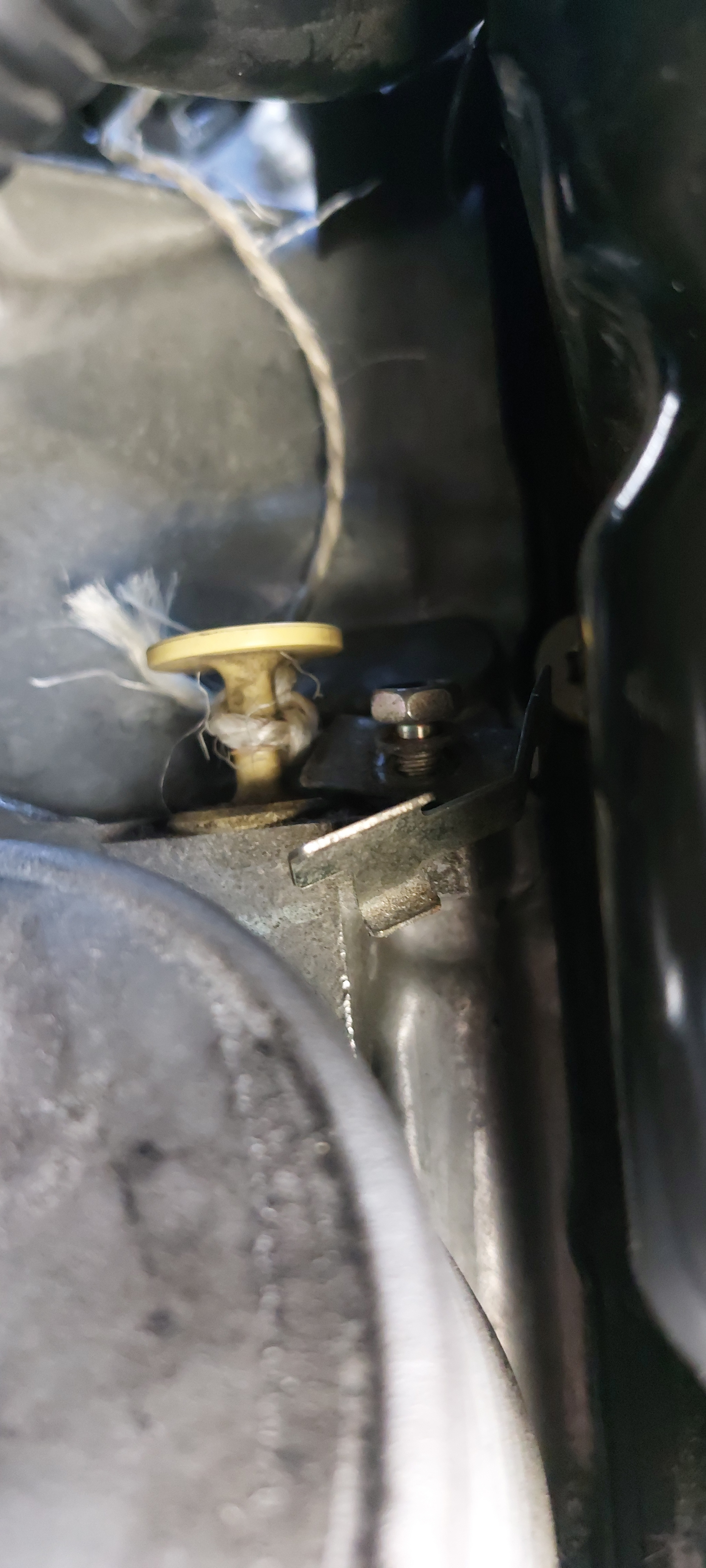

Message par YT29 » 11 mai 2024 11:28
Re,
Au final, un écrou de 10 maintient la languette :???:
Déviser quelques tours suffit pour dégager la languette et libérer la jauge
Si cela peut aider un autre novice :-)
Bonne journée !
Languette dévissée
Messages : 1957
Message par EAime » 11 mai 2024 11:47
Il suffit juste de la soulever.
Elle fait office de ressort de maintien.

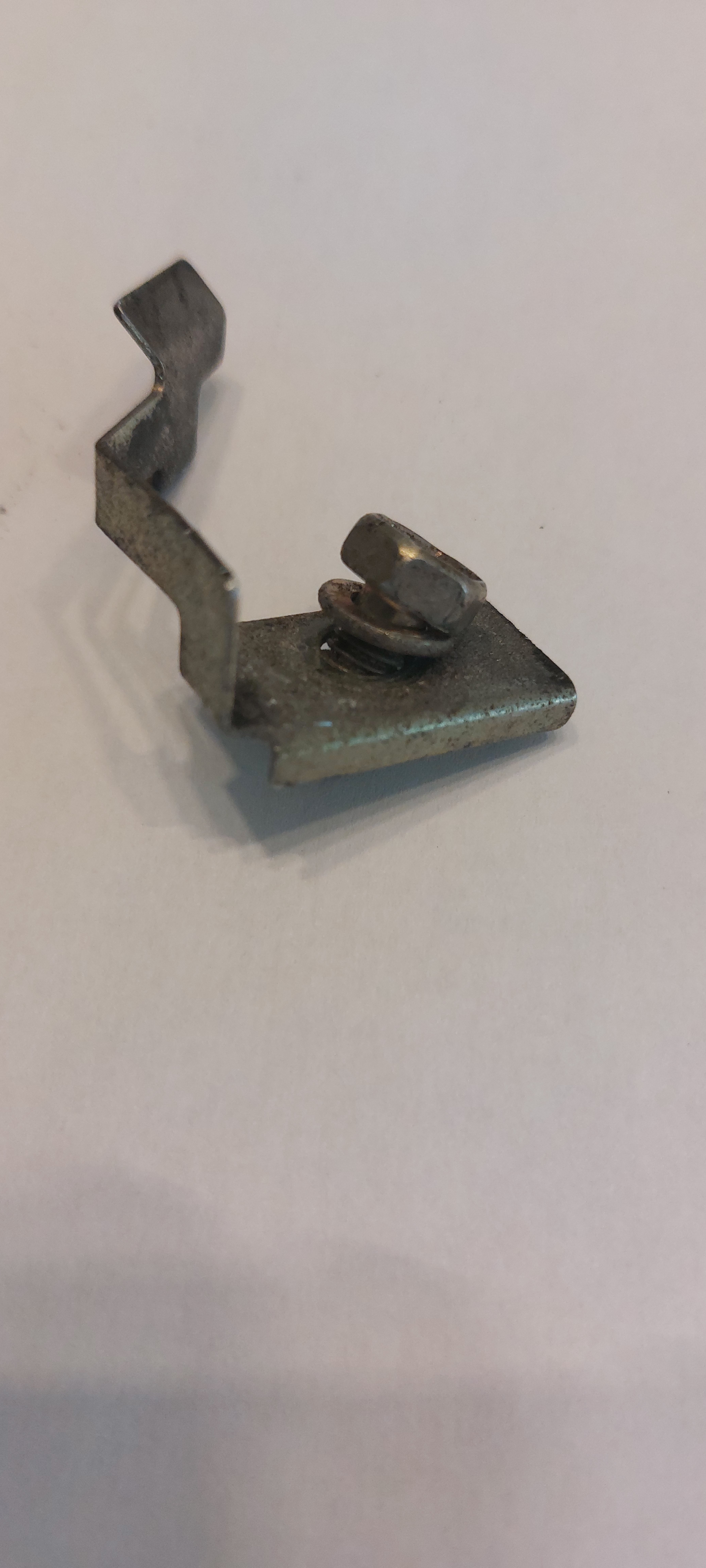

Message par YT29 » 11 mai 2024 13:37
Merci pour ton retour,
La languette me semble vraiment rigide (photo en pièce jointe)
Je n'ai pas osé "forcer", je testerai de nouveau au remontage.
Première vidange : 3 litres sur les 3,3 litres attendus.
J'avais vérifié le niveau avant vidange, mais rien vu sur la jauge :???:
Les 0,3 litres expliquent peut-être l'absence d'huile sur la jauge ?
Pour autant, la boîte a un comportement plutôt doux, vidange faite suite aux recommandations trouvées sur le forum :smile:
Je vais voir au remplissage ...
Cordialement

Message par YT29 » 12 mai 2024 18:18
Voilà, première vidange terminée, relativement simple,
Sauf le contrôle du niveau, mais c'est un autre sujet.
Pour la languette de sécurité, je l'ai remontée :
1 - c'est un peu délicat, au sens où il faut un certain nombre d'essais
2- il ne faut pas oublier de remettre la jauge avant, pour éviter que la vis ne tombe dans la boîte en essayant de remettre la languette
Conclusion : ce n'est pas une bonne idée de déposer la languette ....
Je vais faire la seconde vidange dans une semaine, je validerai la façon de libérer la jauge en soulevant la languette vers le haut (je n'ai pas de doute que c'est la bonne méthode. j'ai complètement oublié de le faire après remontage)
