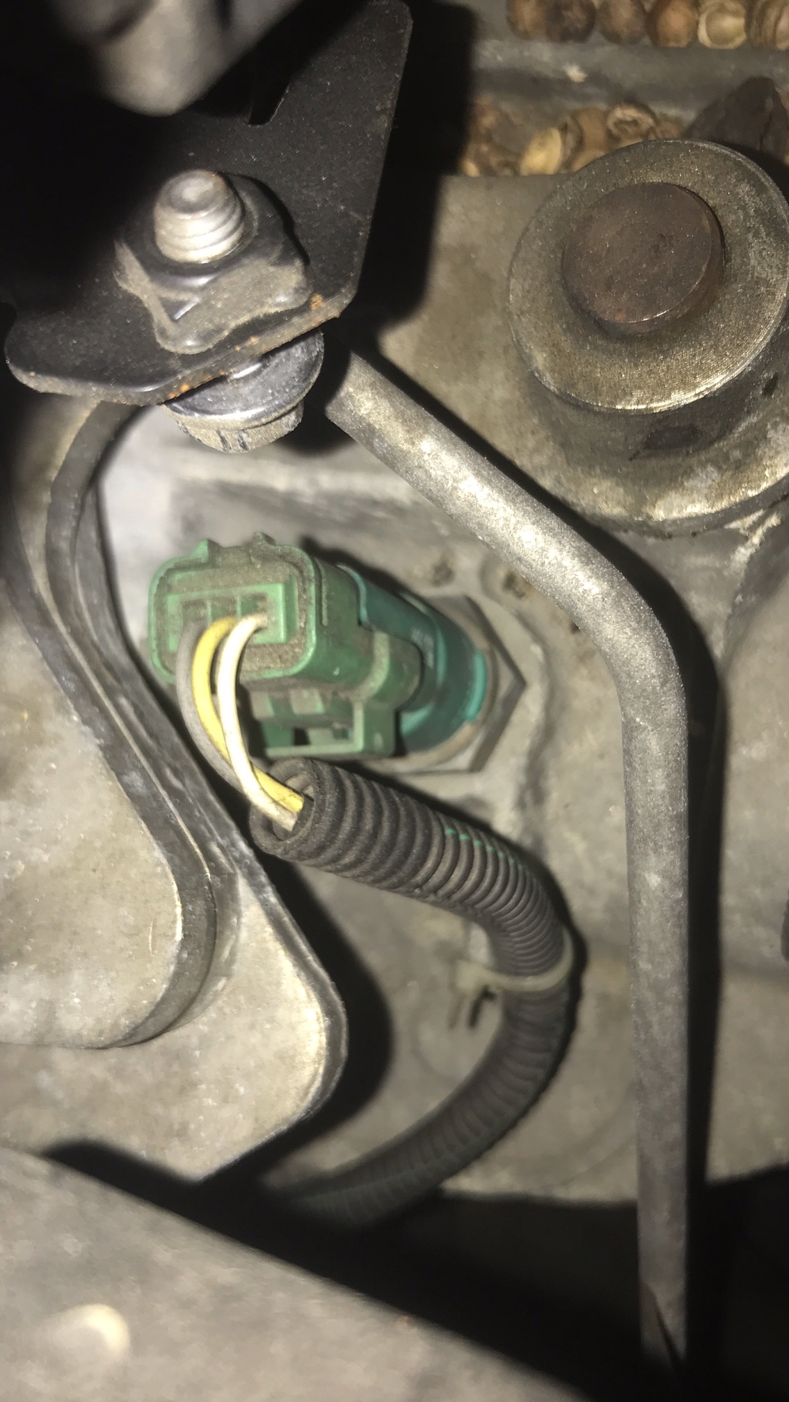

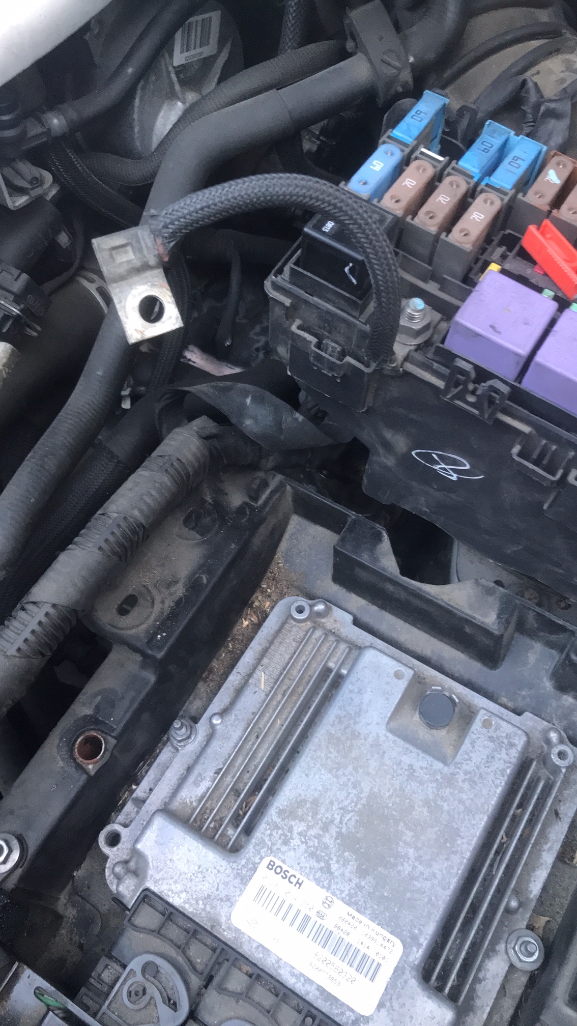

Le contacteur est le même que sur la Phase 1 celui à 3 contacts. Le plus dur n'a pas été de démonter la batterie et le support plastique sous la batterie mais de déclipser le connecteur vert... J'ai fini par forcer avec un tournevis non adapté. Prenez en un grand et plat bien évidemment.
PS: J'ai fait fait pivoter à 90° le bloc Bosch en le ramenant vers l'avant, le contacteur est accessible ensuite. Il faut une clef plate de 24 pour le dévisser.
