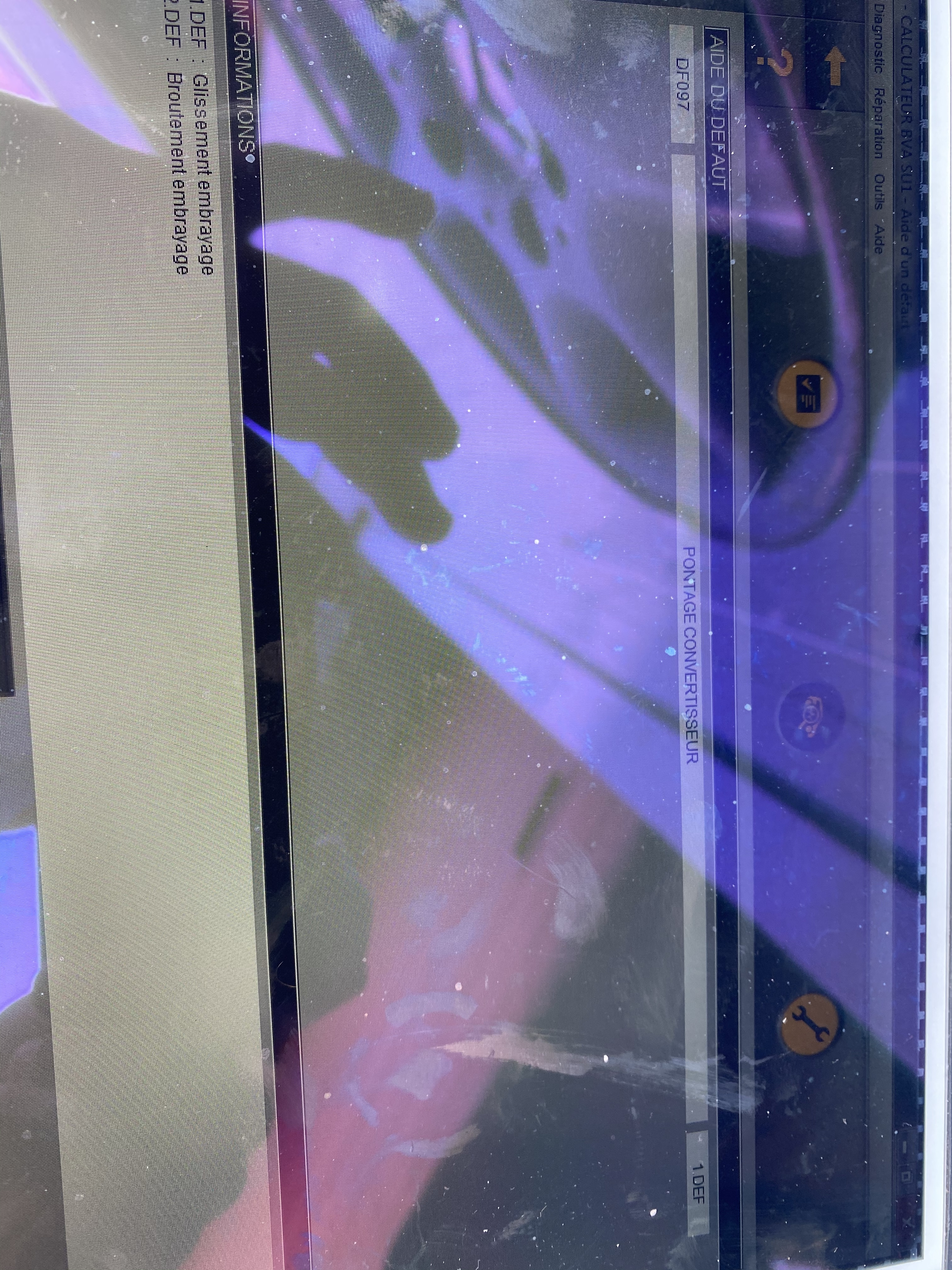

Hier je suis passé chez un spécialiste BA pour faire un diagnostic.
Il a passé la valise. Il pense plutôt au 3 selonoides encrassés.
Il préconise la réfection des selonoides avant de passer au convertisseur
Son devis est assez salé, alors je vais essayer de les trouver et demander à mon mécano de me le faire
Voici la photo de l’écran de la valise
