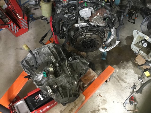

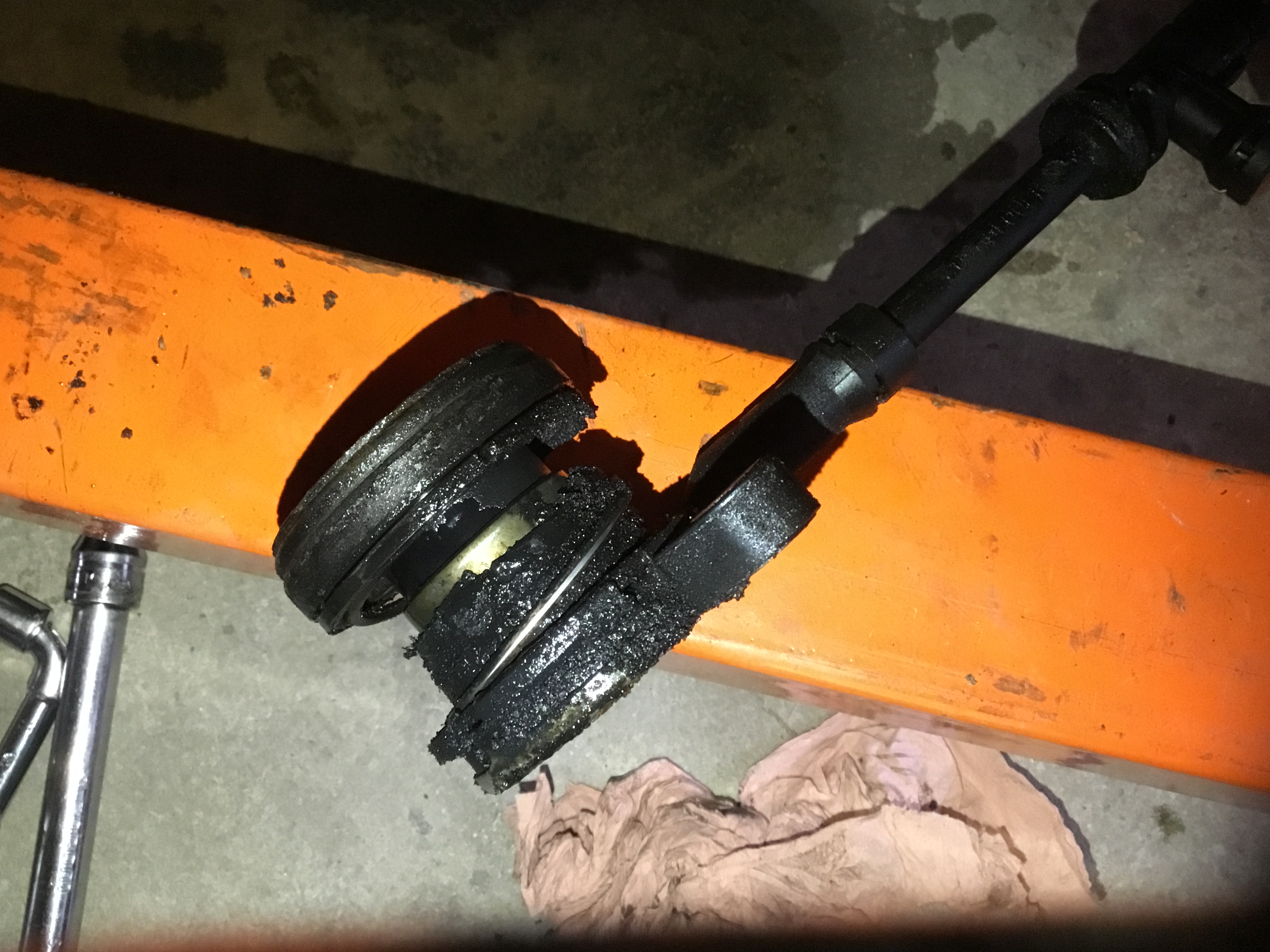

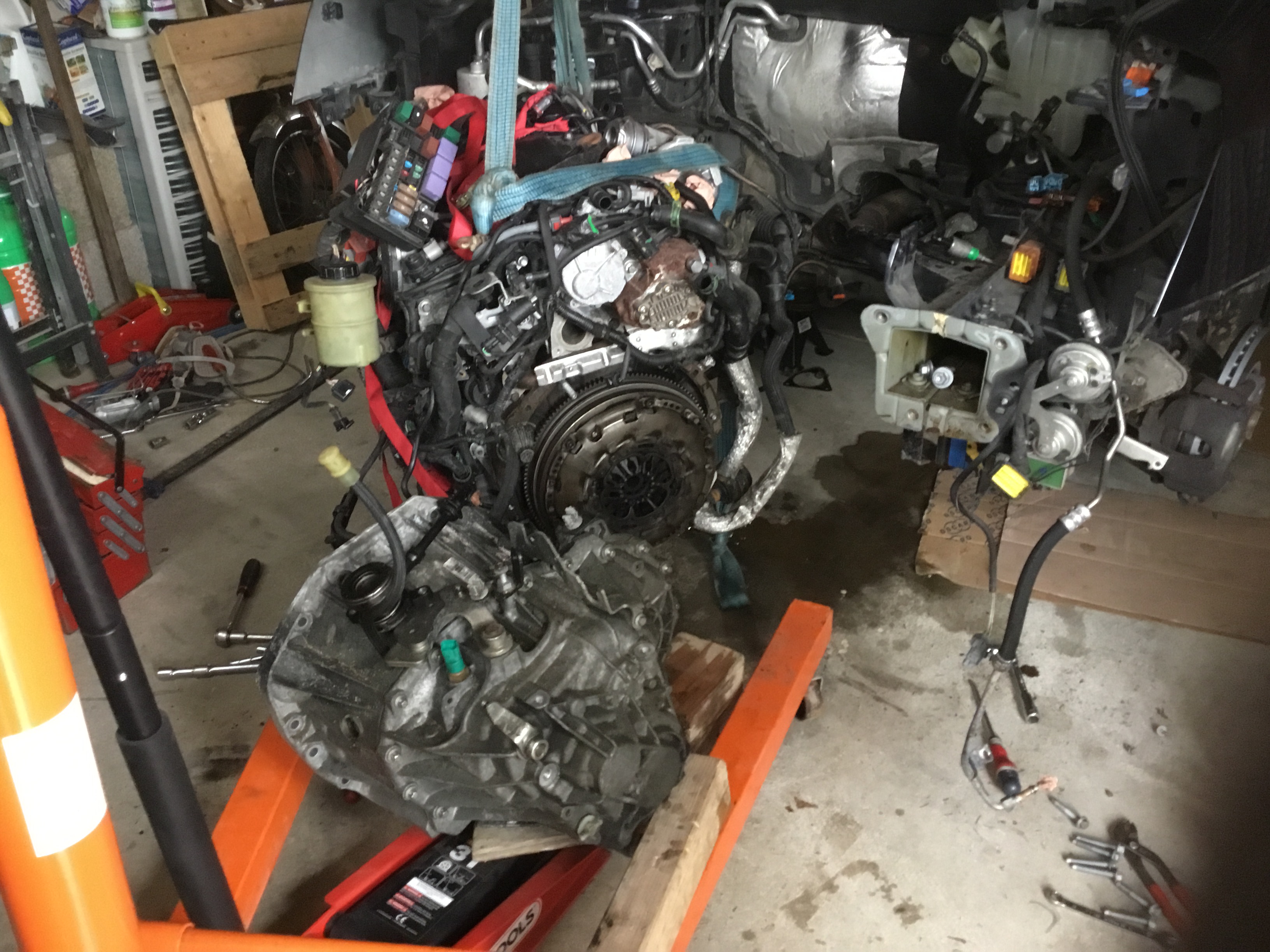

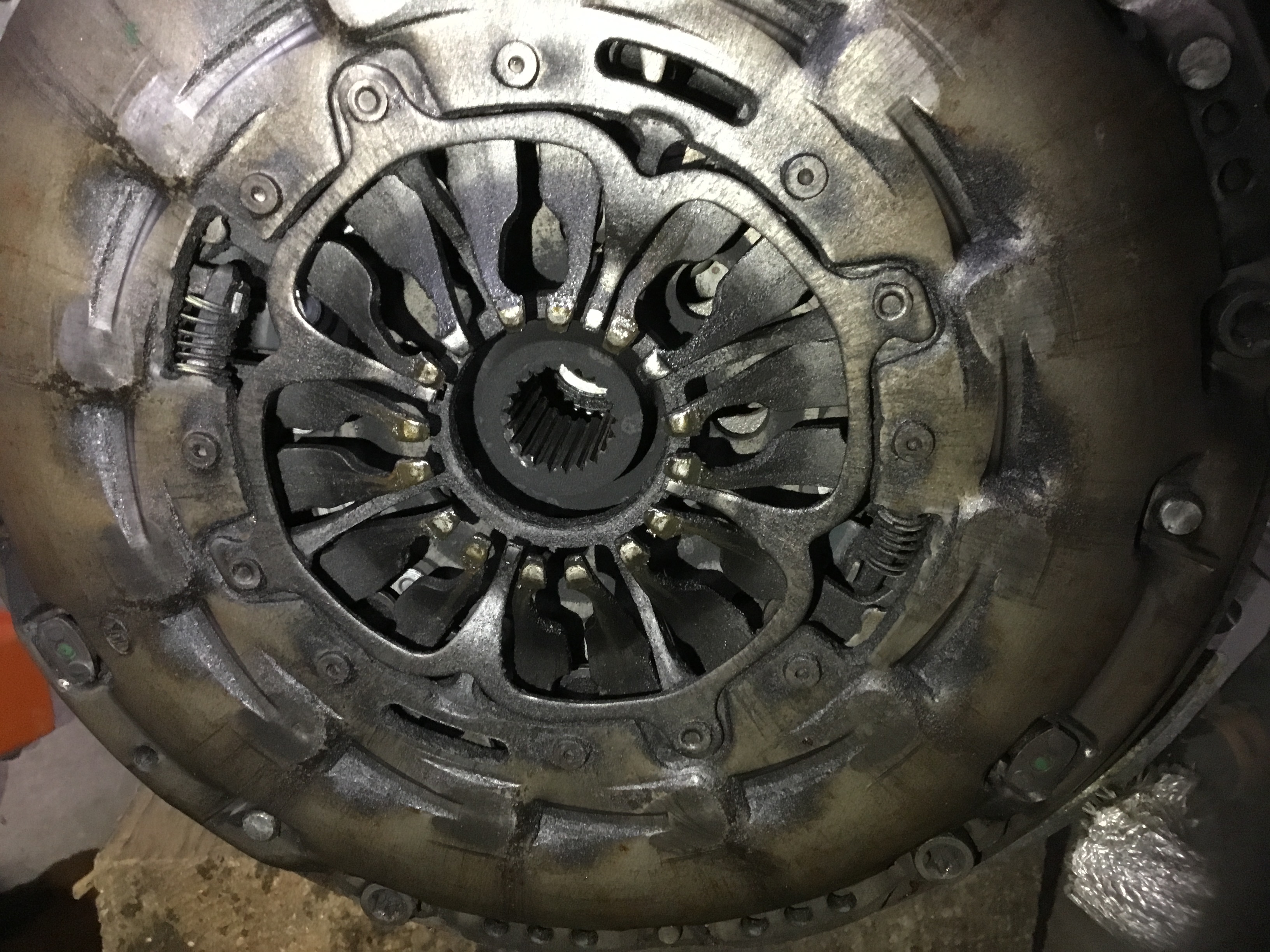

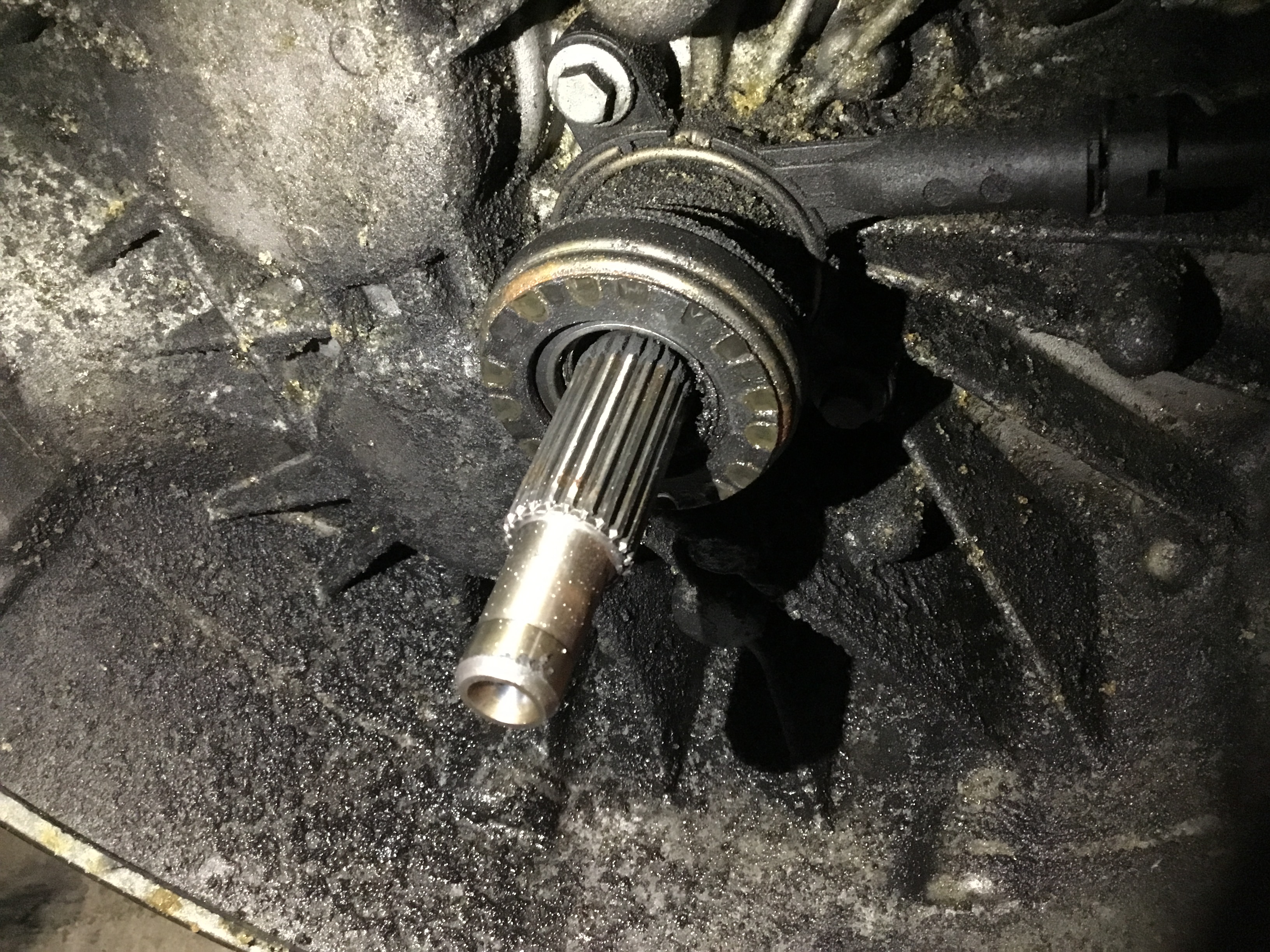

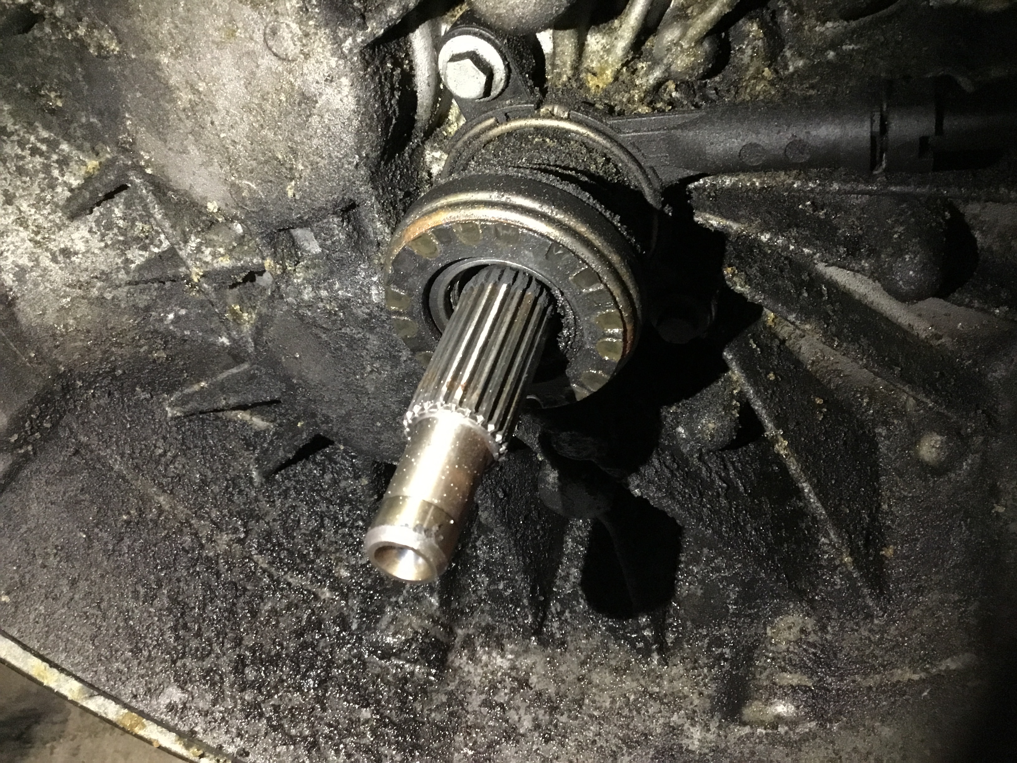

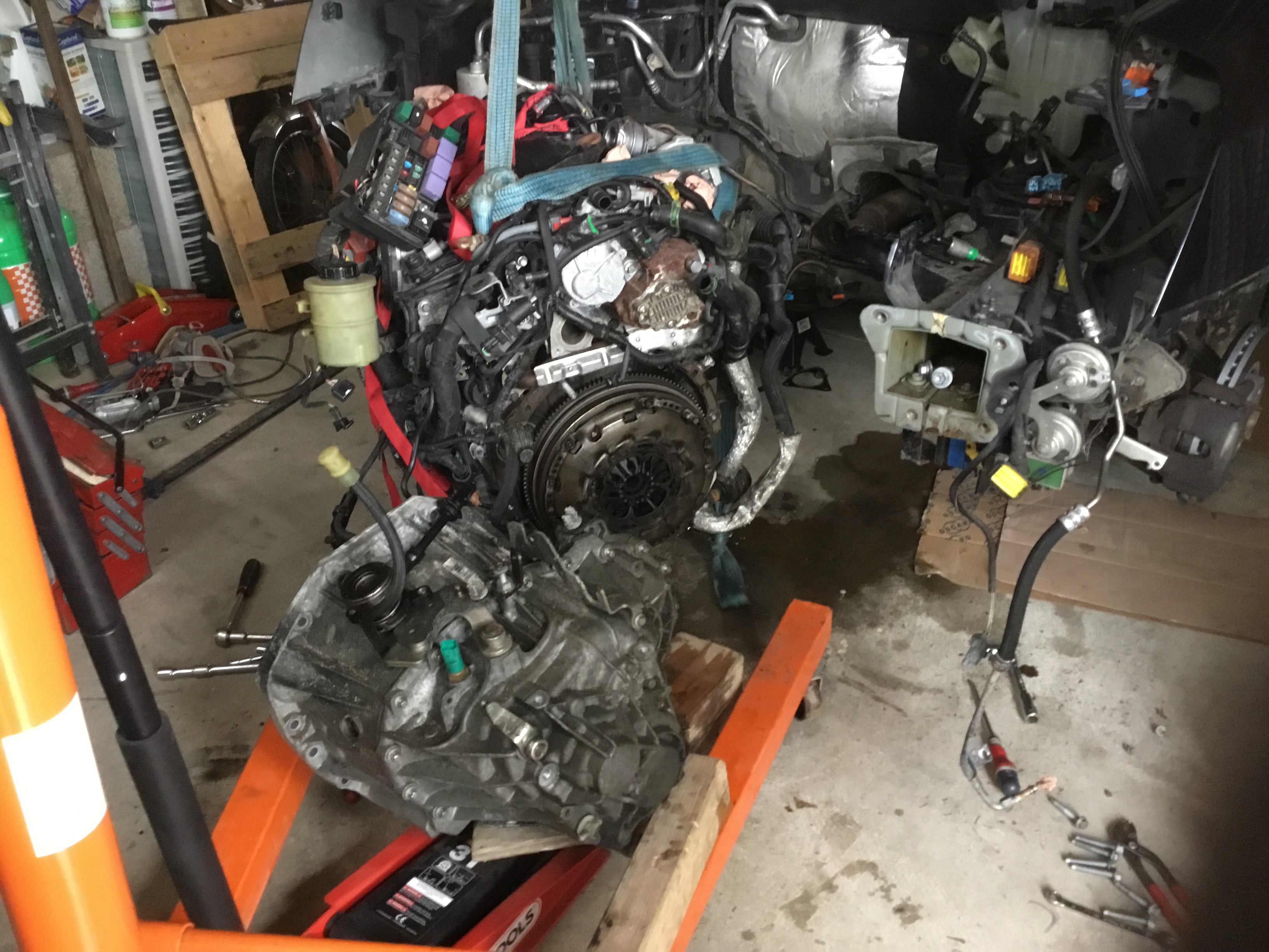

Ca yé le jour est venu de déposer tout ce petit monde .
Résultat : 170.000km
1 recepteur hs
1 embrayage hs
1 volant bi-masse hs
La douloureuse est salée , remplacement de tout ca ainsi que le joint d’arbre primaire de boite qui fait une sale tête , le joint de vilebrequin derriere le volant moteur .

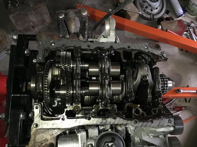

Je vais en profiter pour jeter un oeil aux coussinets de bielles et aux coussinets de paliers de vilebrequin , car les ingés sont tellement intelligents qu’ils ont été visser le carter d’arbres d’equilibrage du vilebrequin avec le support de la bague etanche derriere le volant moteur , vachement pratique pour acceder aux paliers ... :cry:
Voici quelques photos .

Voici une petite video du volant bi-masse , qu’en pensez vous ?

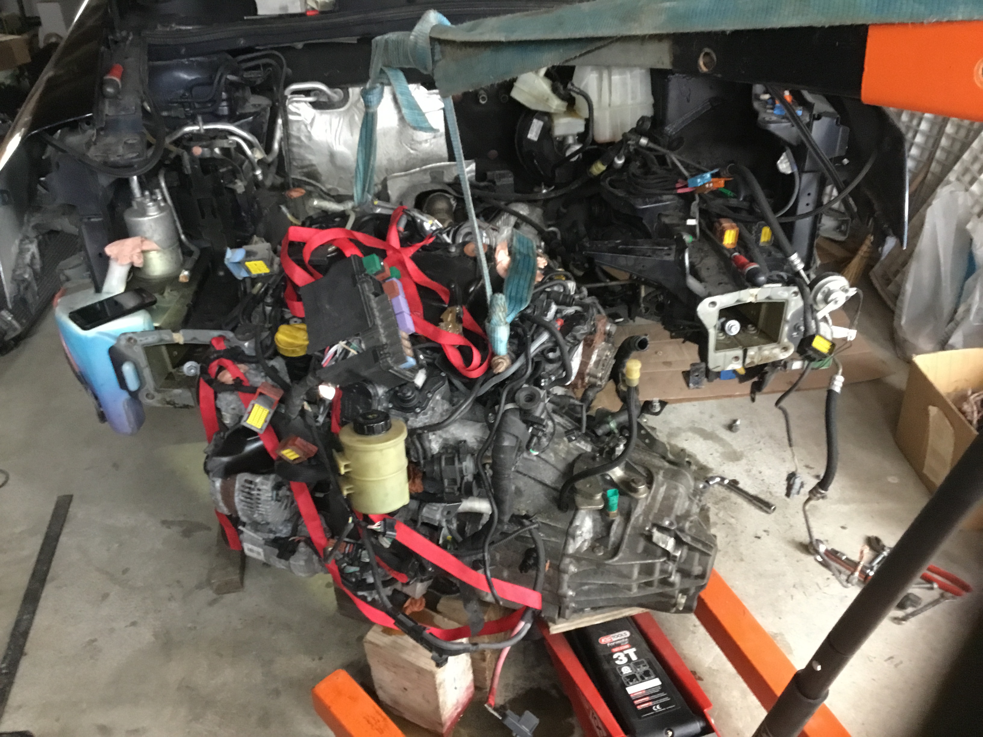

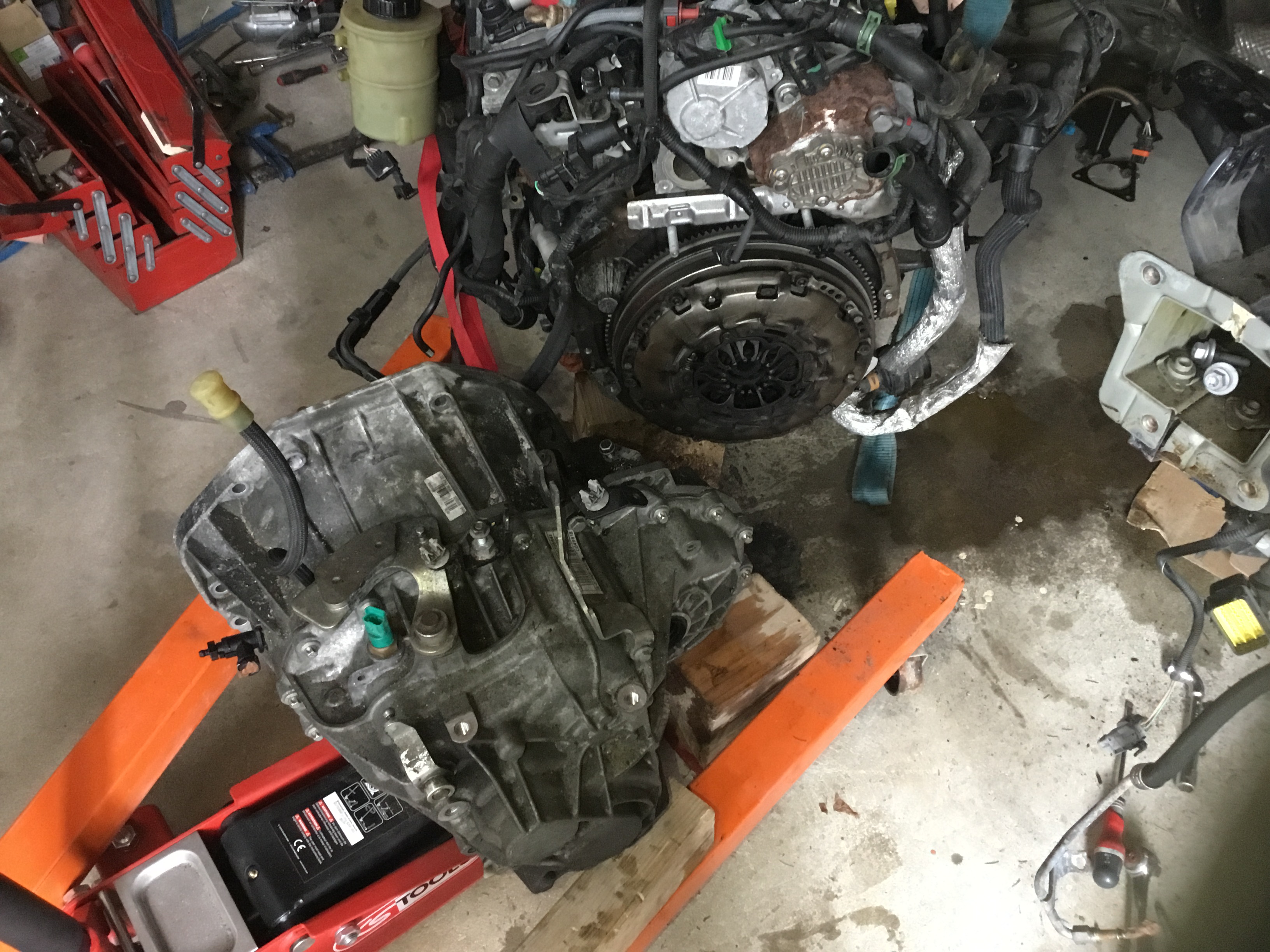

Ca c’est sûr que c’est un sacré chantier ... faut tout démonter , surtout pour aller chercher les 3 connecteurs derriere le moteur le long de la ligne d’echappement :evil:
Sinon ca se fait bien , il faut juste etre prudent a la sortie du moteur , il est bien lourd , il faut soit une chaine et des manilles , le mieux un support adapté ou alors de bonnes sangles .
Dans mon cas , pas besoin de vider la clim , plus un péte de gaz , donc remplacement des joints , verif du compresseur de clim vidange de celu ci , huile neuve .
Nettoyage du radiateur de refroidissement moteur , de l’intercooler , du circuit de direction , de la vanne EGR et j’en oublie surement .

Juste quelques précisions pour la sortie du moteur/boite de la voiture , l’ideal etant d’avoir un plateau roulant bien costaud , mais ajustable en hauteur , et la c’est le top je pense , la je me suis embeté avec la bique , la baie de parebrise est aussi genante que sur l’espace 4 (pour l’avoir deja fait dessus ), dans le coup il faut un petit tube carré sur la bique et une sangle /chaine assez courte pour que ca passe .... mais bon ca l’a fait quand même sans rien abimer :smile:
J’ai aussi le support de pompe d’abs a repeindre , la ou il est situé visiblement il n’est pas trés protegé et il rouille bien ...derriere le passage de roue conducteur devant la roue .

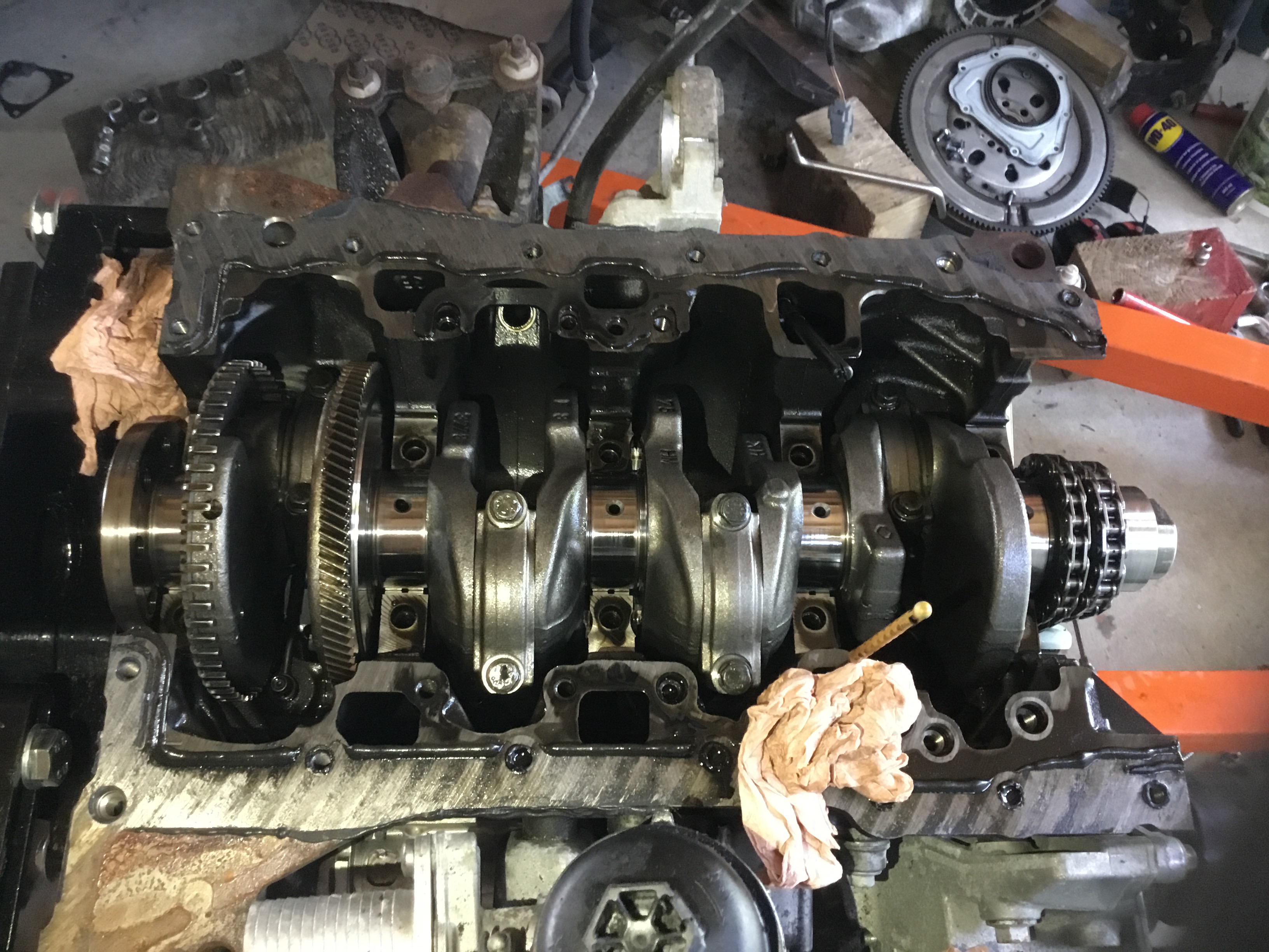

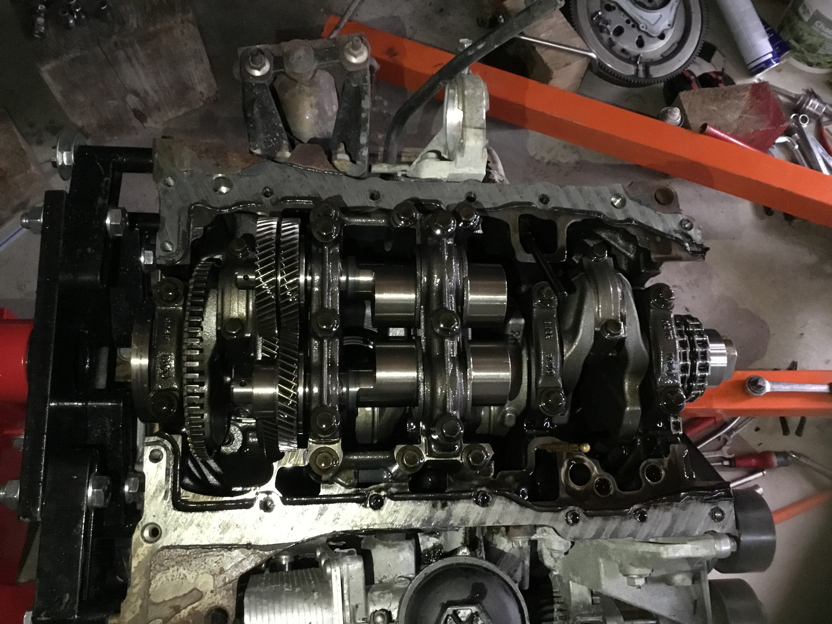

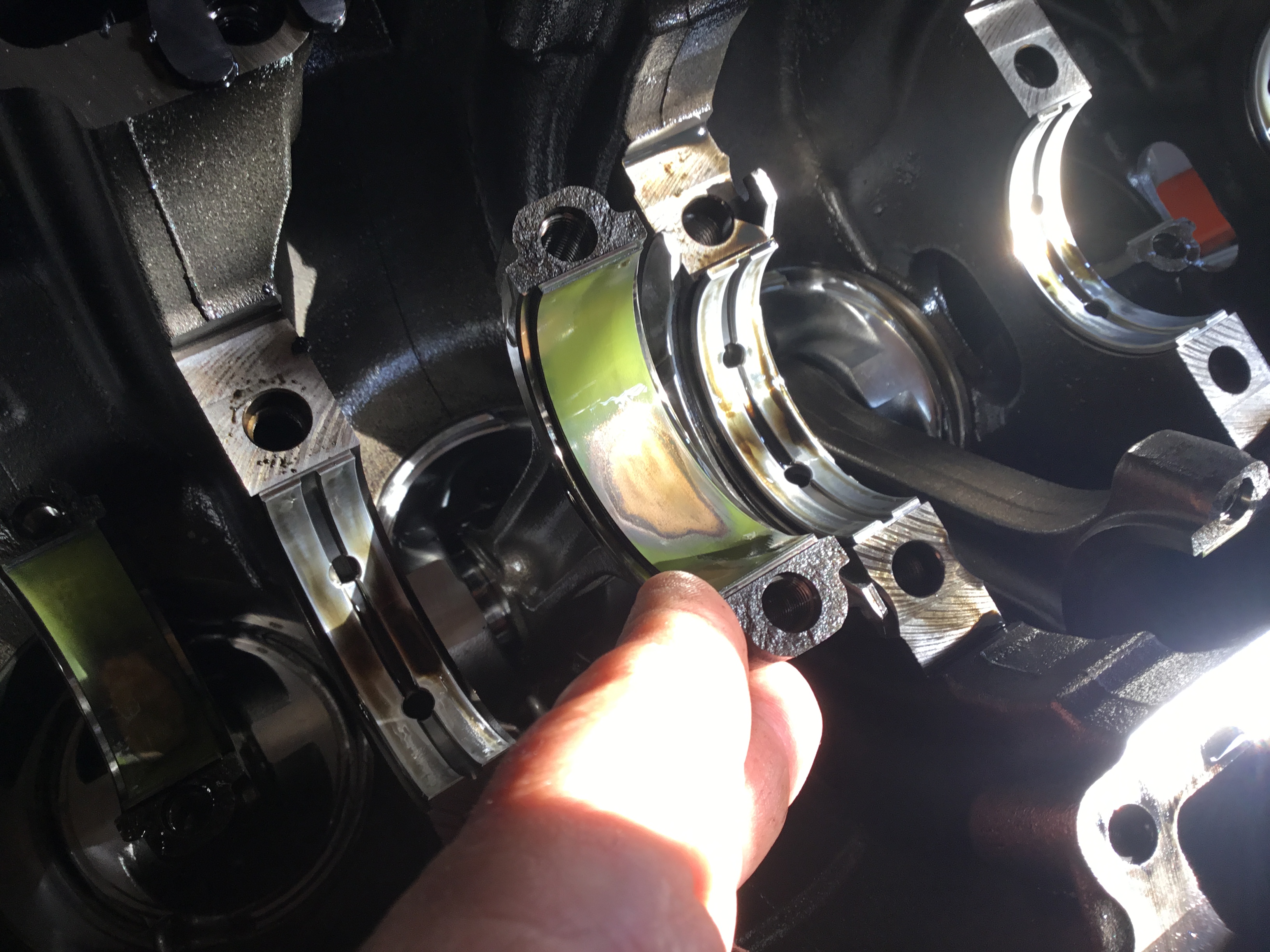

Message par babar2508 » 22 mai 2019 15:01
On continue l’histoire , ca prends du temps , je fais ca de rip et de rap....

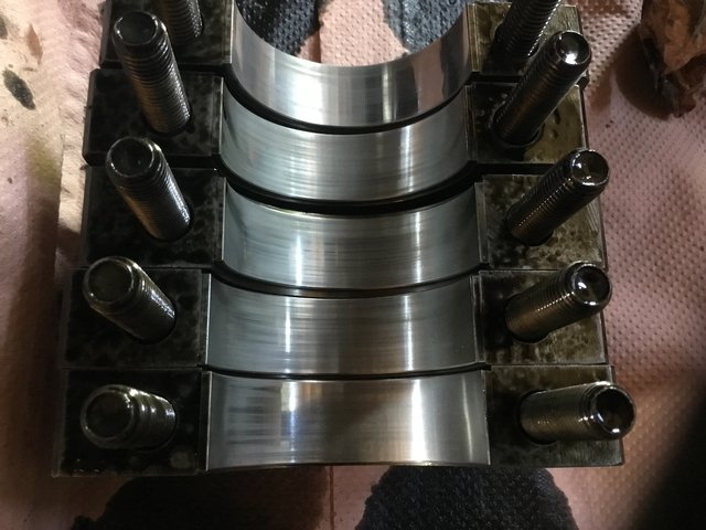

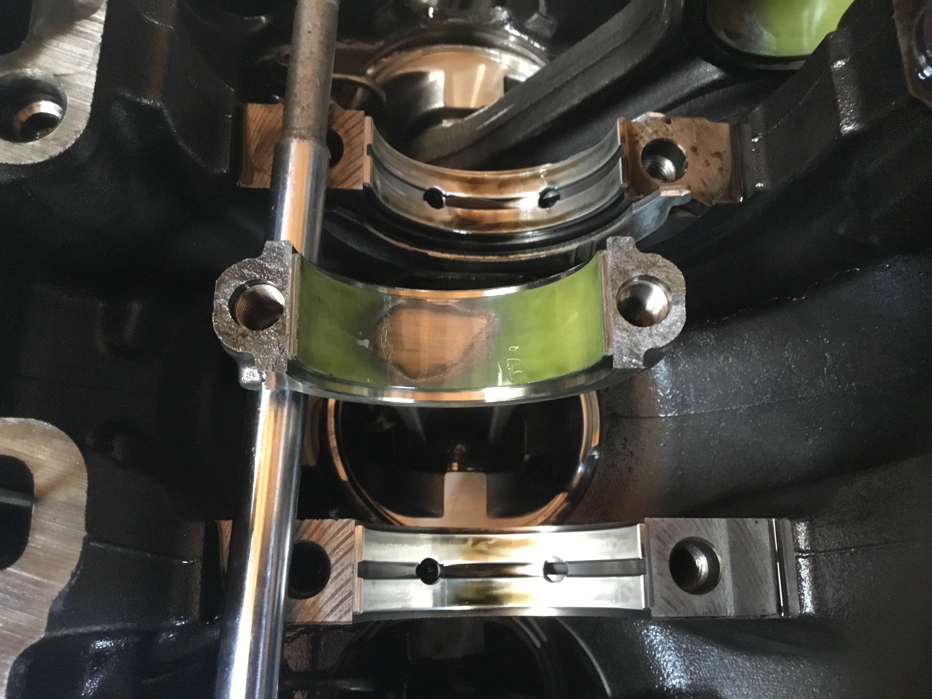

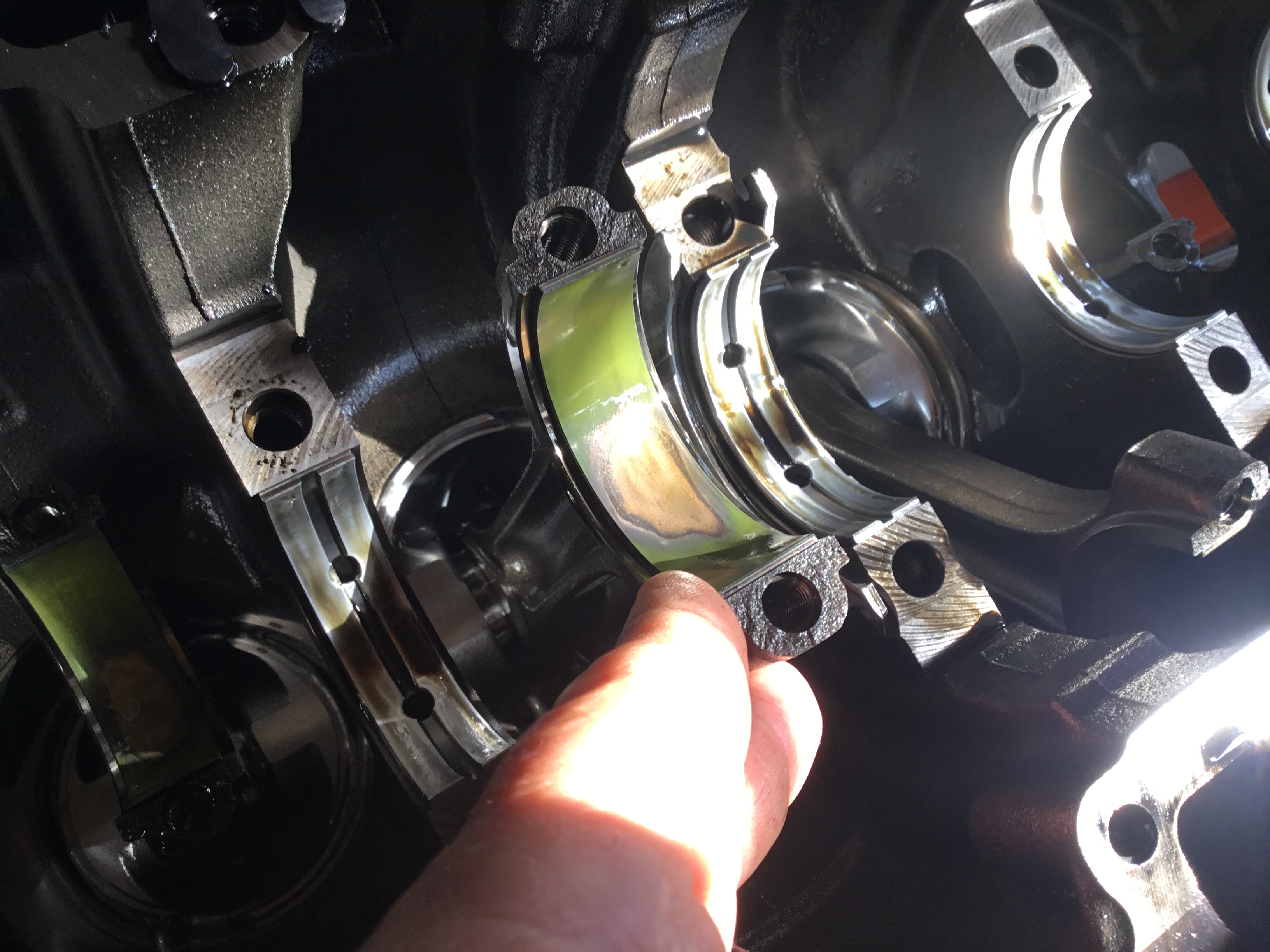

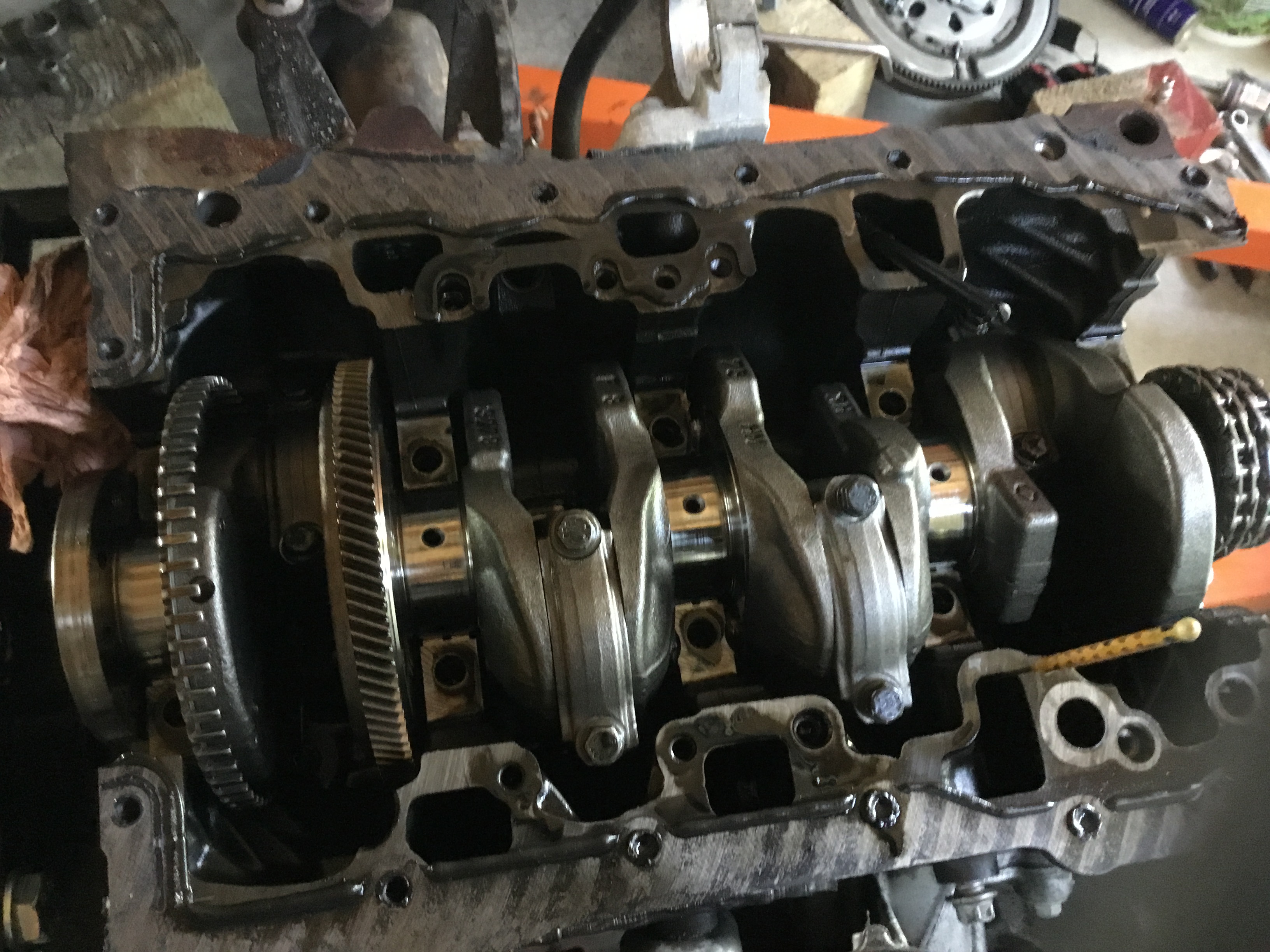

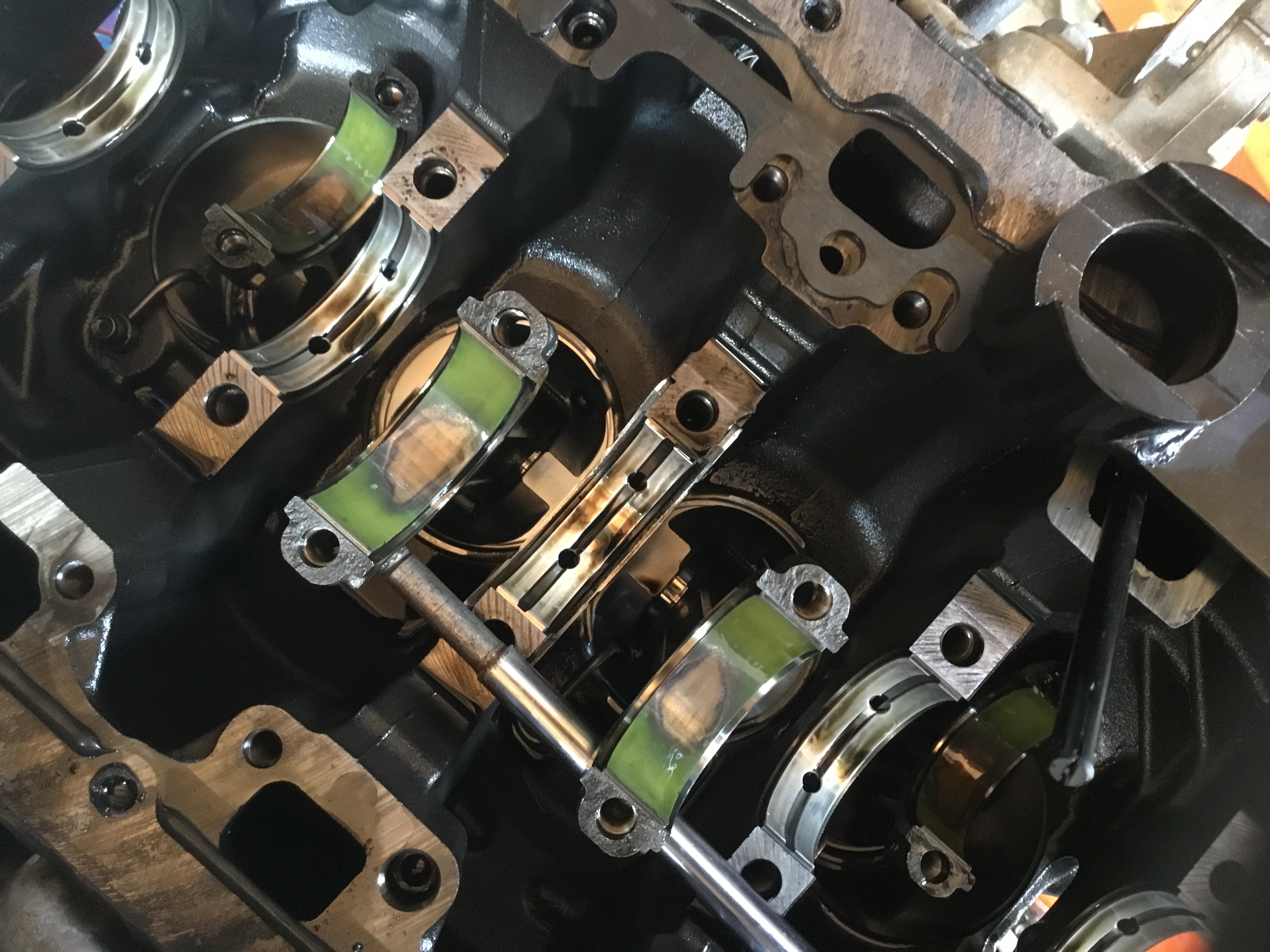

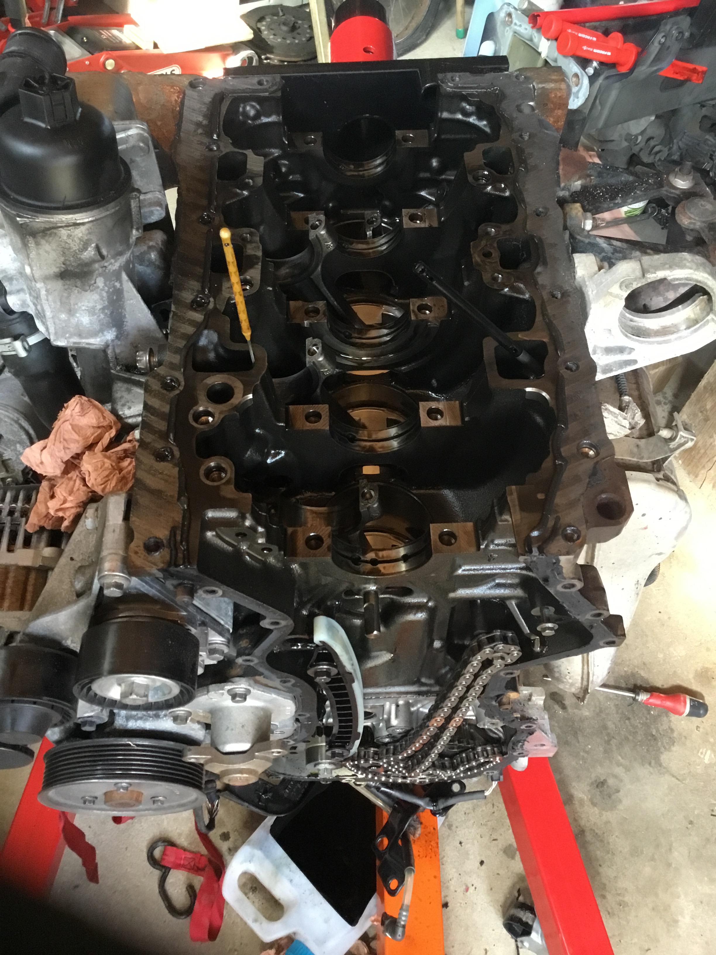

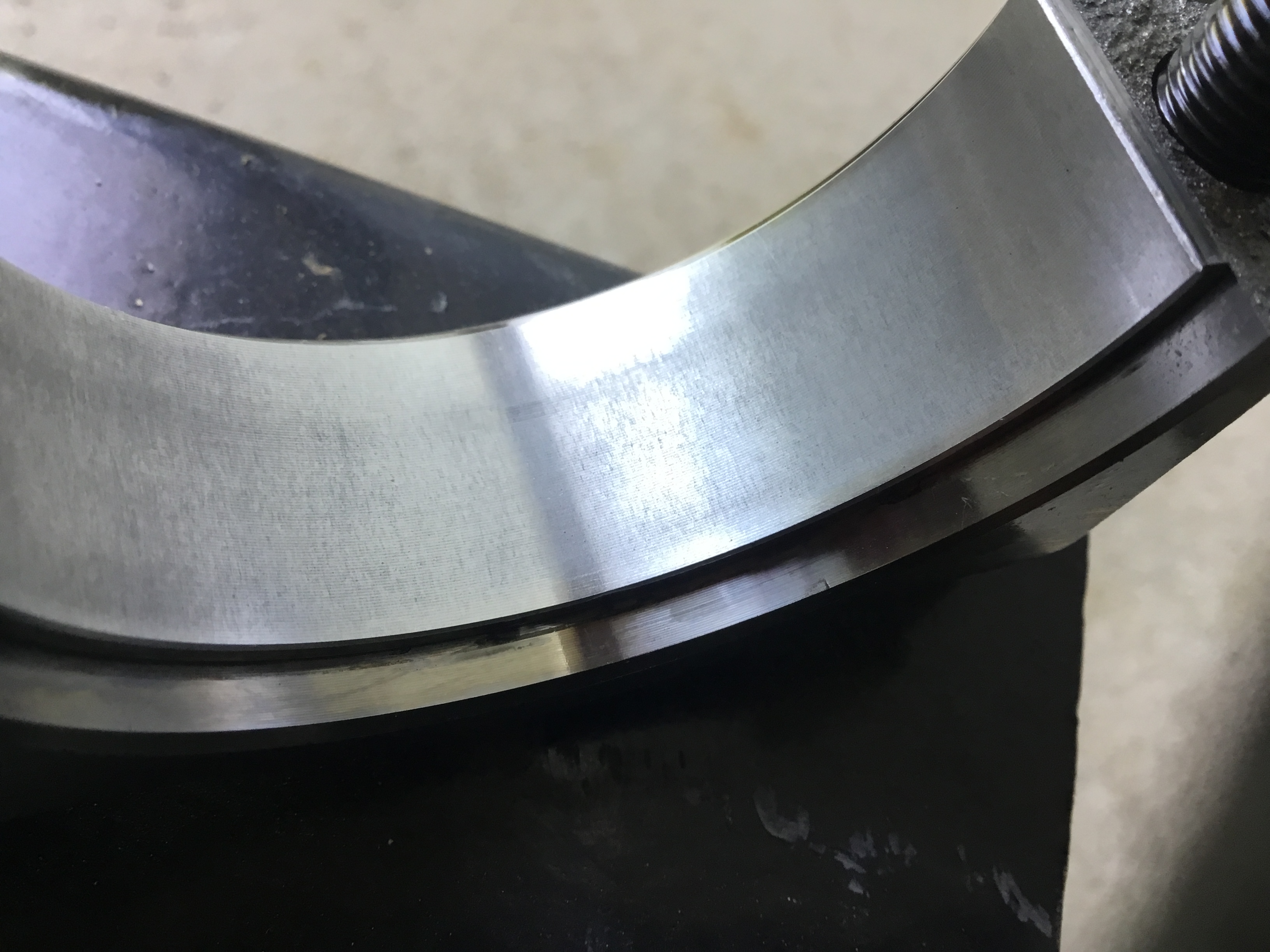

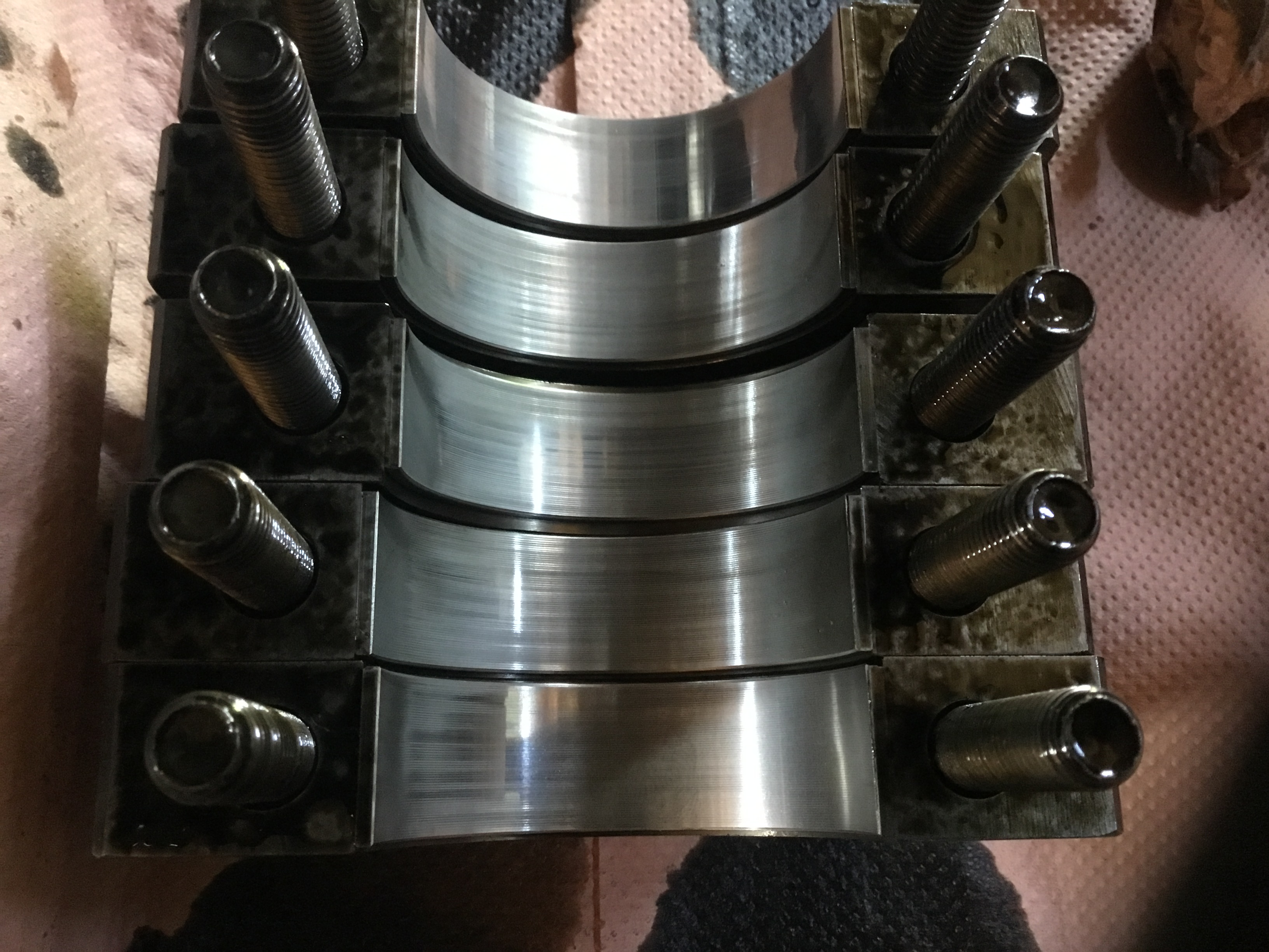

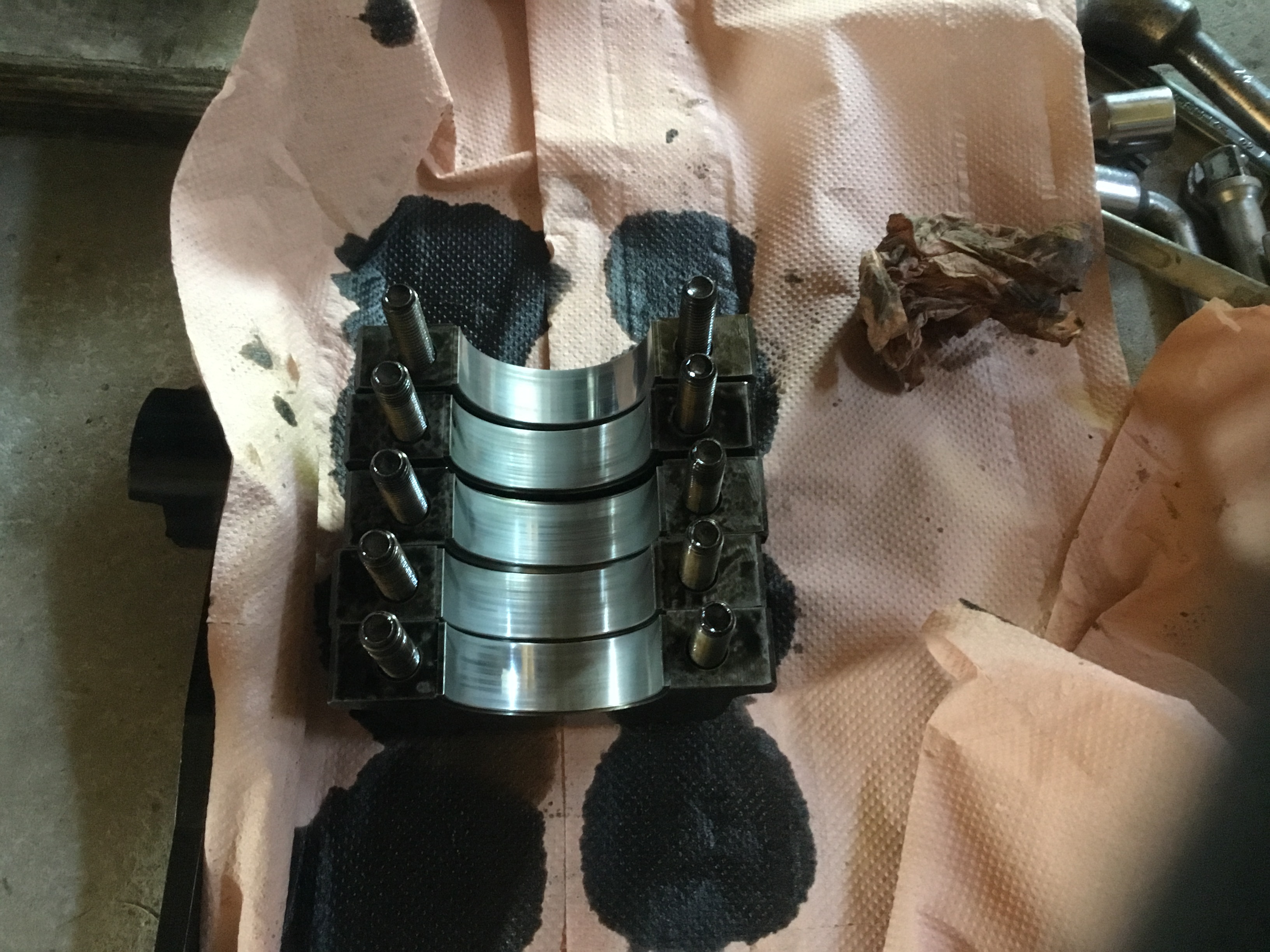

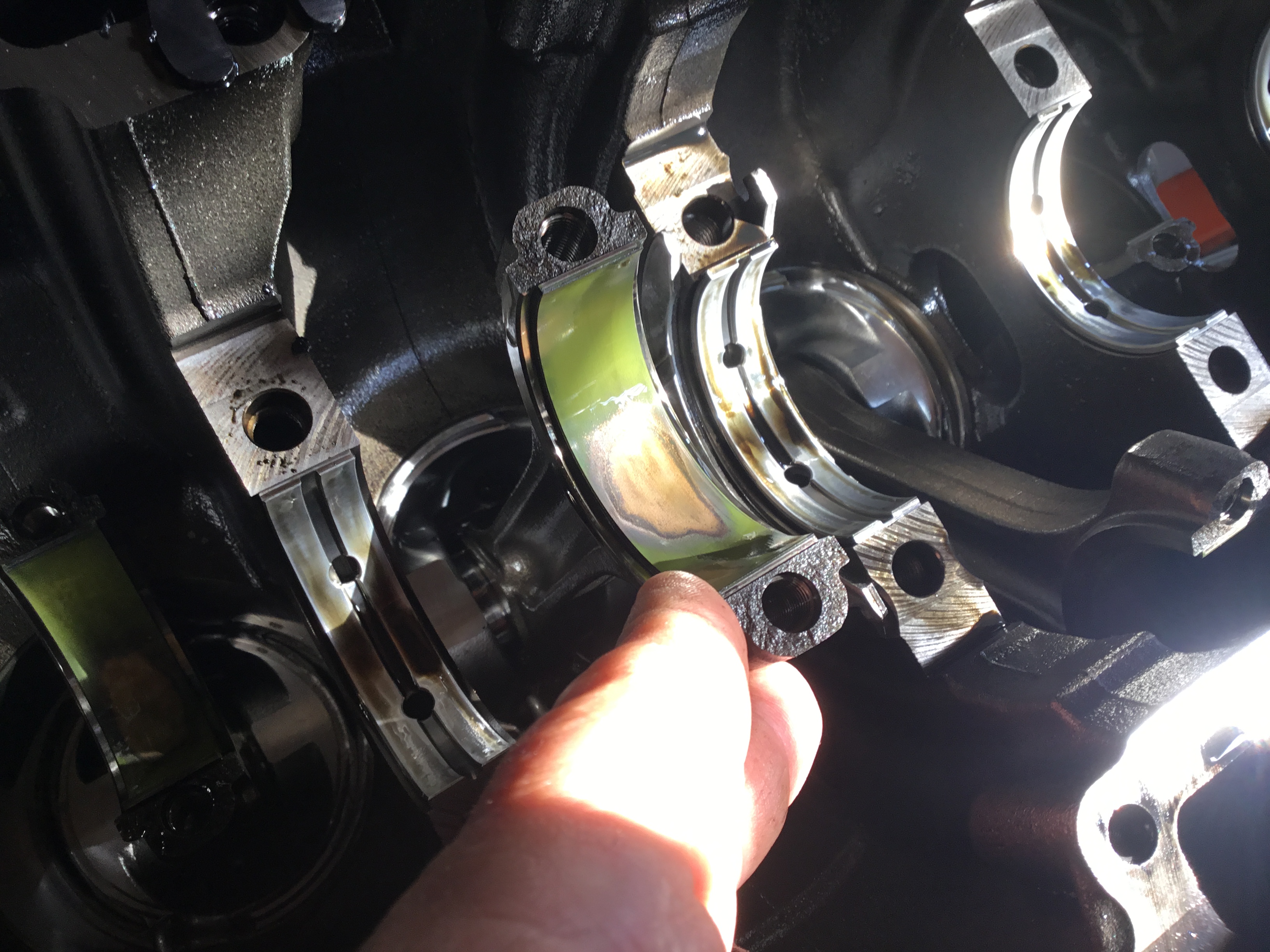

j’ai ouvert le carter moteur inférieur pour jeter un oeil aux coussinets , certains vont certainement se moquer mais bon c’est pas grave .... :grin:
170.000 km y’a pas besoin et tout le tralala , gnagnagna ca sert rien etc......
Ben pas tant que ca , la preuve en image , les coussinets de bielle coté chapeau sont nickel jusque la tout va bien , mais quand on va plus loin , ils sont déjà attaqués, même si c’est pas dramatique mais ca vaut le coup de les remplacer en prévention , les coussinets des paliers eux ne sont pas usés mais seront remplacés quand même ainsi que les demi flasques latéraux au centre du vilebrequin.

Attention pour ceux qui voudraient se lancer dans cette opération , faire un repérage de positionnement des arbres équilibreurs placés sous le vilebrequin , dans le manuel de réparation renault que je possède, il n’y a aucune référence au changement des coussinets , toute cette partie la n’est a priori pas traitée ... :evil: je n’ai d’ailleurs pas fais attention si le couple de serrage des 6 vis de fixation du bloc d’arbres équilibreurs etait noté , j’ai par précaution cherché a la clé dynamo le serrage avant desserage , ca vaut se que ca vaut mais ca donne une idée , ensuite en fonction du diametre de la vis on peut connaitre aussi son couple de serrage adapté :twisted:
Attention aussi , les chapeaux de bielles ont leur sens et ne surtout pas les inverser de sens ni de bielle , ils ont une place bien spécifique , a la fabrication , les bielles sont usinées et cassées mécaniquement en usine par un procédé particulier , les faces de contact ne sont donc pas usinées et ont une emprunte unique donc surtout ne pas les abimer sous peine de remplacer la bielle complete :cry:

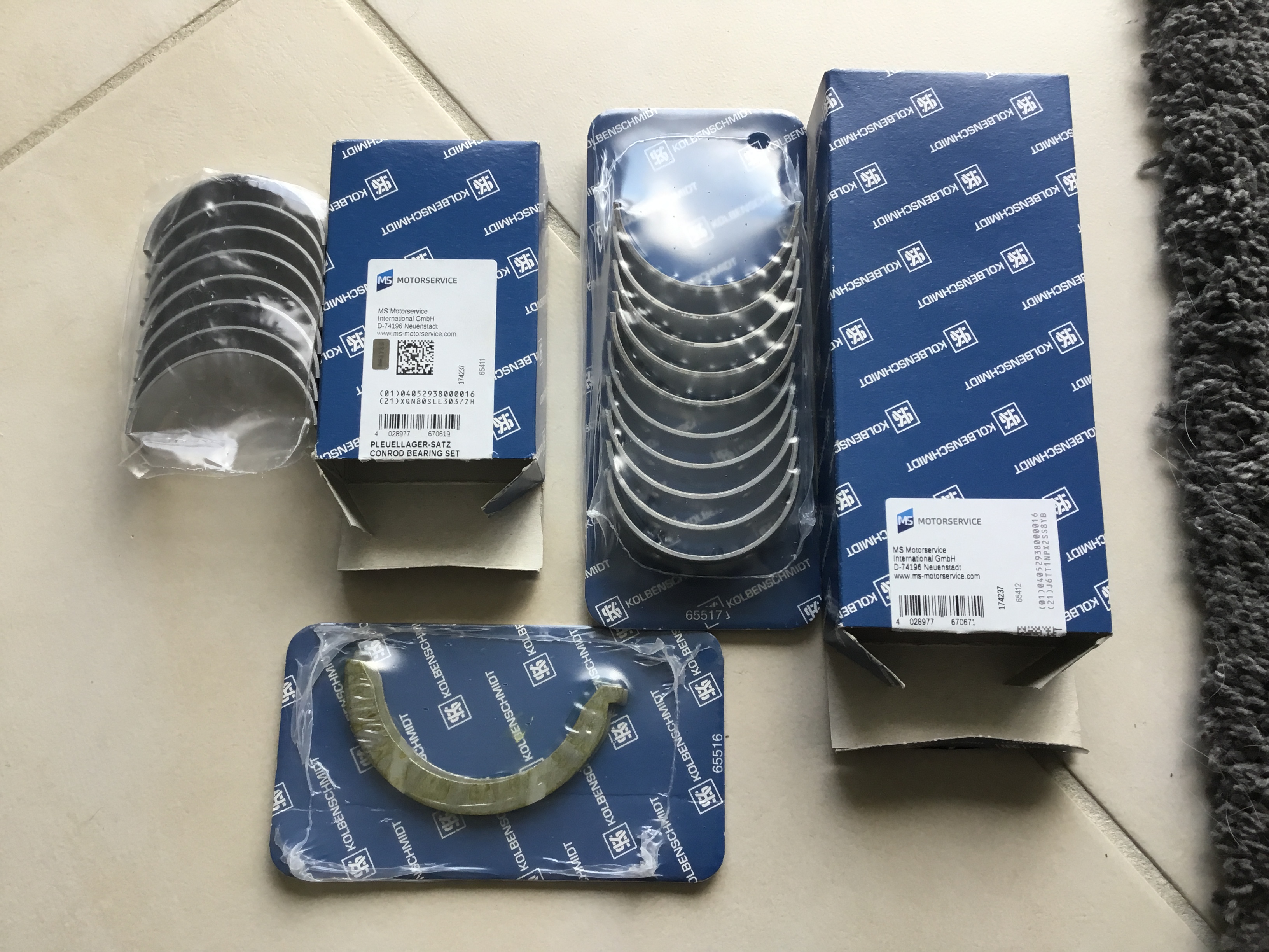

Pour le choix des coussinets , j’ai choisi du KS qui est de trés bonne qualité , on peut prendre du renault , c’est pas le même prix non plus et c’est a priori tout un bazard , car les coussinets sont spécifiques a chaque bielle (selon les dires de mon rectifieur) chaque coussinet a une couleur qui correspond a un diamètre, alors que chez KS il n’y a pas ce probleme .
Pour le remontage , il faut bien huiler les coussinets, les bielles , et surtout centrer les coussinets dans les bielles et dans les chapeaux c’est primordial, il faut aussi bien respecter le sens de montage , une partie pour la bielle une partie pour le chapeau , il n’y a pas de petit ergot comme avant qui permet d'arrêter le coussinet en rotation donc méfiance .
Il faut impérativement remplacer les vis de bielles qui se prennent chez renault a 5 euros et des brouettes la pièce :roll: il y en a 8 !
Pour l’instant , j’en suis au nettoyage des plans de joints , avec du nettoyant frein et des grattoirs en plastique ça se décolle tout seul , faire très attention certaines parties sont en alu le reste est en fonte donc moins fragile .
Au démontage des couvercles , on les tord forcement même en faisant trés attention , il faut donc les nettoyer et les détordre proprement avant remontage c’est évident !
J’ai prévu de nettoyer le circuit de lubrification et surtout les piscanettes qui giclent sous les pistons pour les refroidir . On va éviter qu’un morceau de pâte a joint se loge dans un des petits trous ca serai bien dommage que ca crée un défaut de graissage :smokin:
Voila pour le moment , la suite bientôt pour ceux qui suivent :grin:

J’ai reçu les pièces que j’ai eu à un prix défiant toute concurrence par mon rectifieur local que je connais bien , ca aide parfois :grin:
Moins de 60 euros l’ensemble :grin:

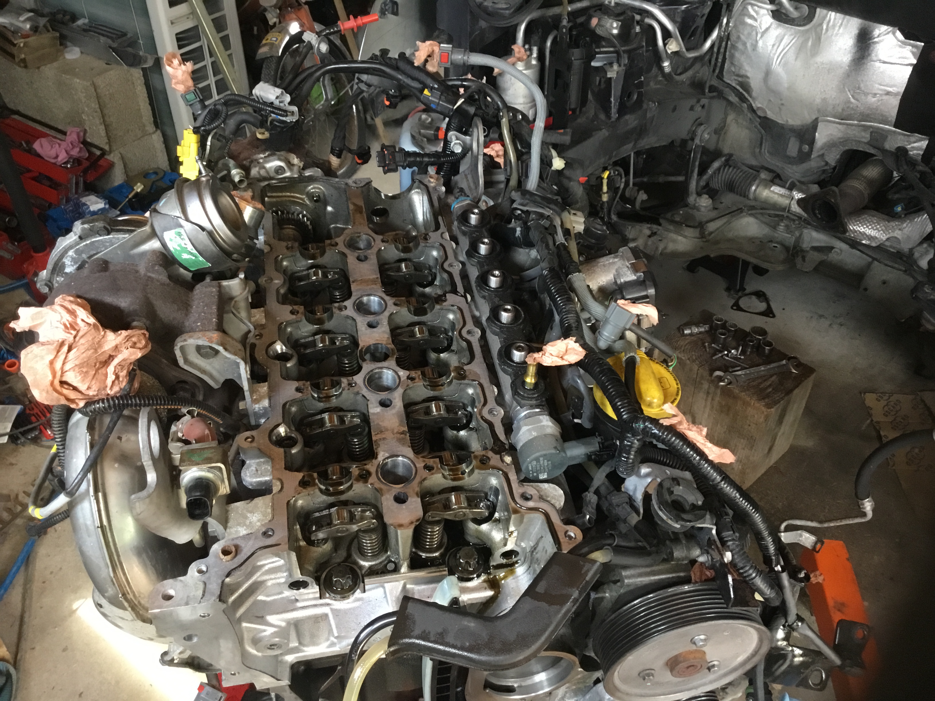

Message par babar2508 » 24 mai 2019 13:37
Oui , ce sont les prix auxquels il les touche .😉

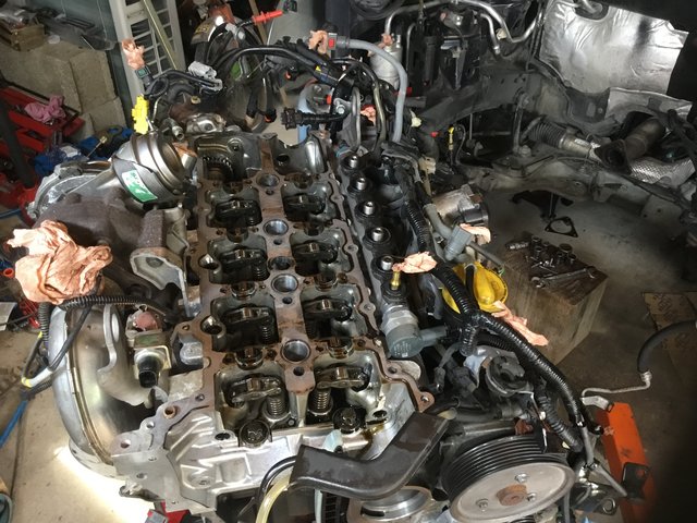

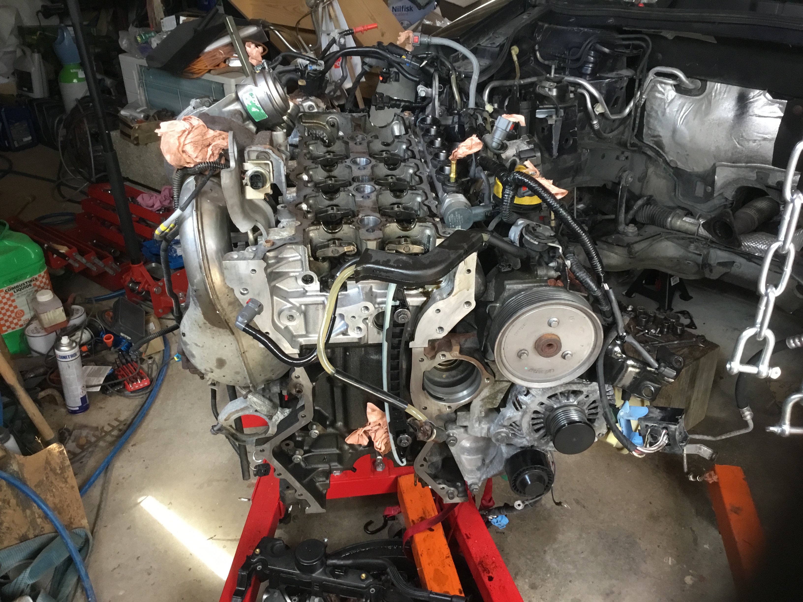

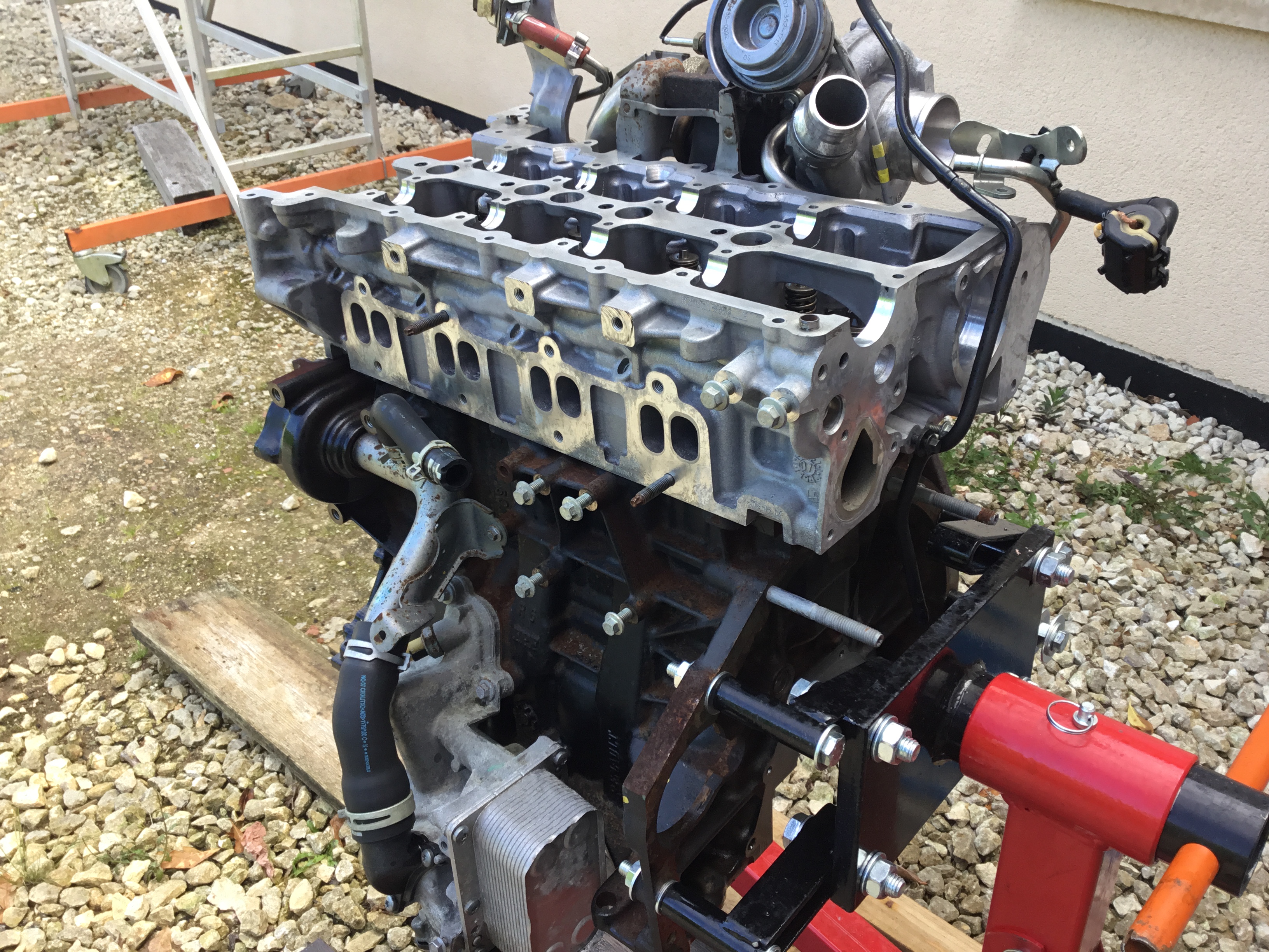

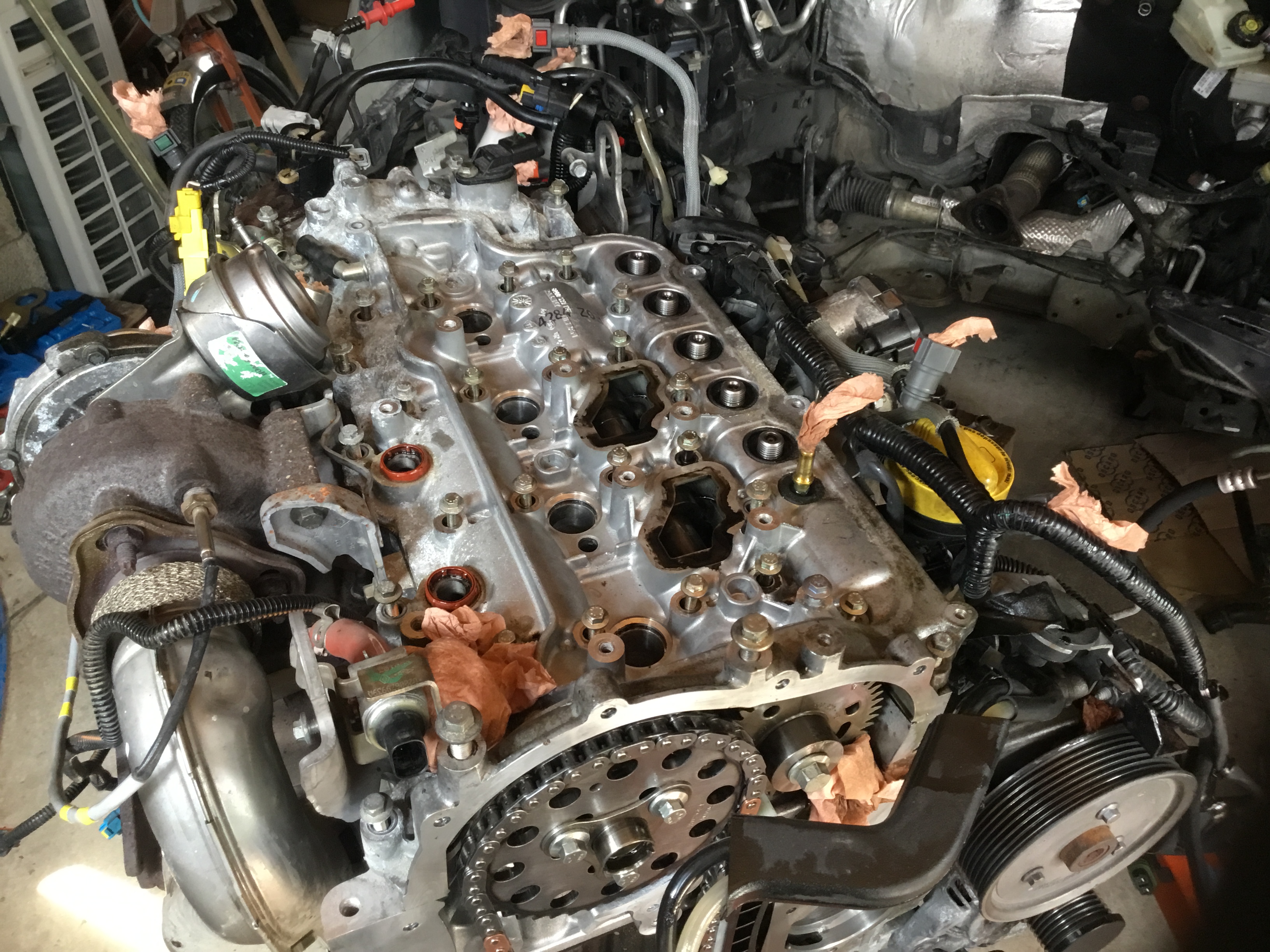

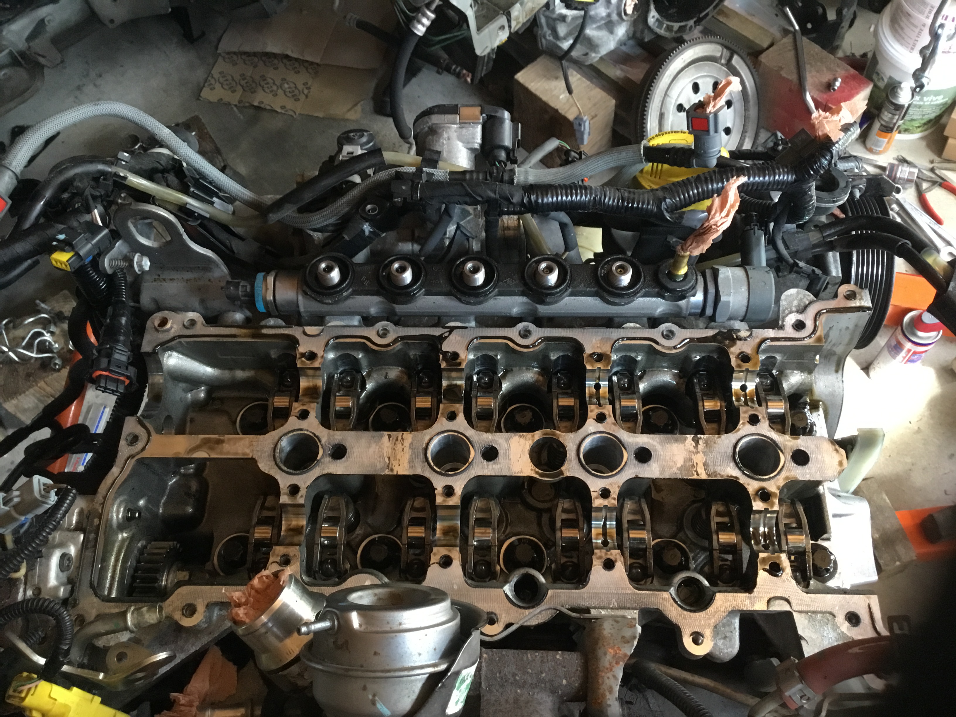

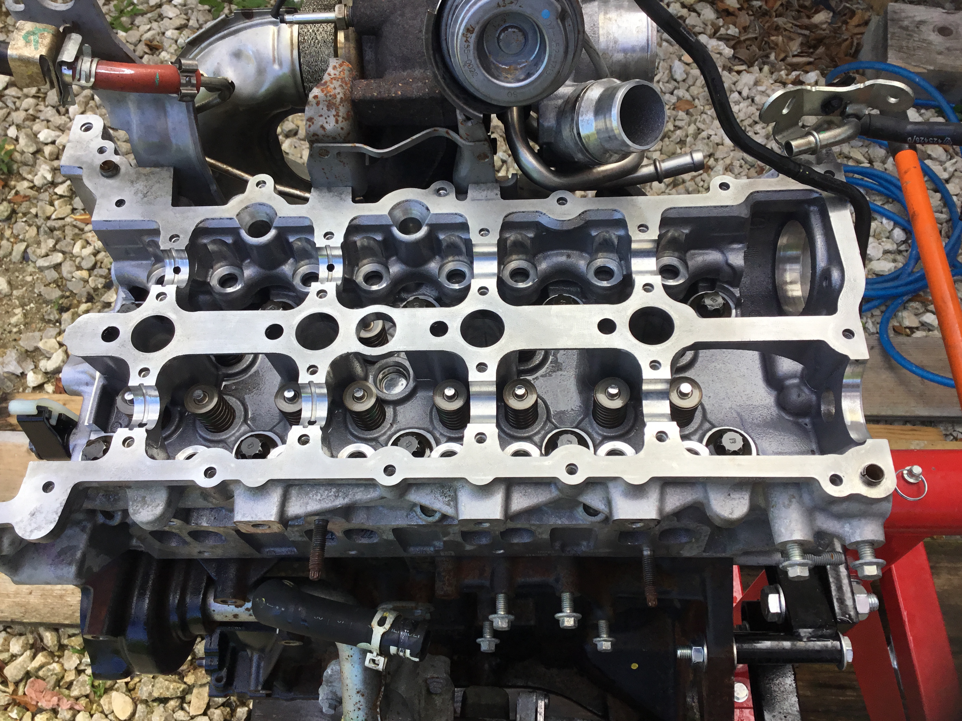

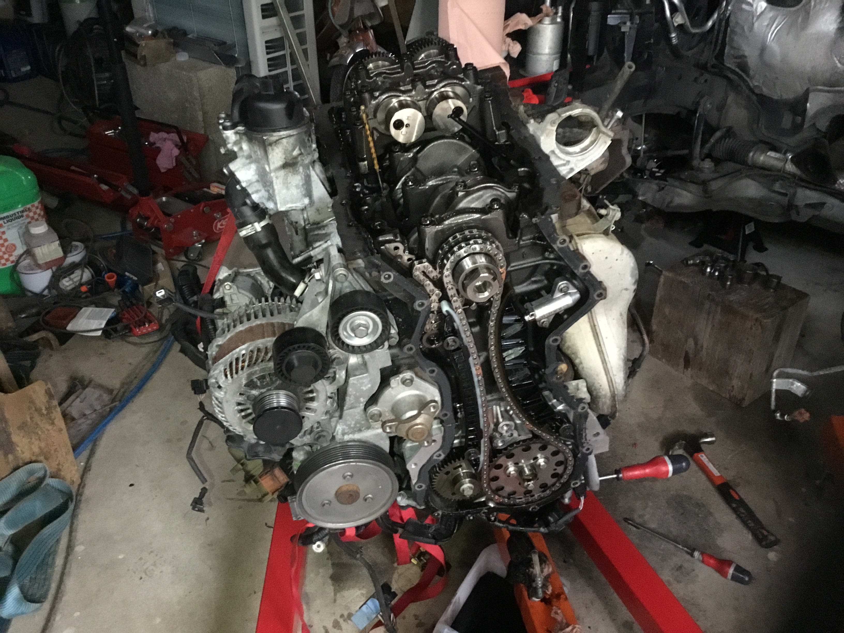

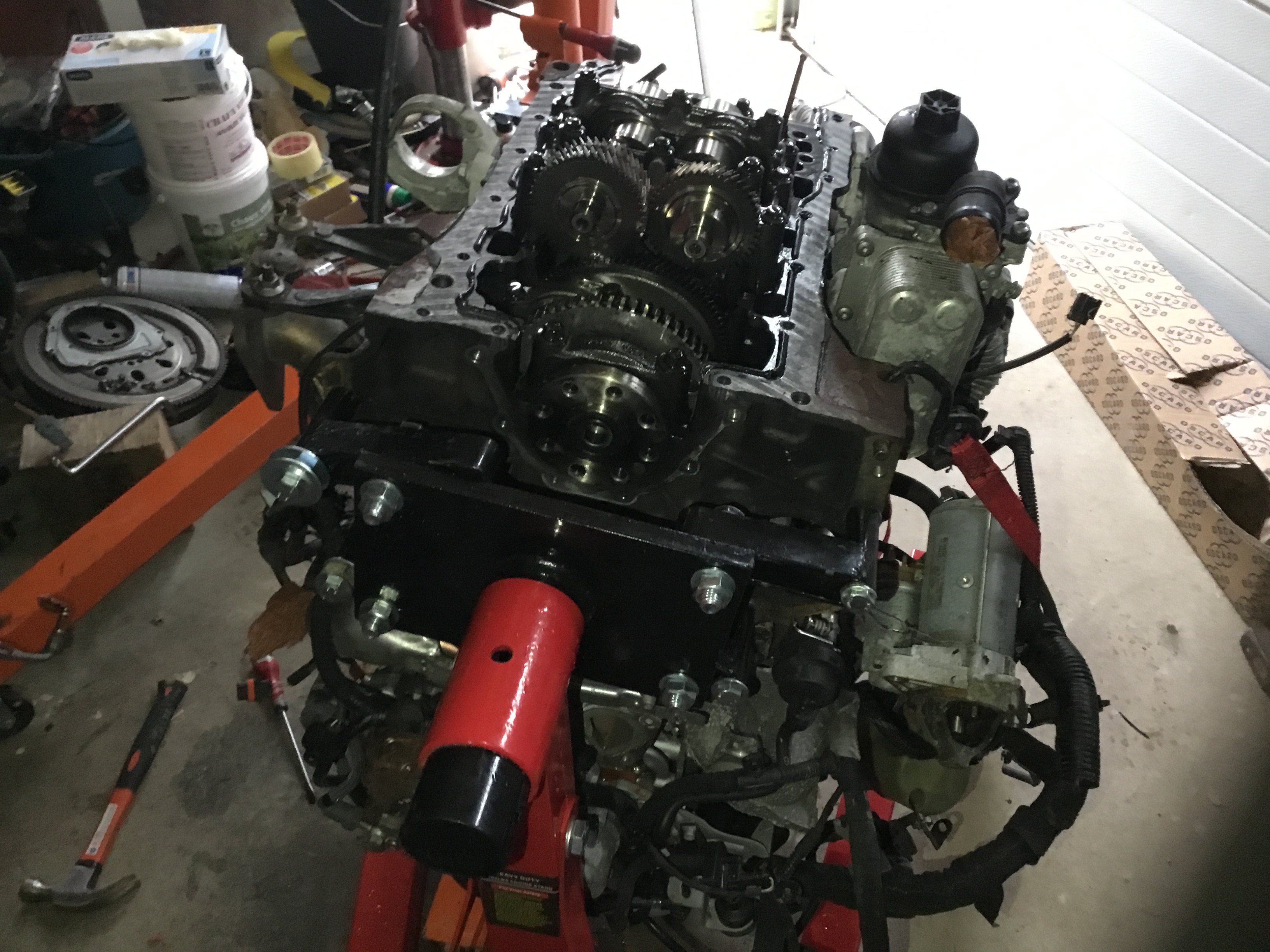

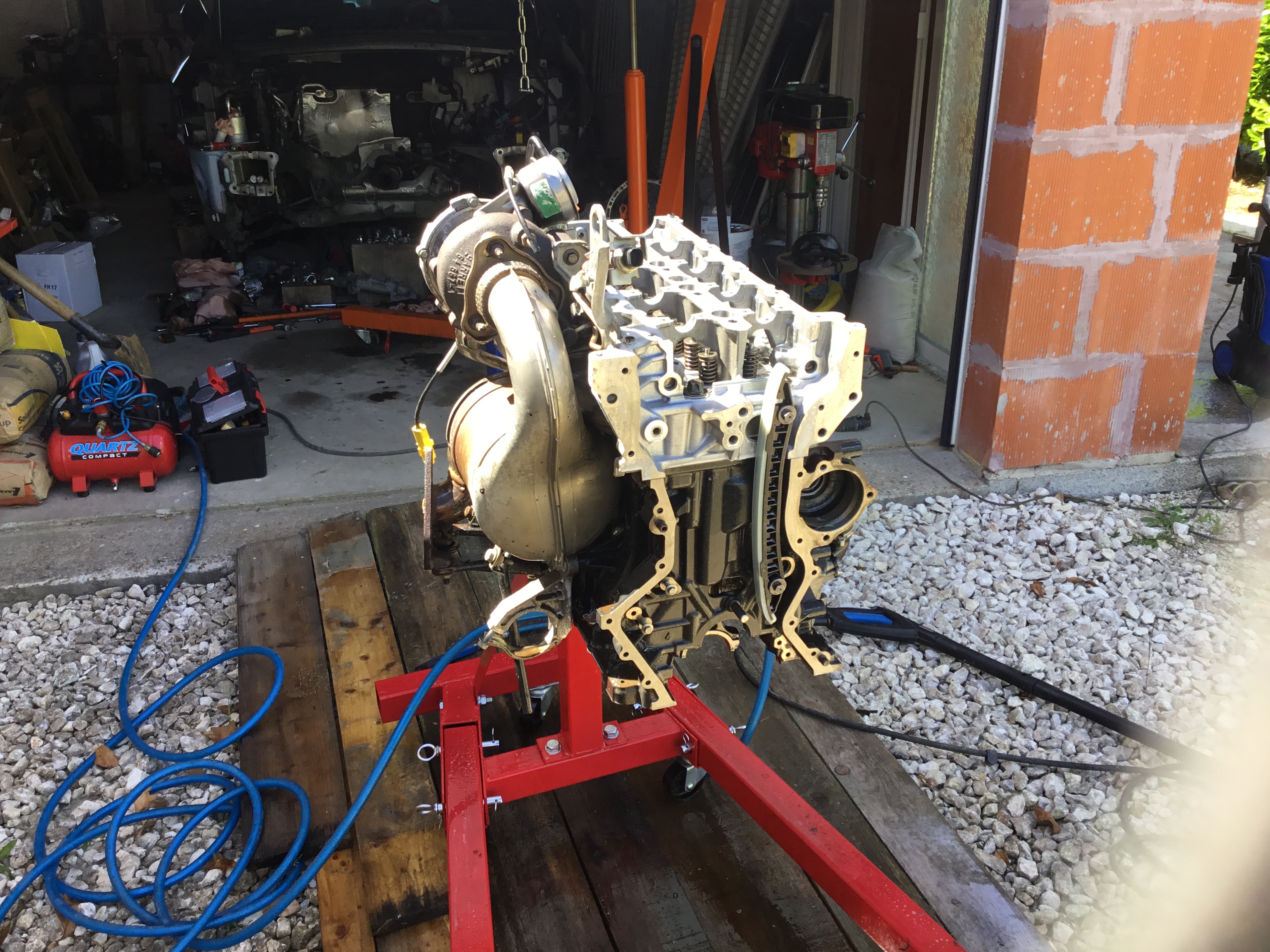

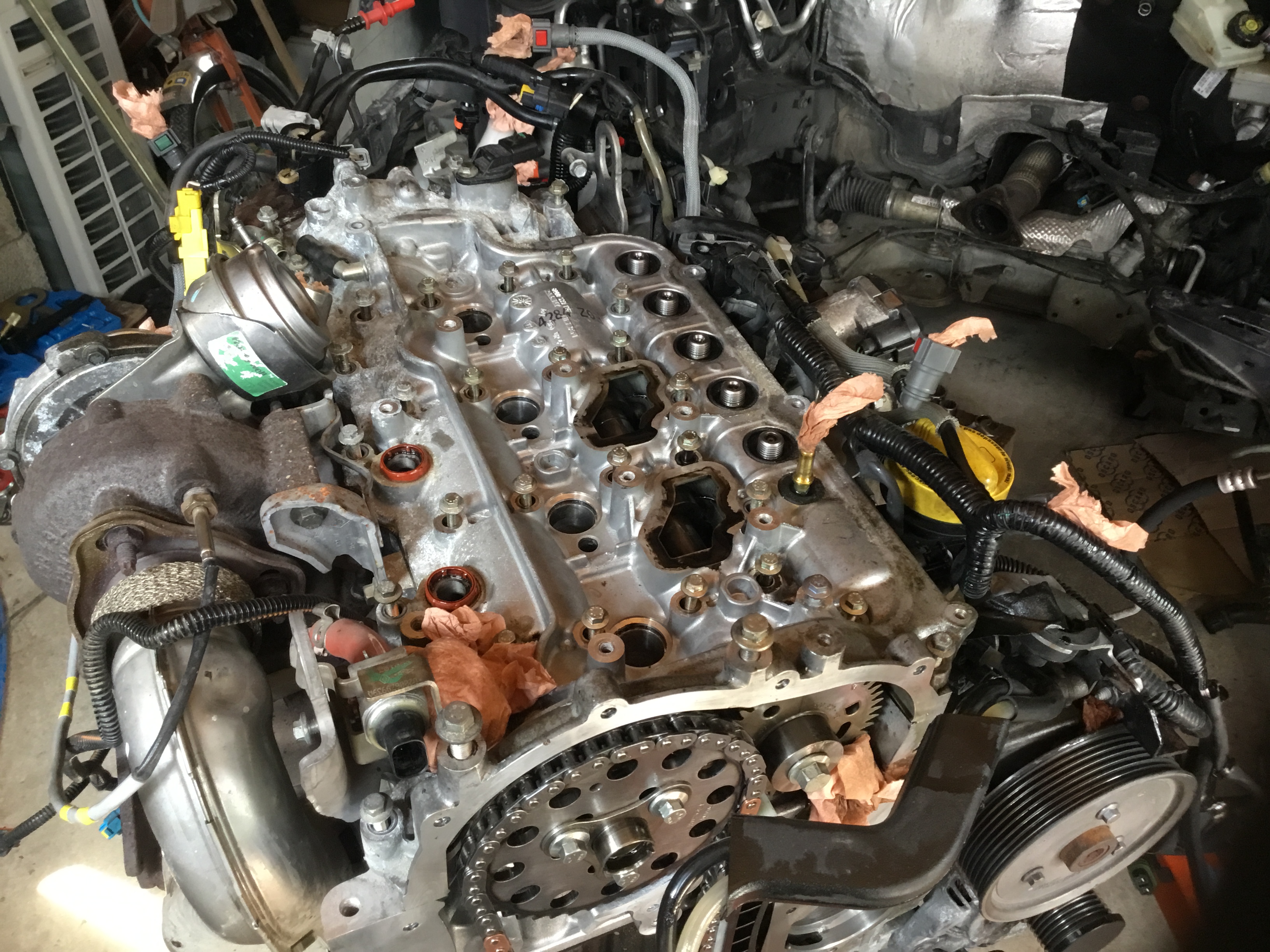

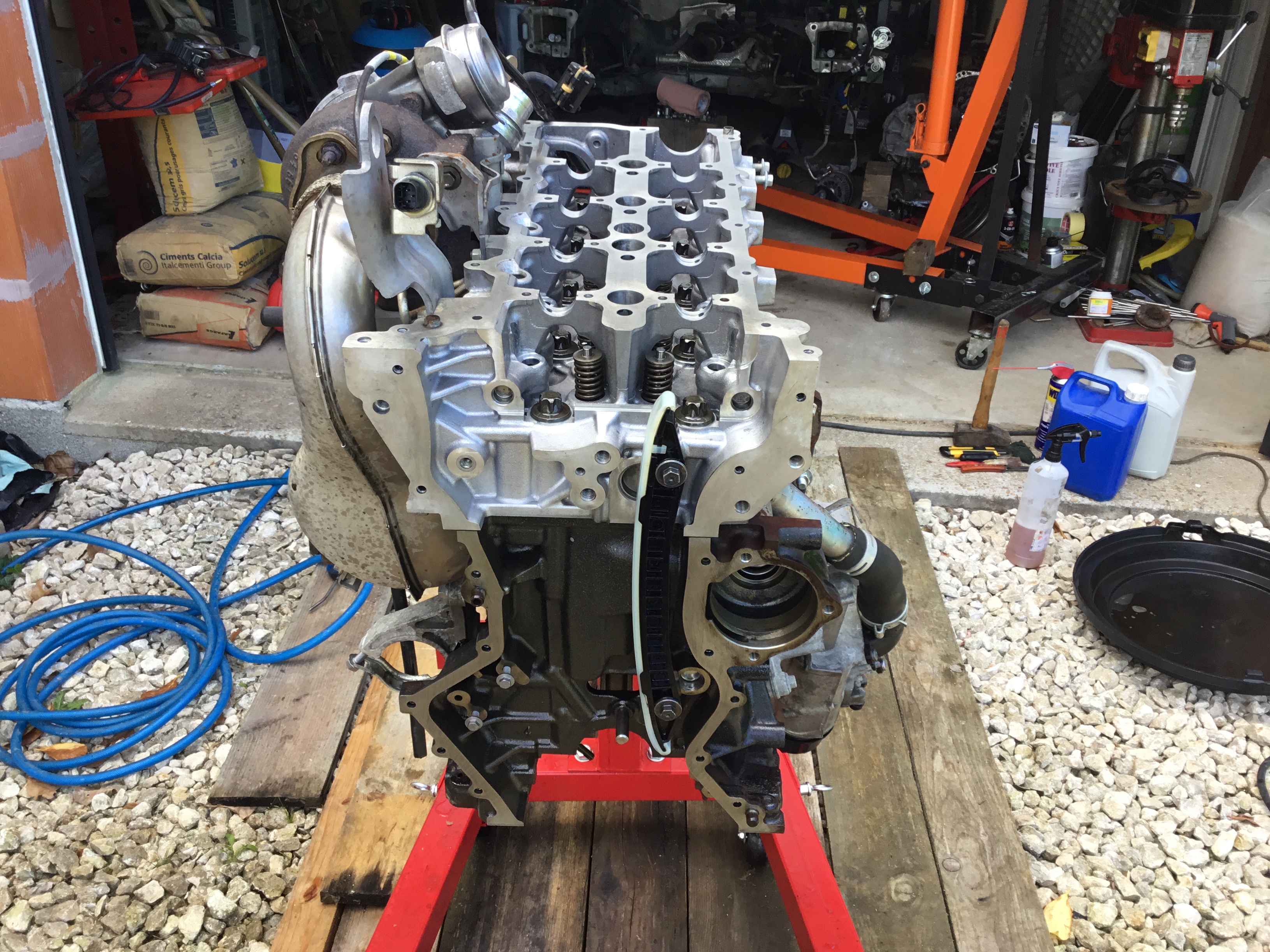

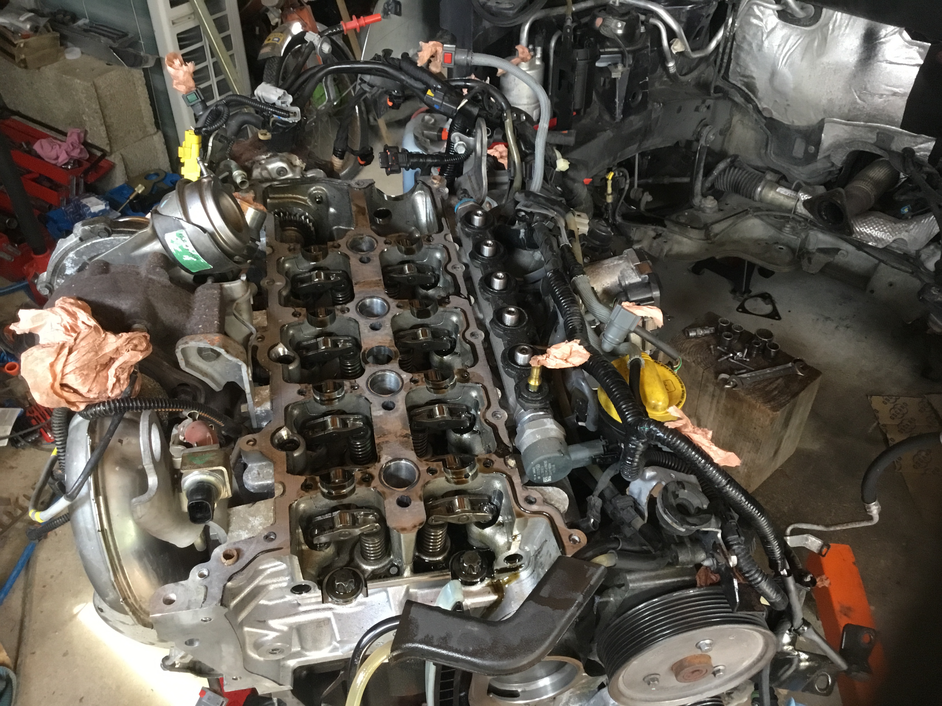

Ce matin , j’ai voulu nettoyer la partie haute du moteur , ayant eu peur de faire tomber des morceaux de mastic dans la culasse , j’ai démonté le couvre culasse et les injecteurs , voici les photos , il n’y aura que du mastic a remettre et des joints d’injecteurs neufs 😉
babar2508
Messages : 138
Enregistré le : 23 juil. 2018

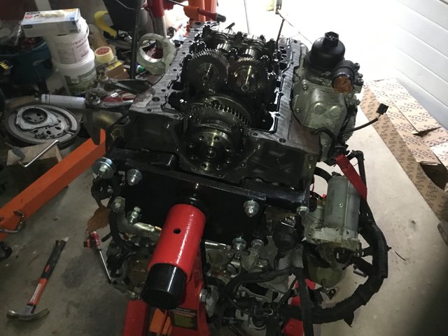

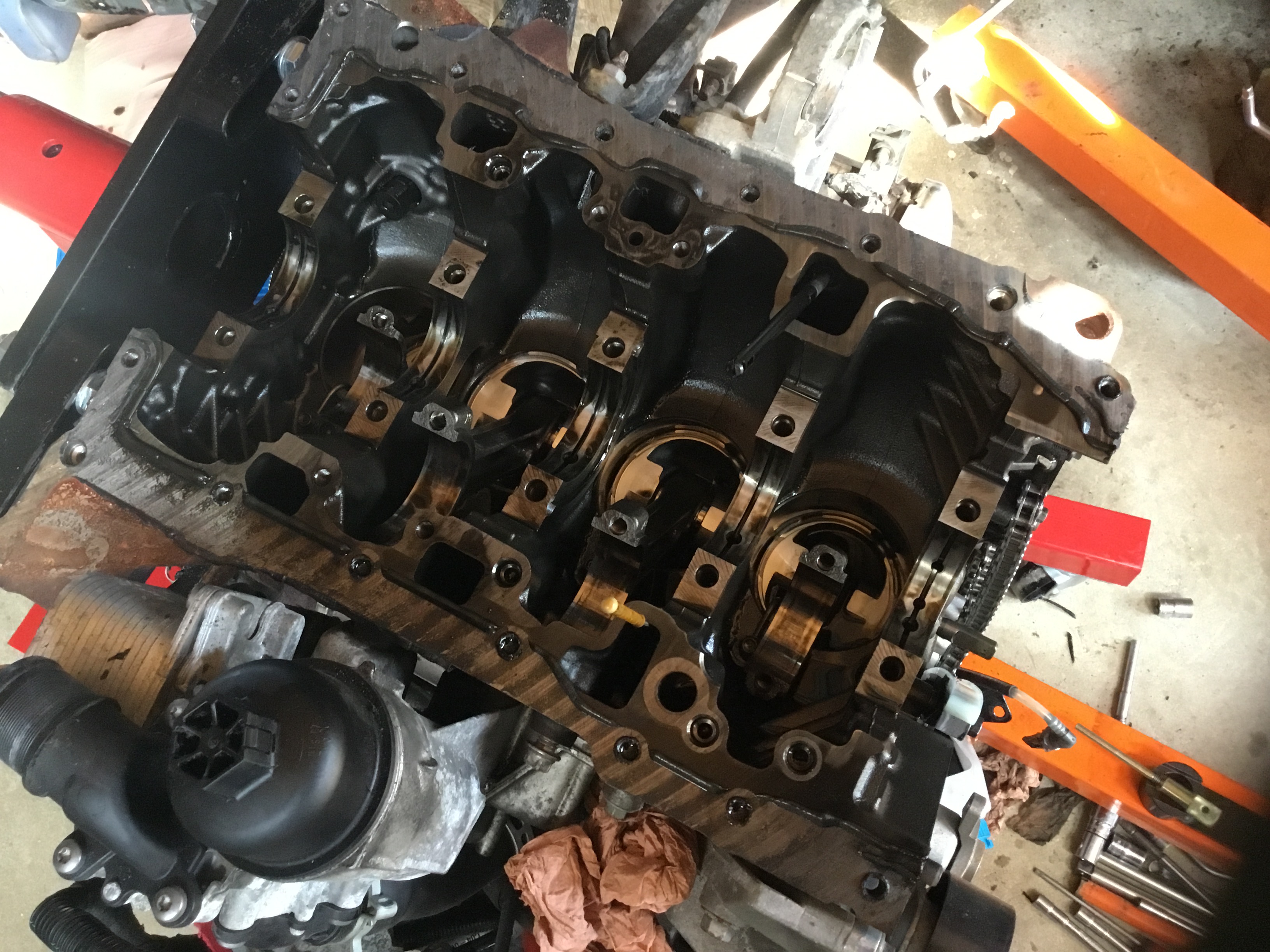

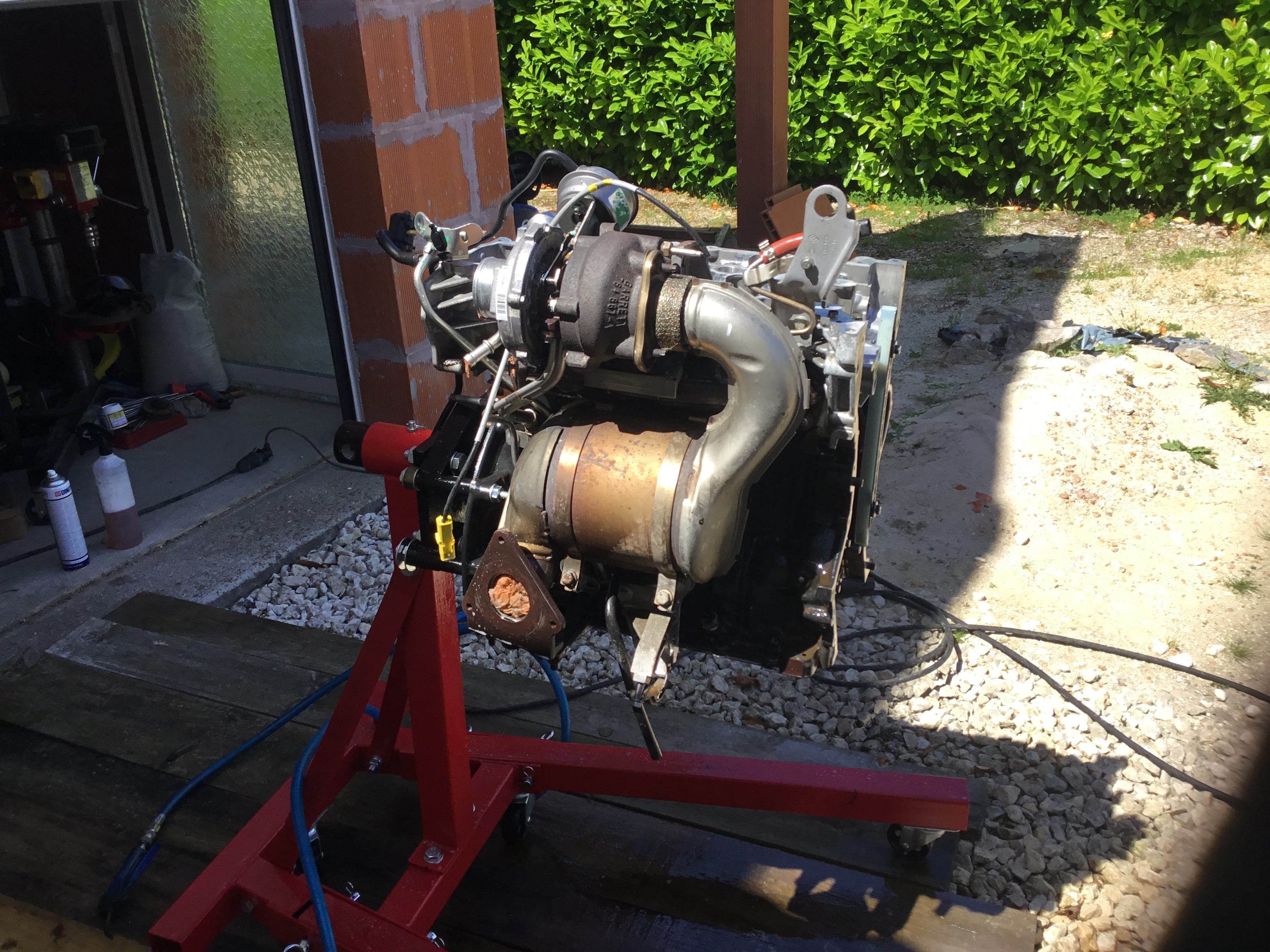

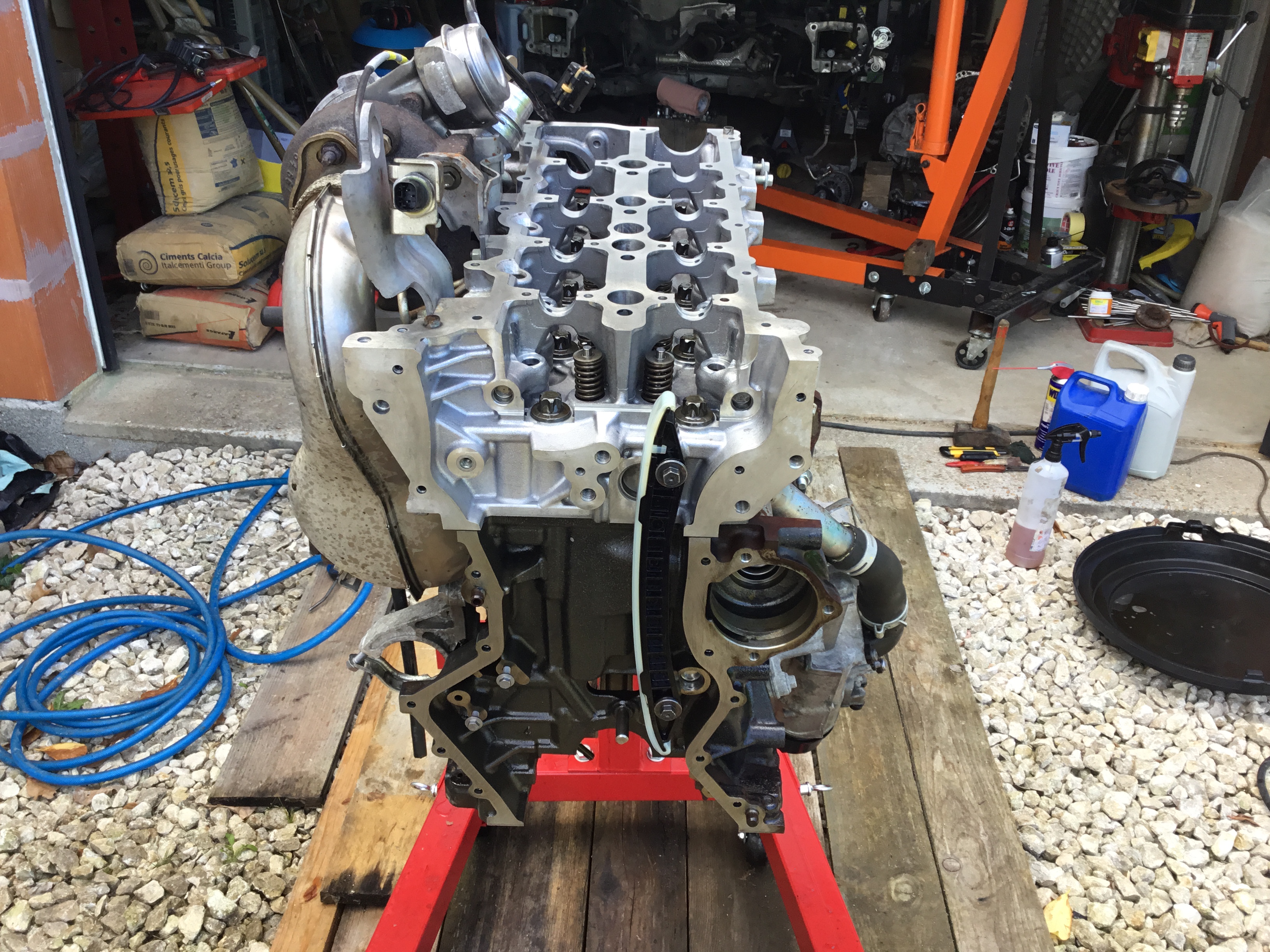

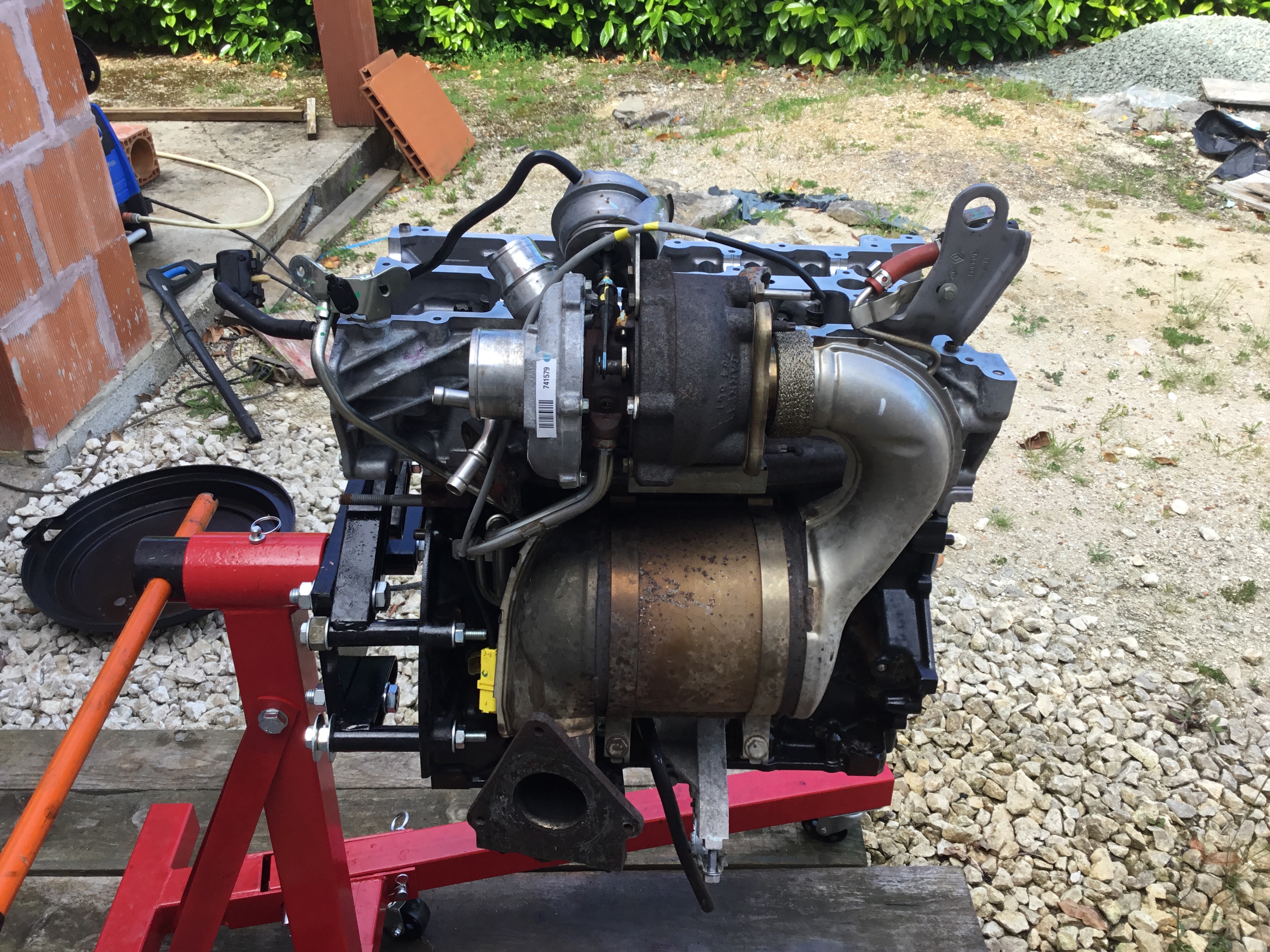

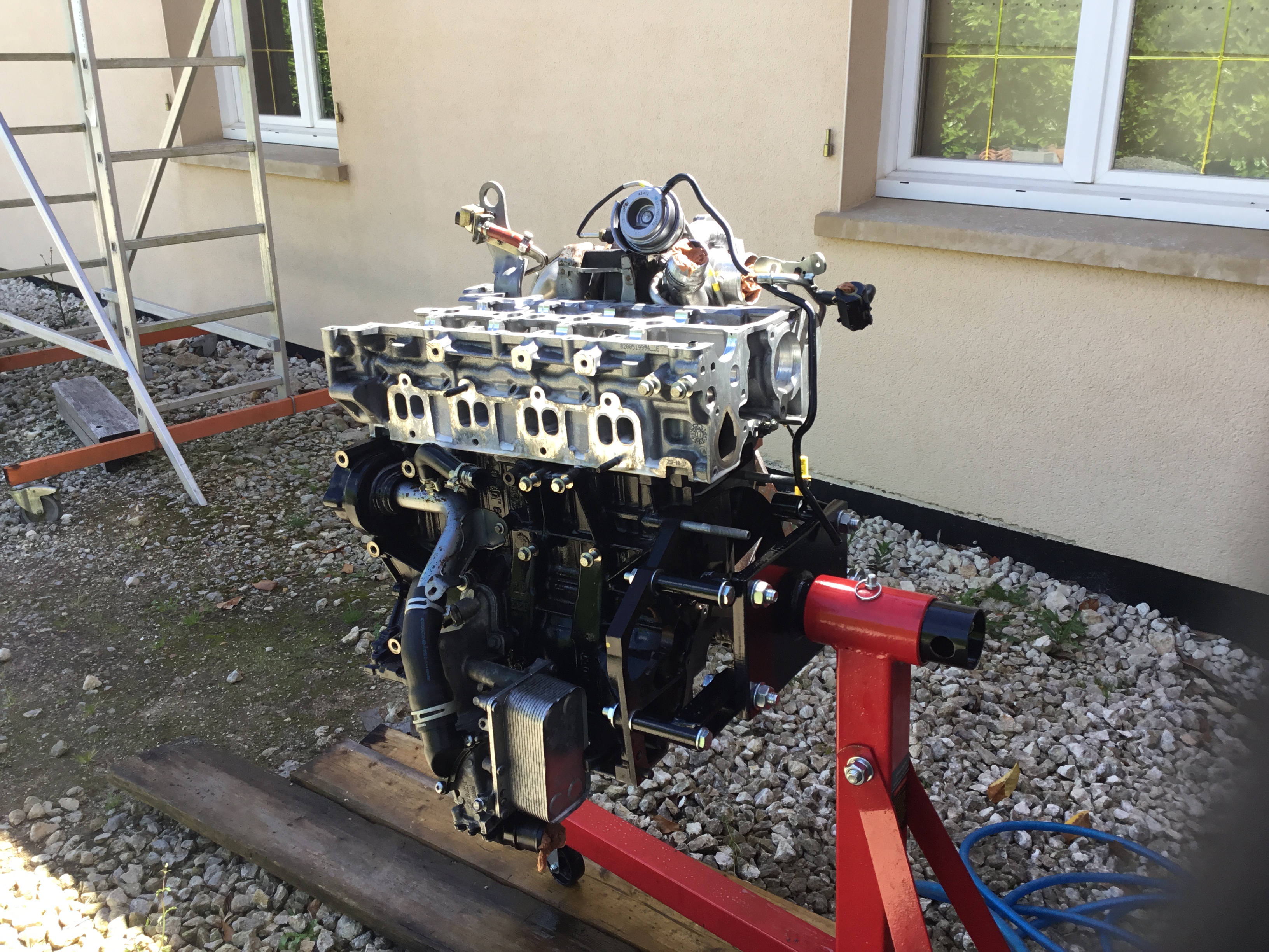

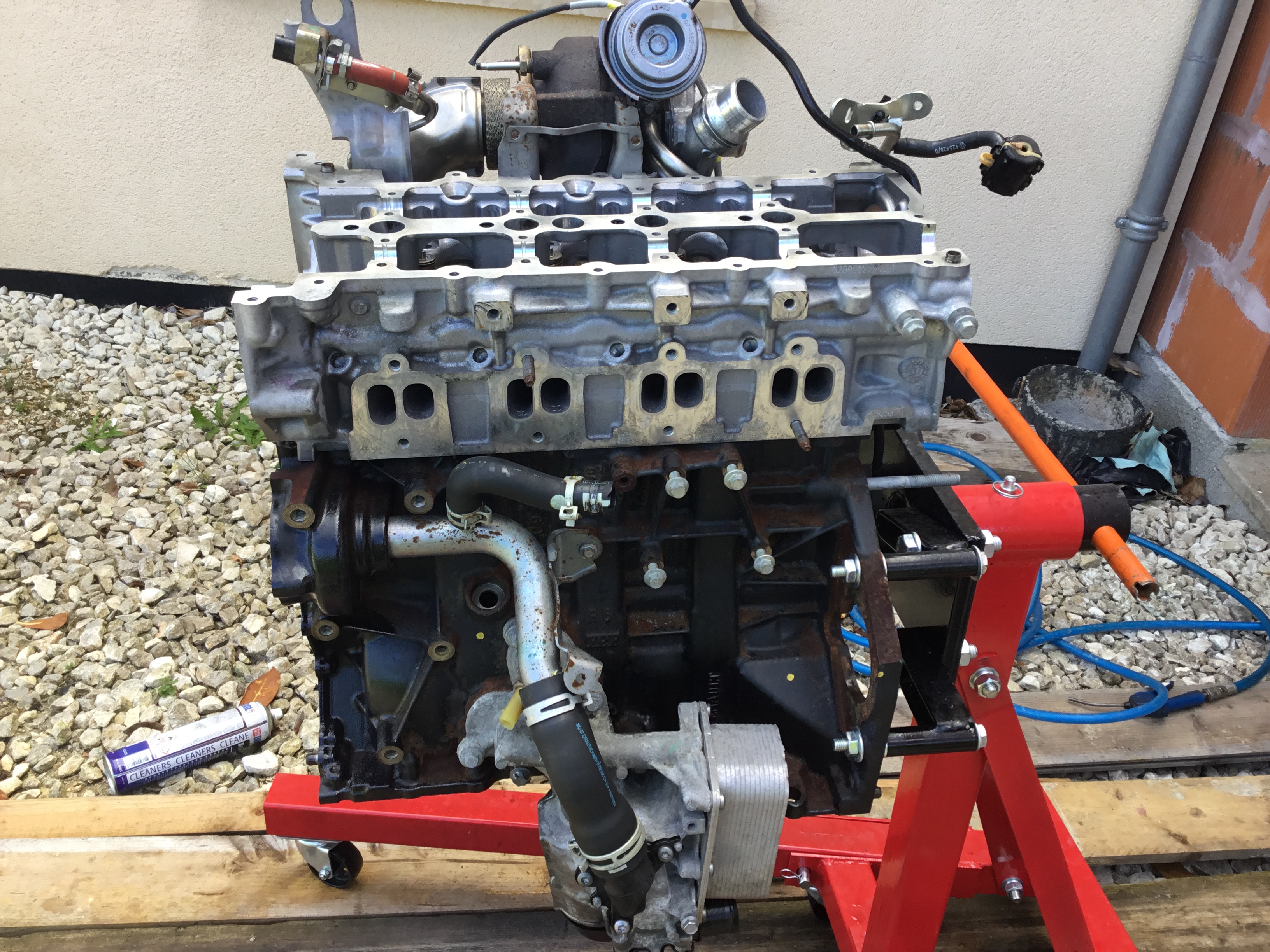

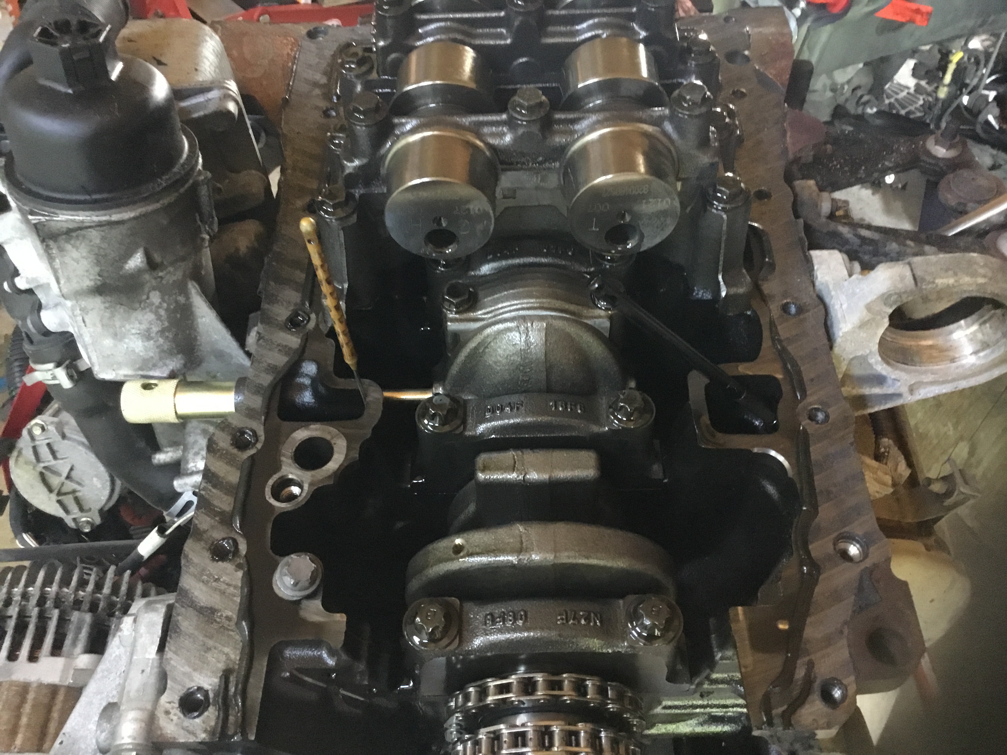

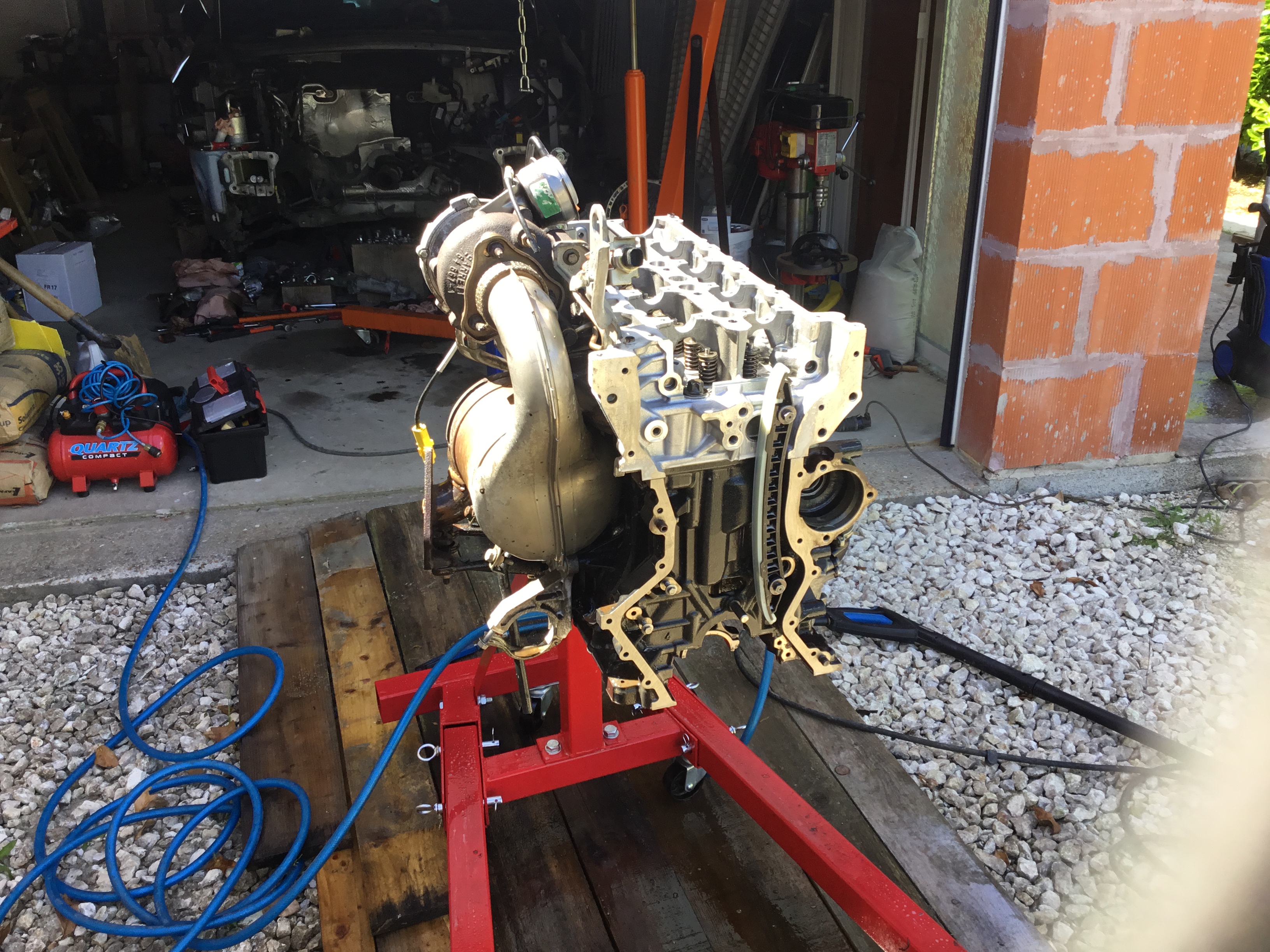

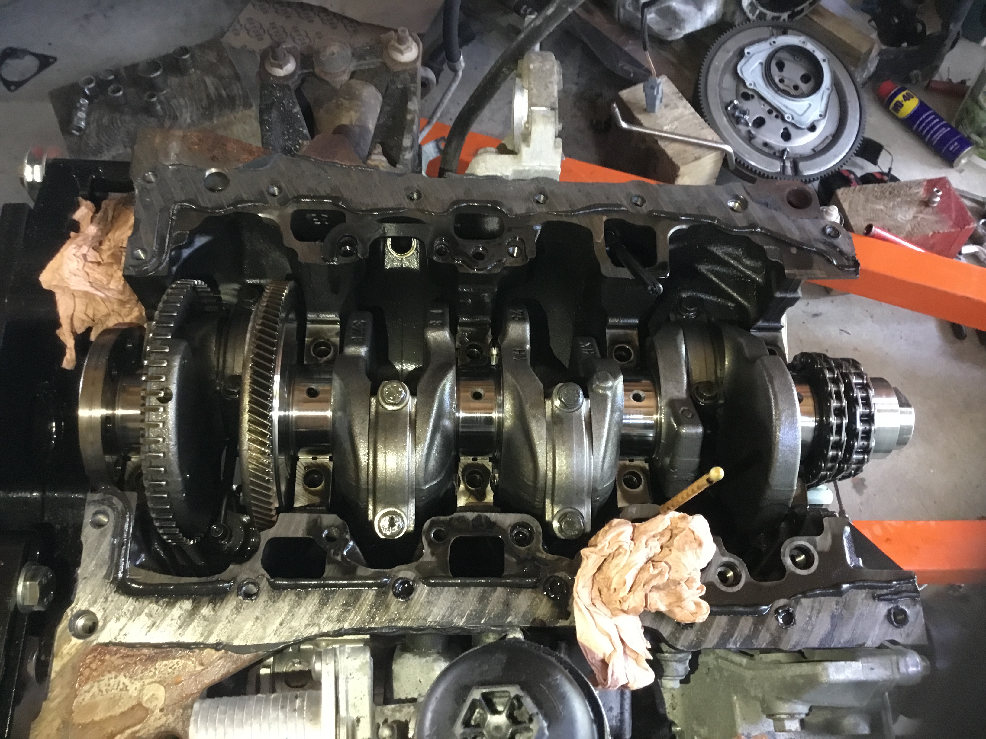

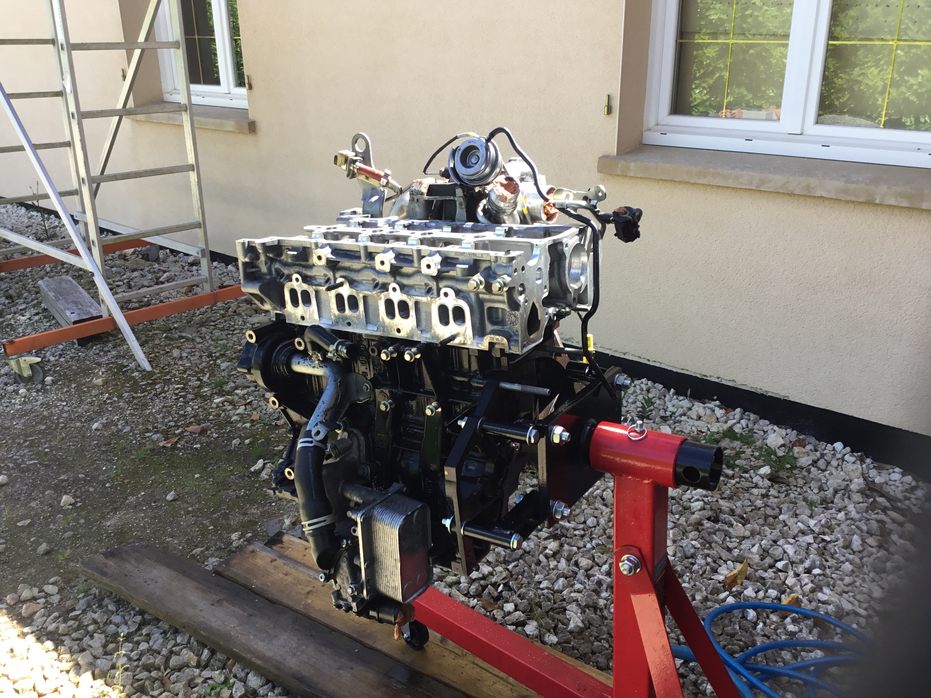

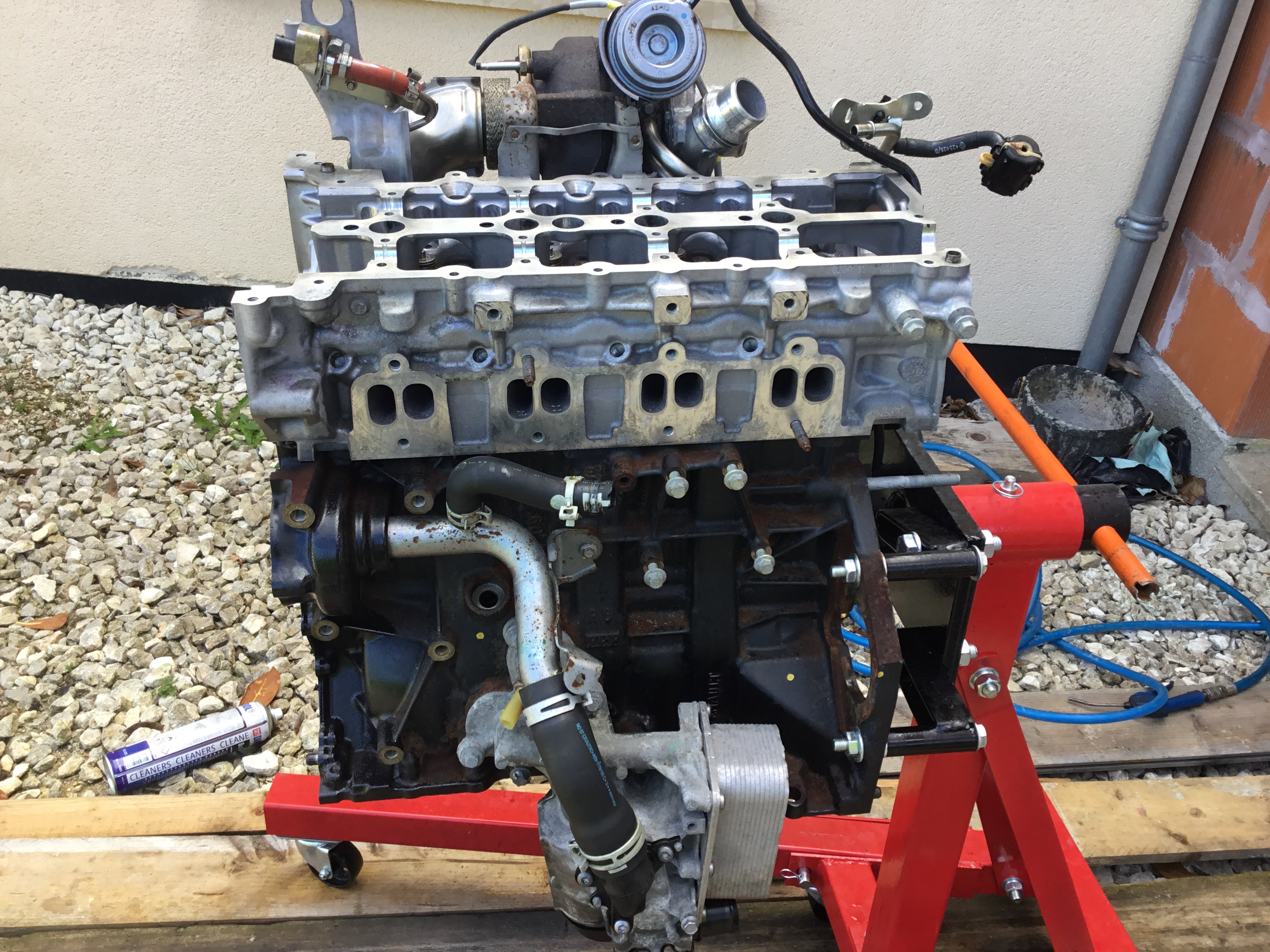

Message par babar2508 » 28 mai 2019 20:31
Allez encore de belles photos du moteur un peu plus dépouillé :grin:

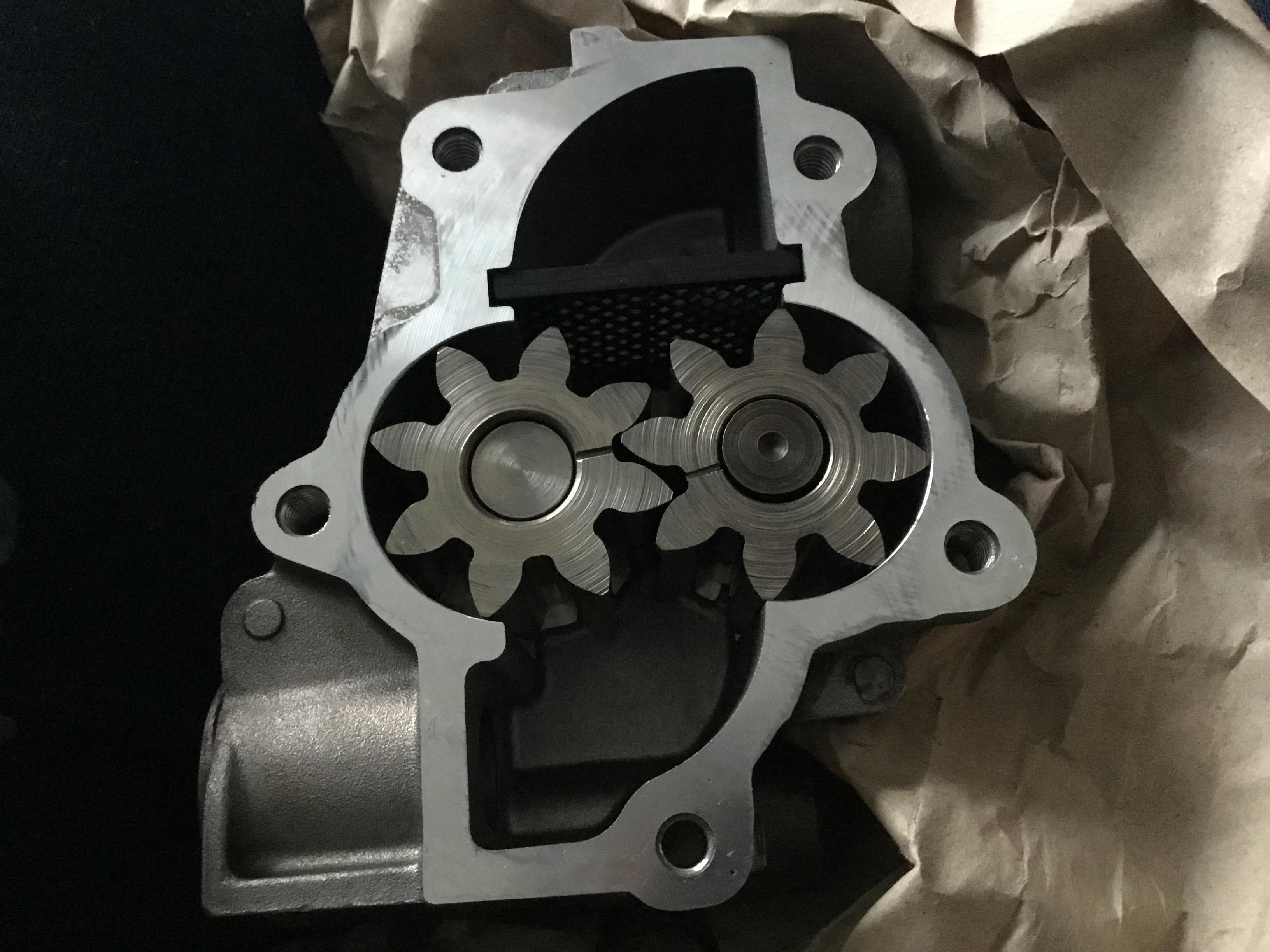

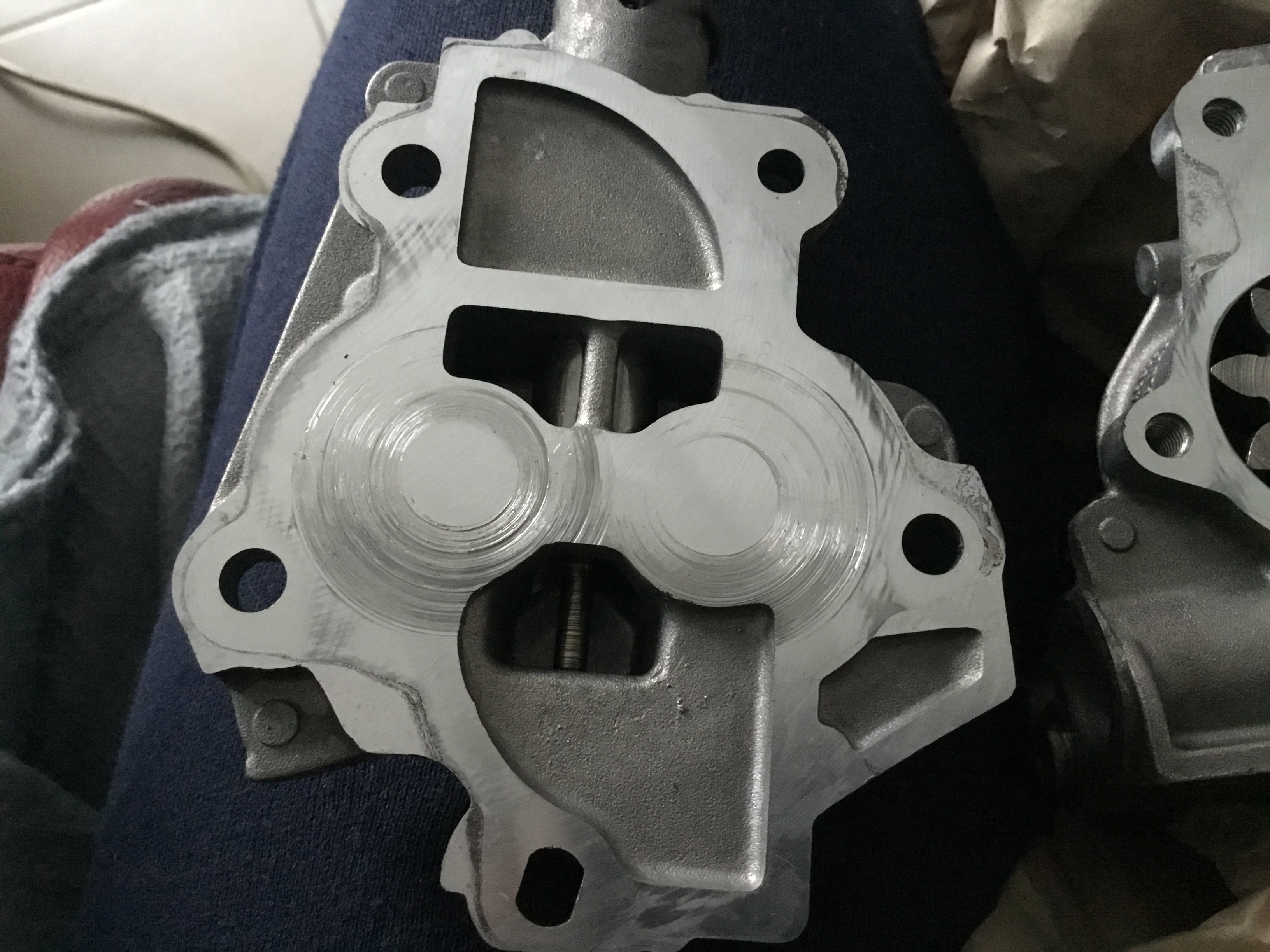

Je viens de démonter la pompe a huile et elle n’est pas bien belle :bof:
Le couvercle est tout rayé , quelque chose a du passer dedans .... vu la tronche >pompe a huile HS :cry:
Comme je remplace tous les coussinets , pas question de prendre de risques avec une pompe a huile bien attaquée .... voici des photos de la bête.
Regardez le jeu dans l’axe de droite :shock:
Et le couvercle rayé :shock:
