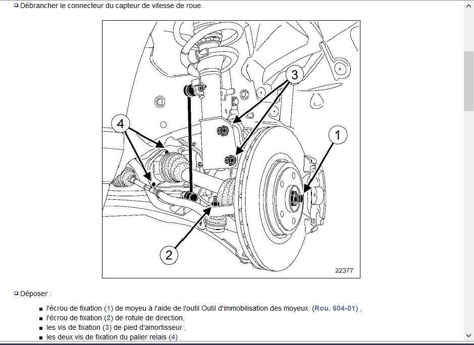

Message par Jean-Louis » 10 sept. 2018 06:30
Il manque des choses à ta procédure roro

Message par Jobadezell » 10 sept. 2018 10:59
Jean-Louis a écrit :Il manque des choses à ta procédure roro
Meci pour la procédure j'espère ne pas avoir de galères.
