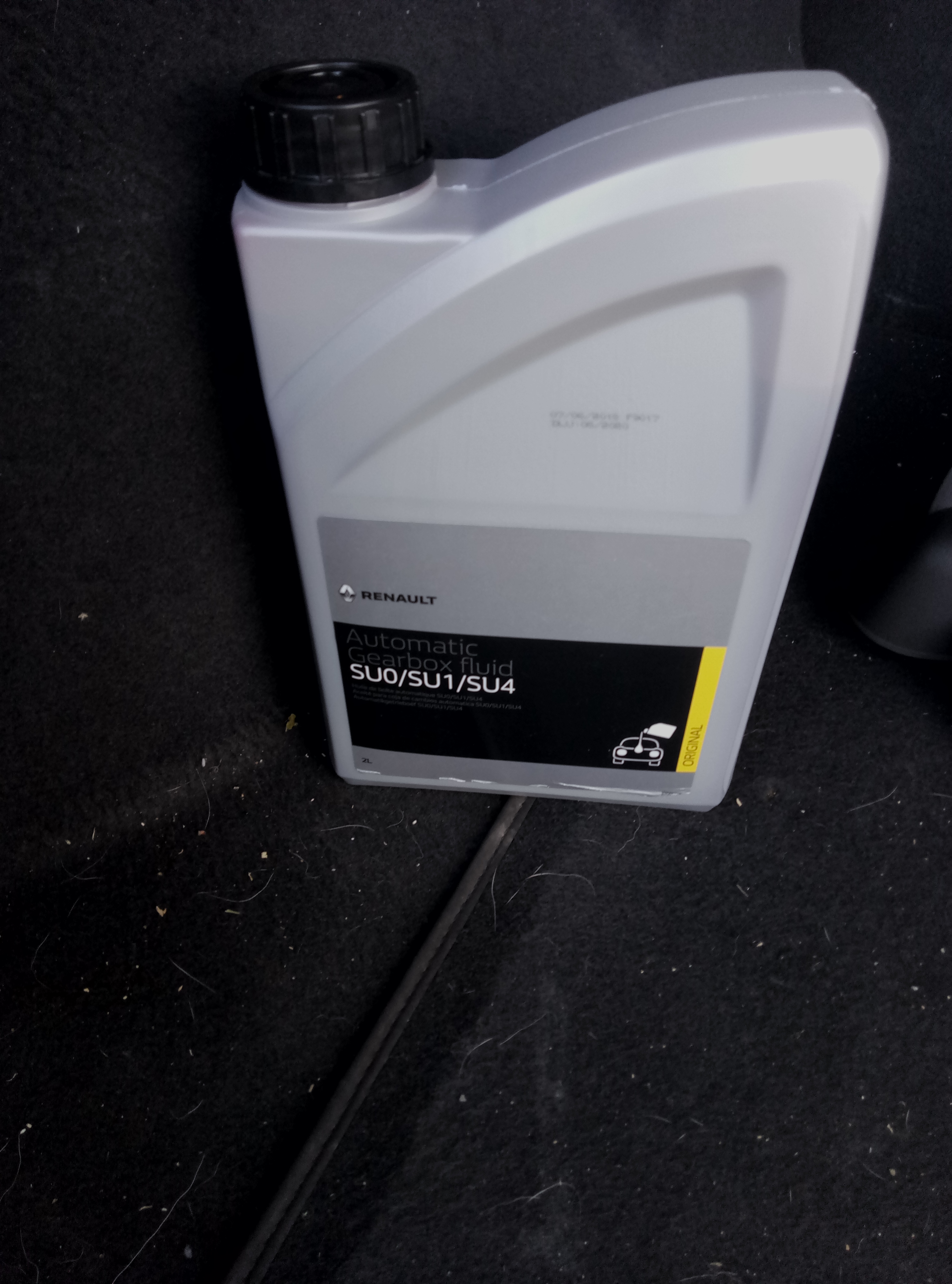

Message par Brun77 » 31 juil. 2018 09:53
Nouveau bidon. D huile de bva
Nouveau bidon d huile bva

Message par Brun77 » 31 juil. 2018 20:01
66€ les 4 litres mais j' ai une remise 56€
J' en avais acheté sur eBay et j' ai fait plusieurs vidange et le résultat c est que j' ai eu des accoups au passage des vitesses j ai donc remis de l' huile de chez roro tout est redevenu à la normal et là je fais une 2 ème vidanges pour avoir 80% d huile changé
Par contre je sais pas si tu as vu sa fait aussi la boîte su4

Message par Brun77 » 01 août 2018 11:32
Je viens de faire ma vidange de bva impeccable avec l' huile roro et de mieux en mieux :roi:
