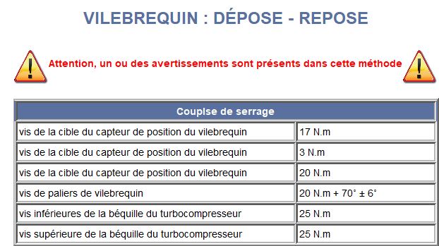

Je cherche donc les couples de serrage des vis de la cassette d’arbres équilibreurs sous le vilebrequin dans un premier temps ...
Message par Jean-Louis » 10 juin 2019 15:36
Voilà tout ce que je trouve dans le MR concernant le vilo
Mais je ne cherche peut-être pas au bon endroit ?

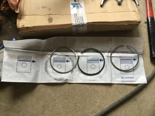

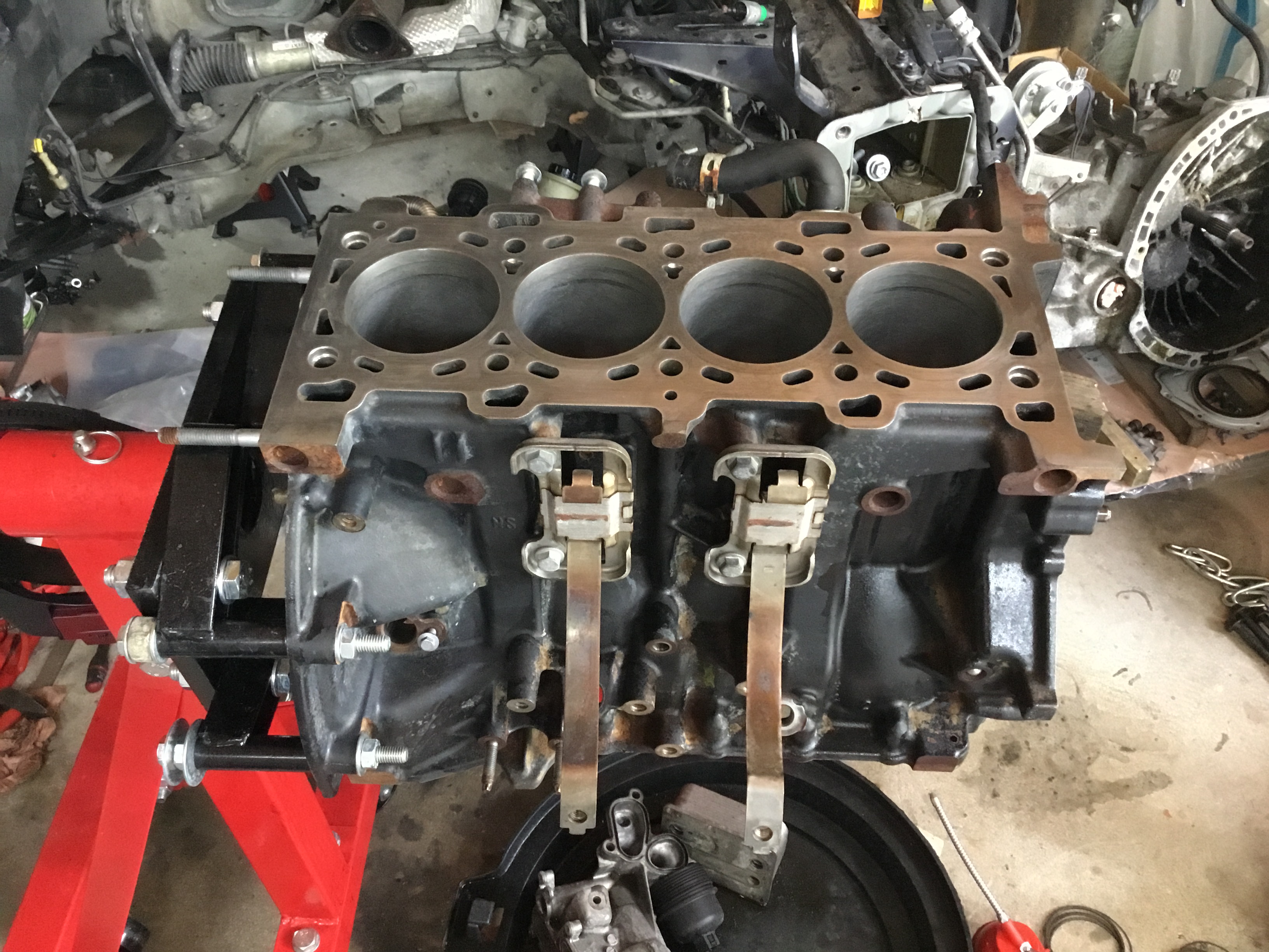

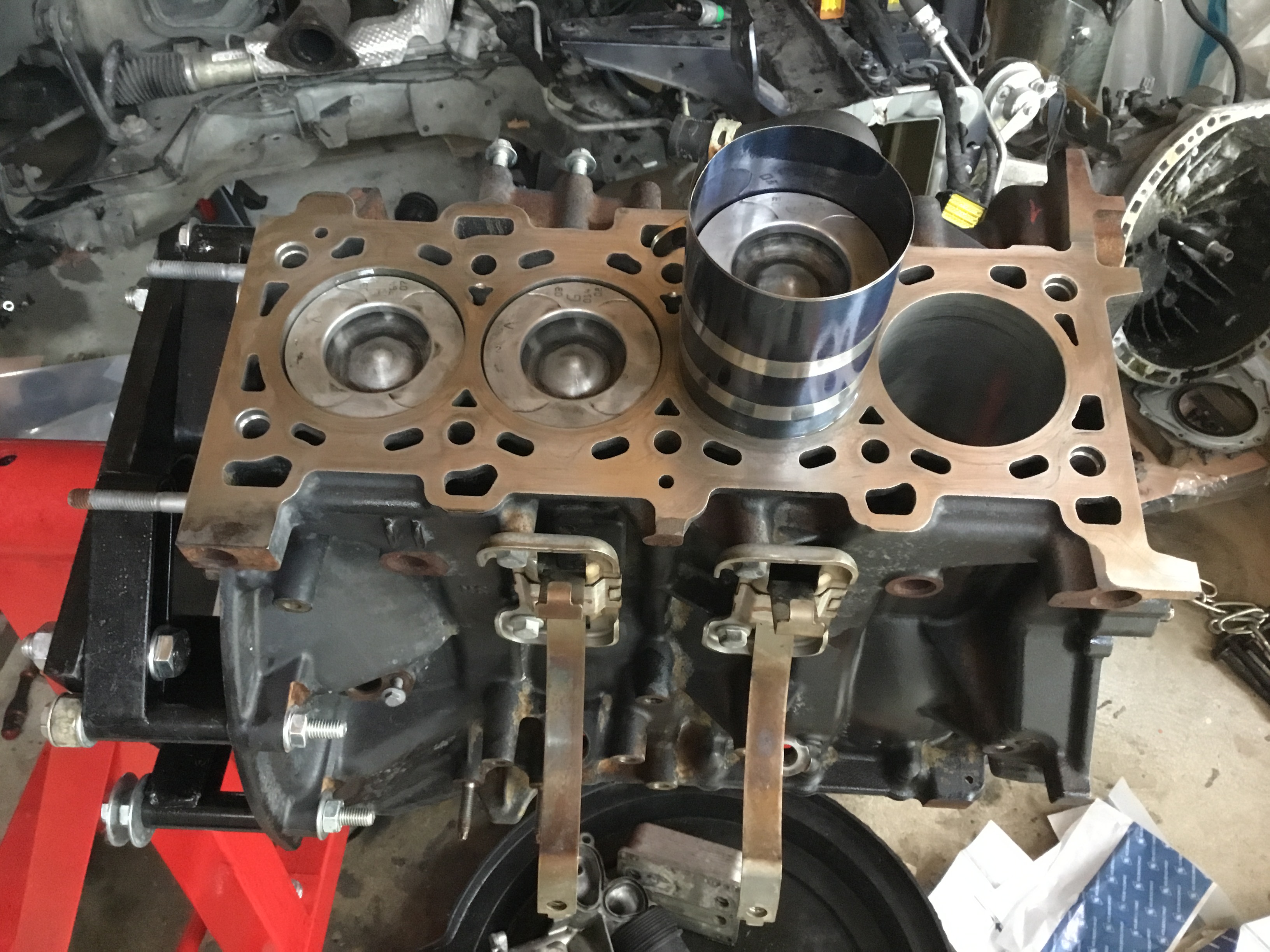

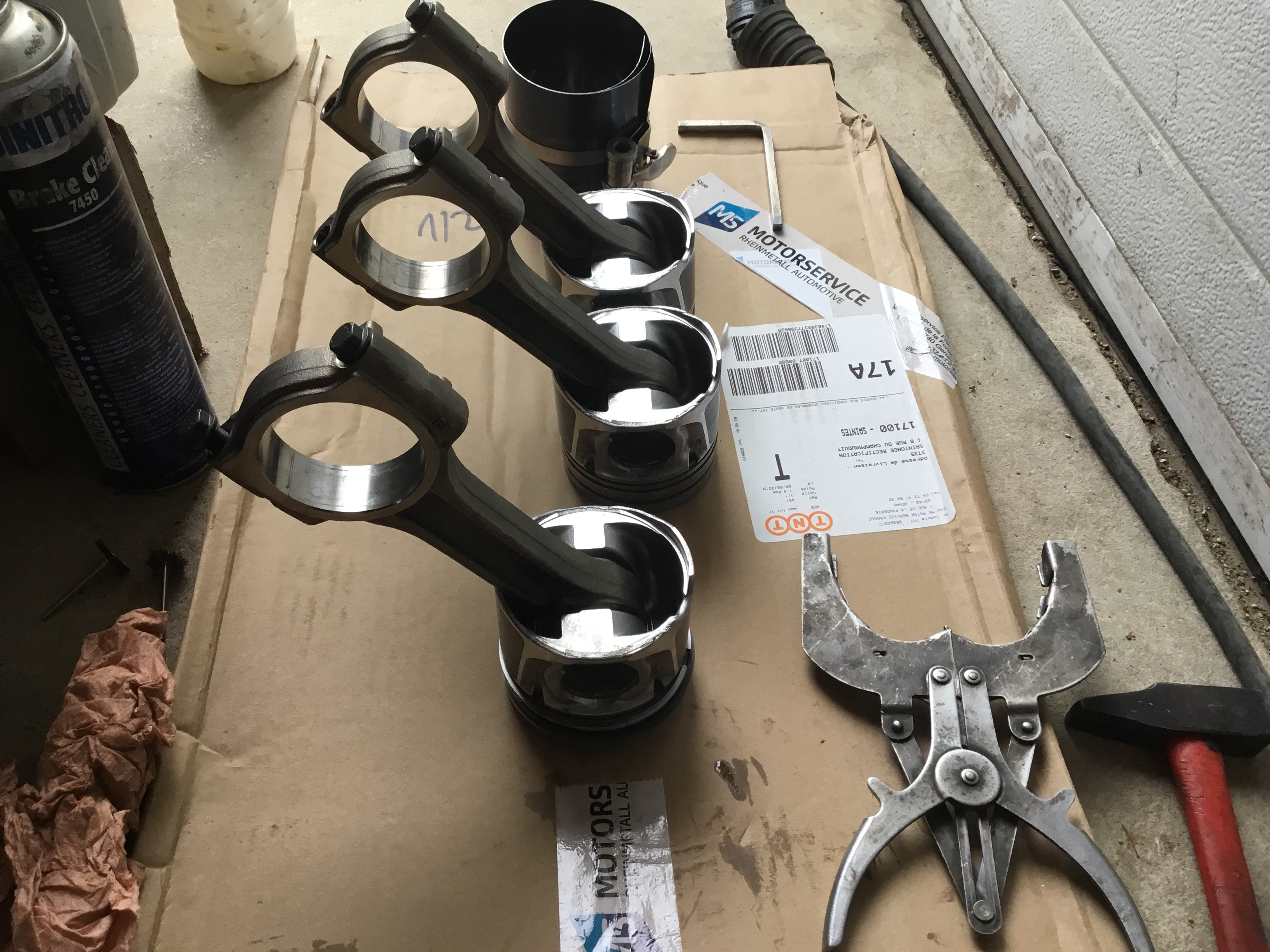

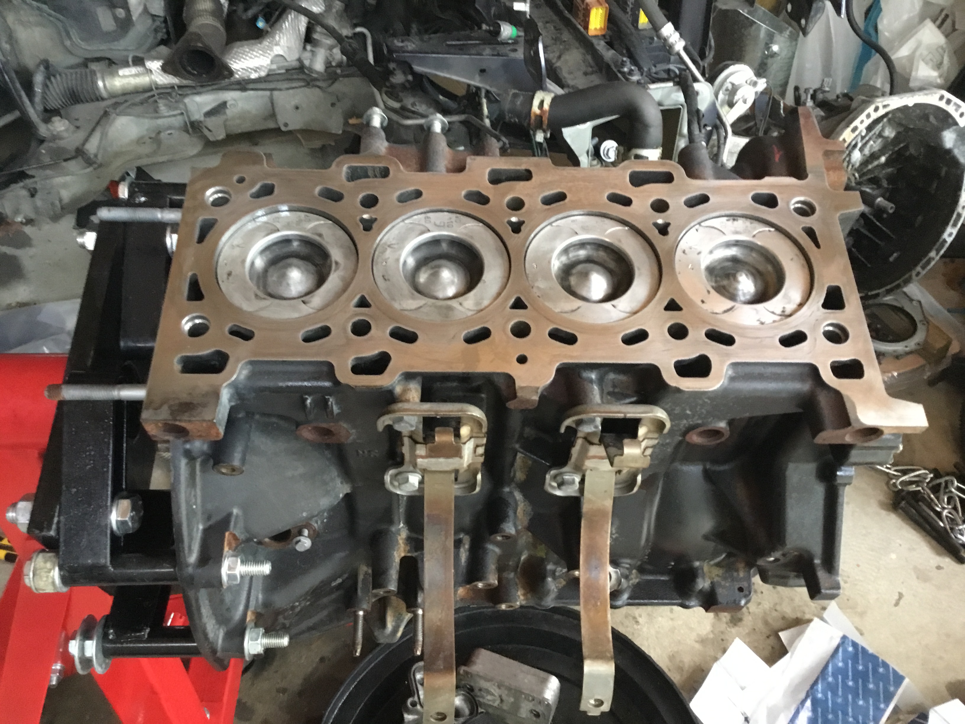

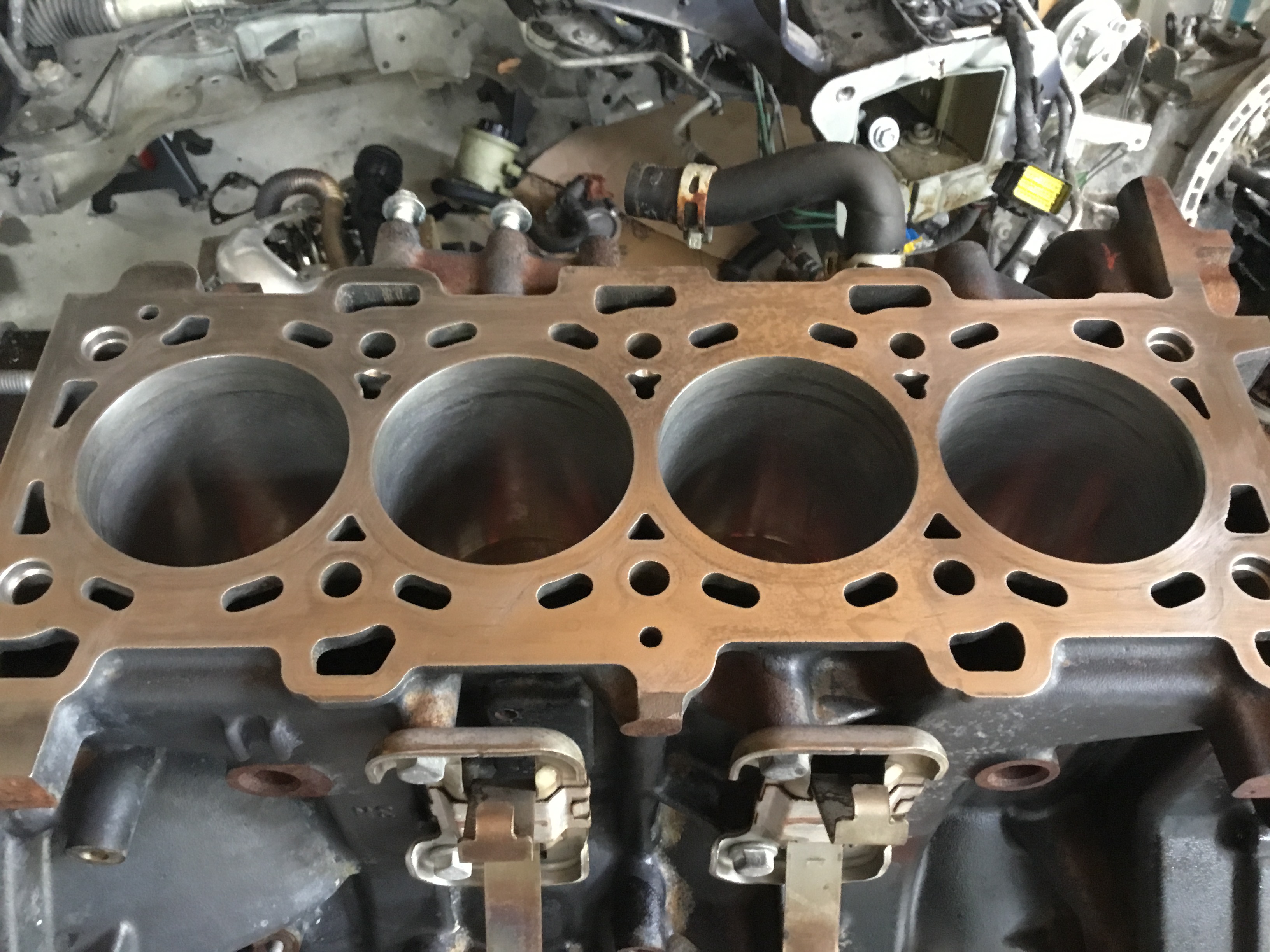

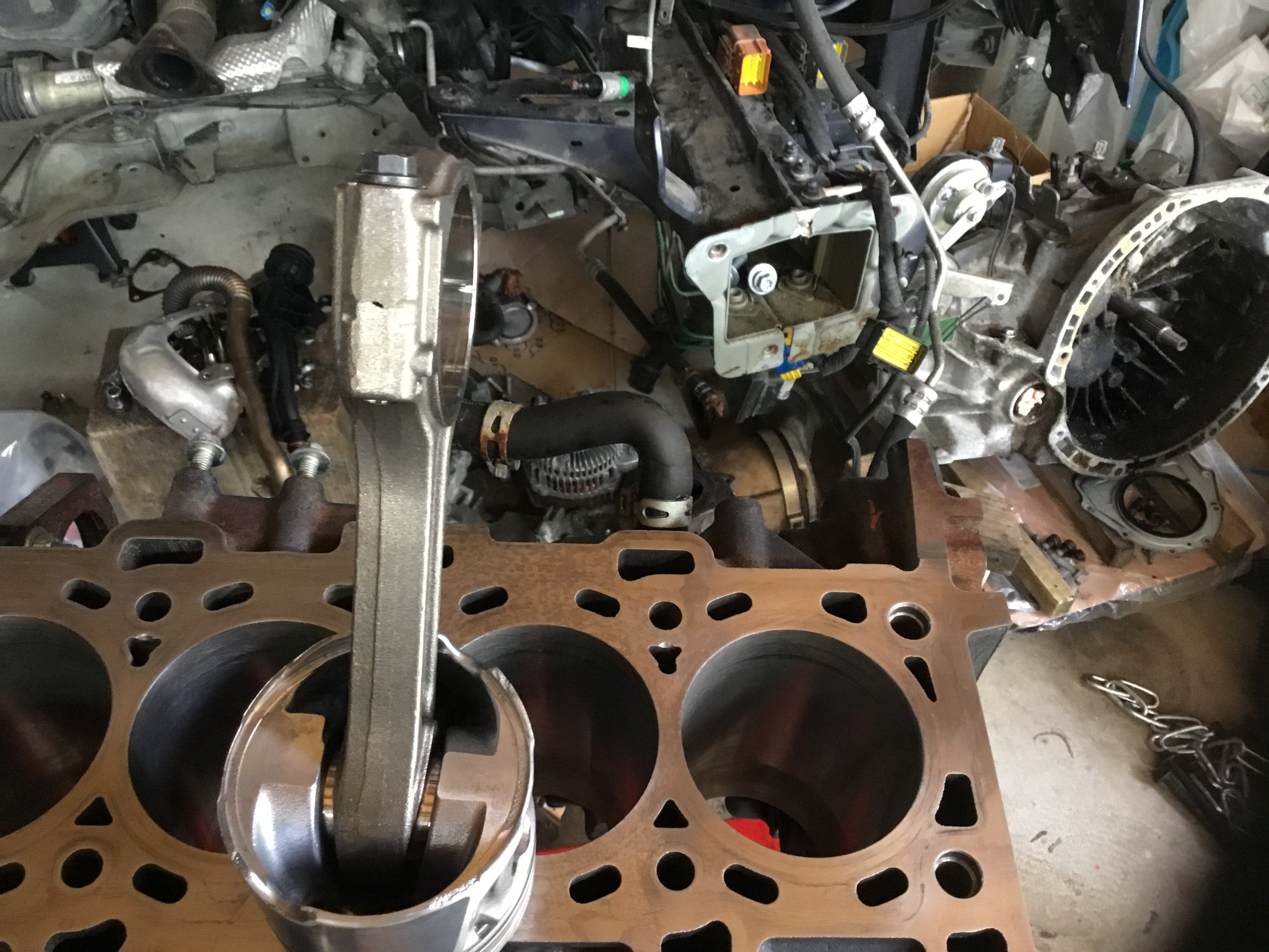

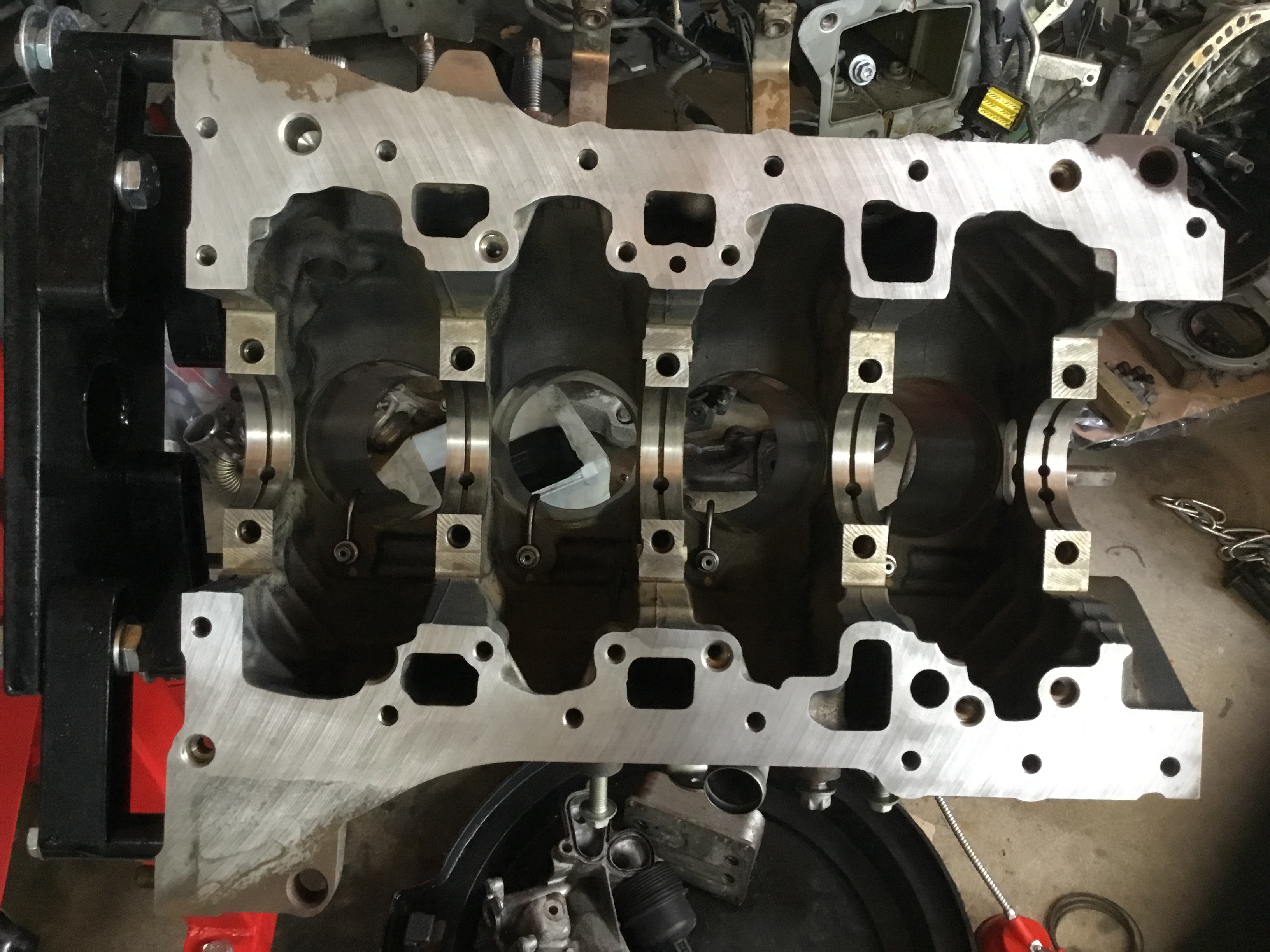

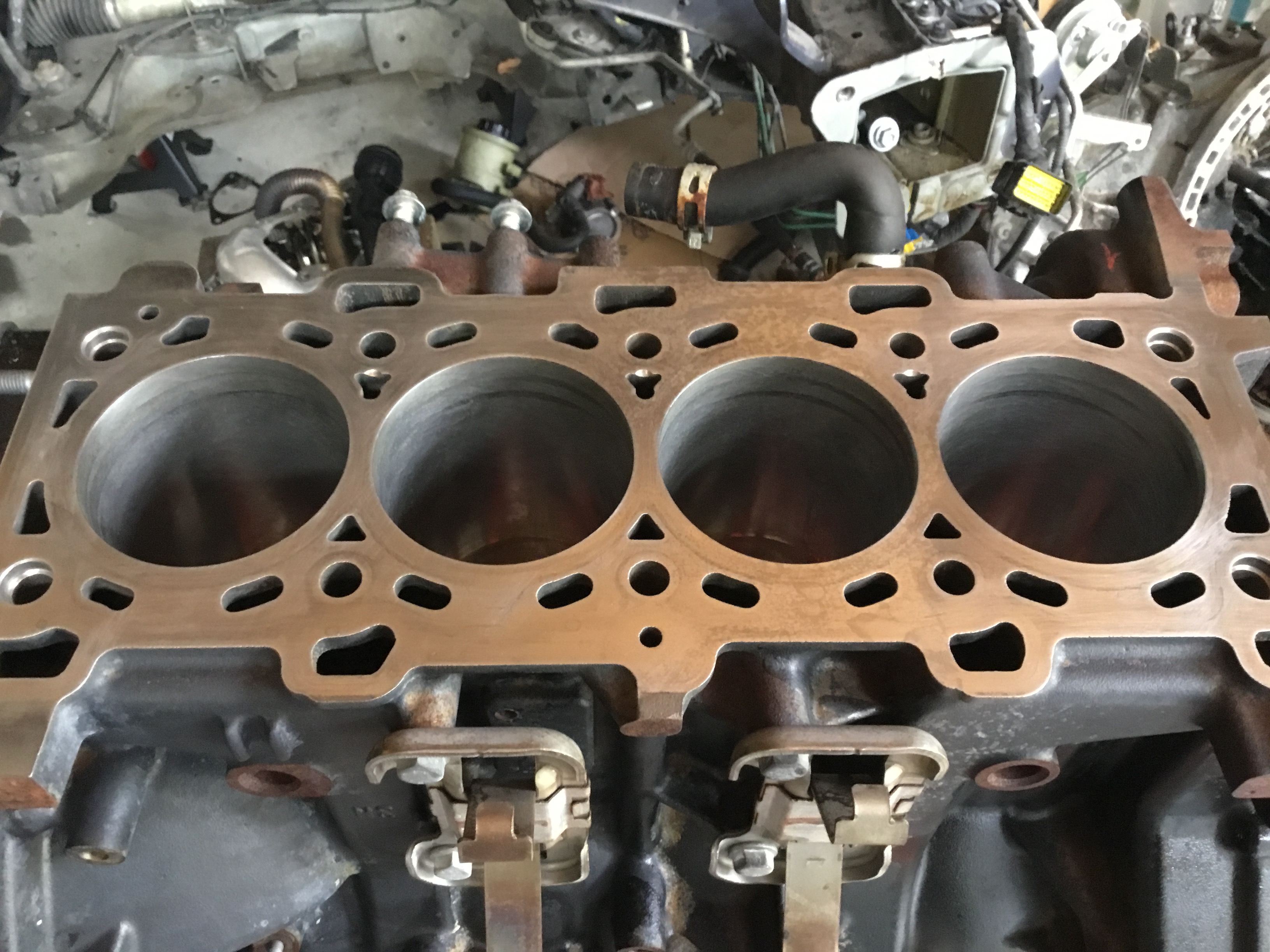

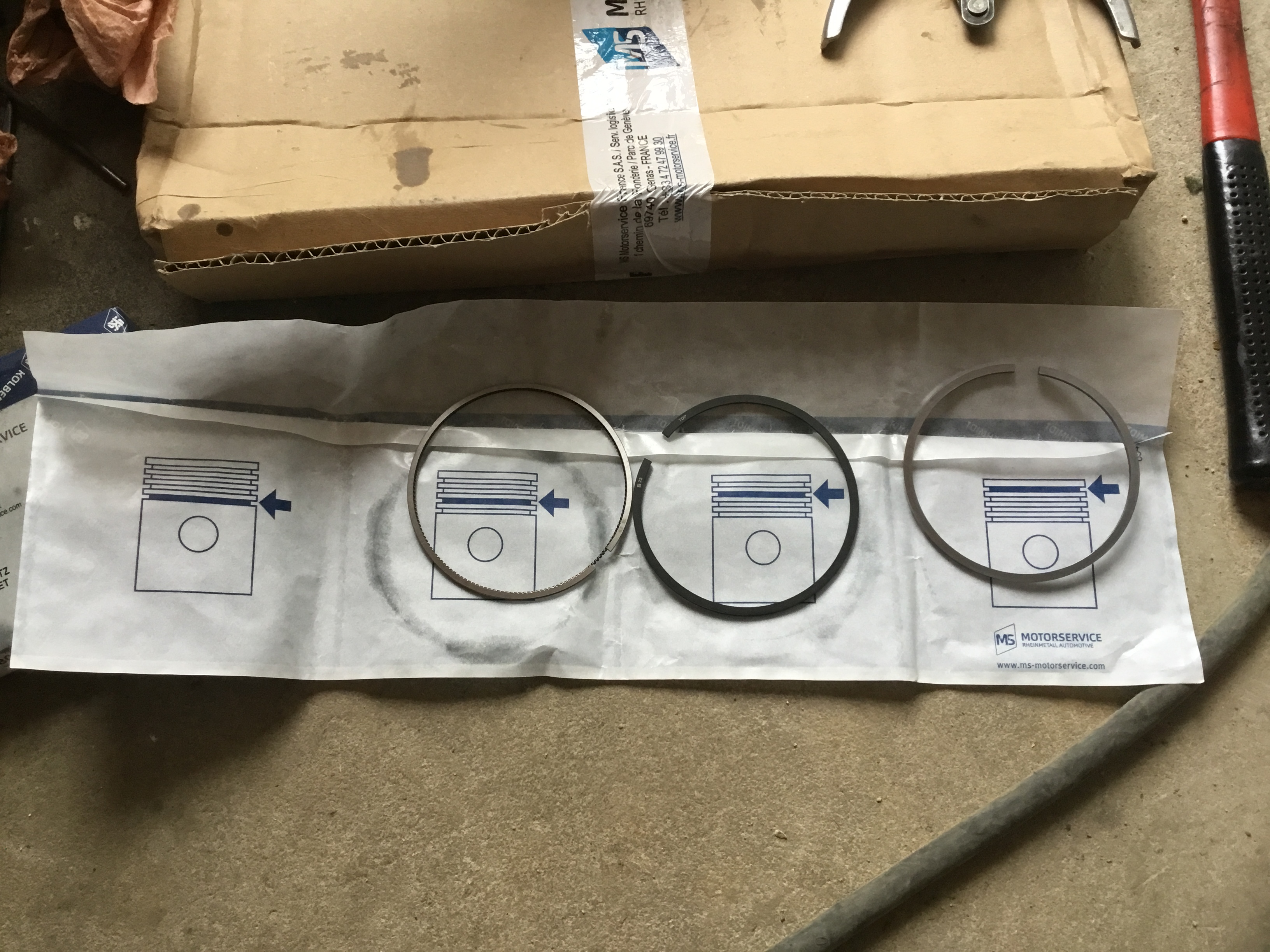

Sinon aujourdhui , j’ai bricolé un peu , car je dois rendre la pince a segments et le collier de compression des segments demain matin .
Voici quelques photos 😉

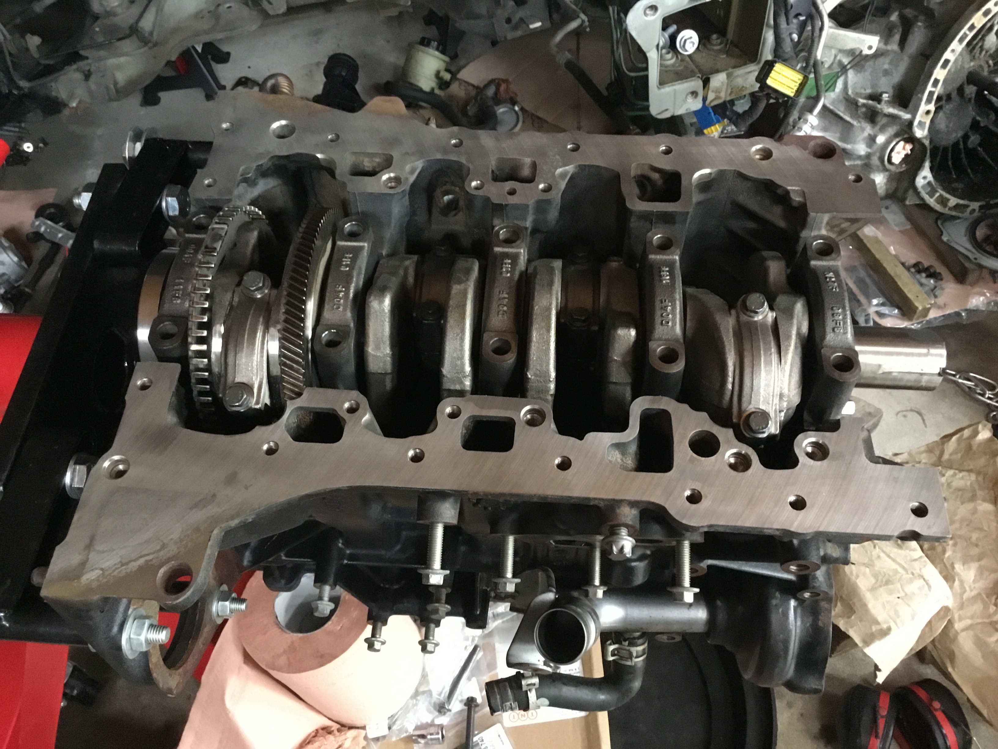

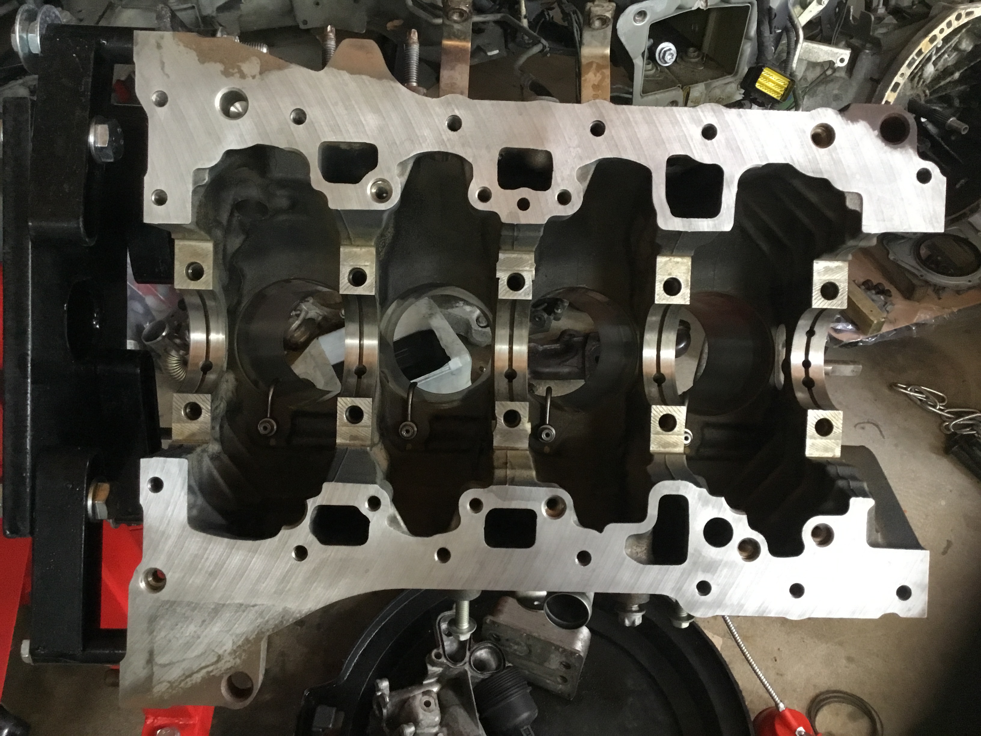

Message par babar2508 » 10 juin 2019 19:14
Une petite dernière pour ce soir 😉

Sur la troisième photo , on voit bien les traces laissées par les segments en haut de chaque cylindre , ça se sent au doigt mais c’est vraiment très léger .
Demain aprèm , pose des coussinets de ligne , pose du vilebrequin avec les cales centrales et serrage de tous les paliers , l'équipement mobile sera terminé 😁, je pourrais passer au joint de culasse pour fermer le haut moteur 😉

Jeanlouis , a priori le tableau que tu as posté vient de dialogys , peux tu regarder dans les notes techniques , il y a pas mal de choses qui concernent le m9r , en particulier sur les arbres equilibreurs , je l’ai vu ce matin chez renault , le réceptionnaire m’a dit que tout etait dans les notices techniques NT et en particulier la NT77a mais je crains qu’il manque deux chiffres devant le 77 ..
J’ai eu chez renault les valeurs de couple de serrage des paliers de vilebrequin , des chapeaux de coussinets de bielles et le serrage de la culasse .
J’ai aussi eu le serrage de la cassette des arbres equilibreurs , mais il me manque le calage de ceux ci , qui est justement dans ces notes la ...
Donc si tu pouvais y jeter un oeil ca m’aiderait 😉merci par avance 😉
Message par Jean-Louis » 11 juin 2019 16:36
J'ai trouvé ceci qui doit correspondre à ta demande, il n'ai pas en PDF, j'ai donc fait un copier puis transformer en PDF, j'espère que c'est ok pour toi.

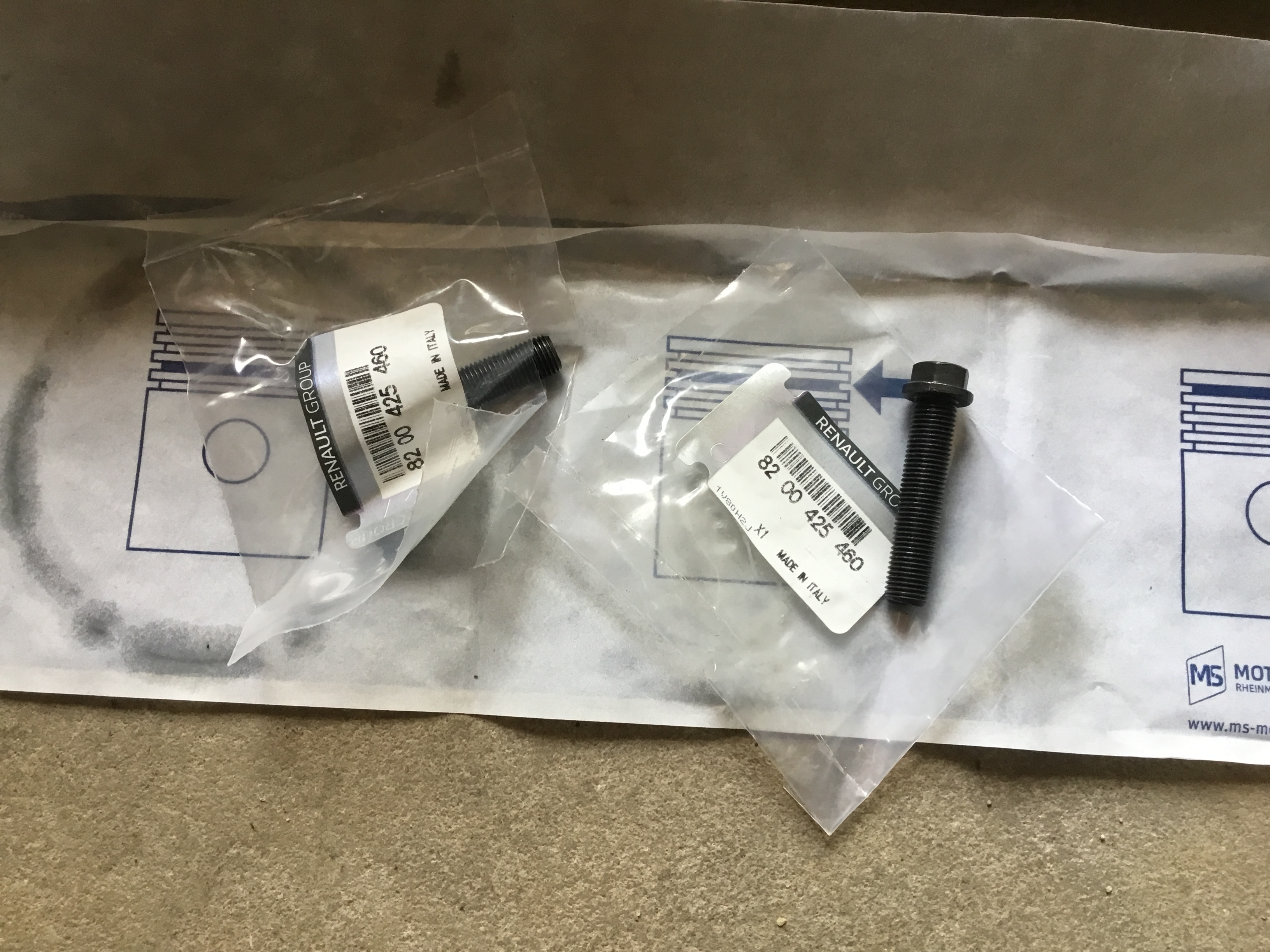

J ai laissé les vis huilées qui venaient de chez Renault telles que par contre celles des chapeaux de bielles sont bien sèches .Je vais les laisser comme ça. Et les serrer.

Les vis de chapeau de bielle de chez Renault ont une emprunte tête H qui mesure entre 10 et 11mm , la douille de 10 est trop petite et ma 11 trop grande, j ai quand même voulu tenter , le serrage à 25 nm s est bien passé mais quand j ai attaqué le 55 degré la douille à ripé sur les 10 derniers degrés restant , l' emprunte est abîmée sur cette vis ... Je vais donc la remplacer demain et trouver une autre douille qui s ajuste mieux .

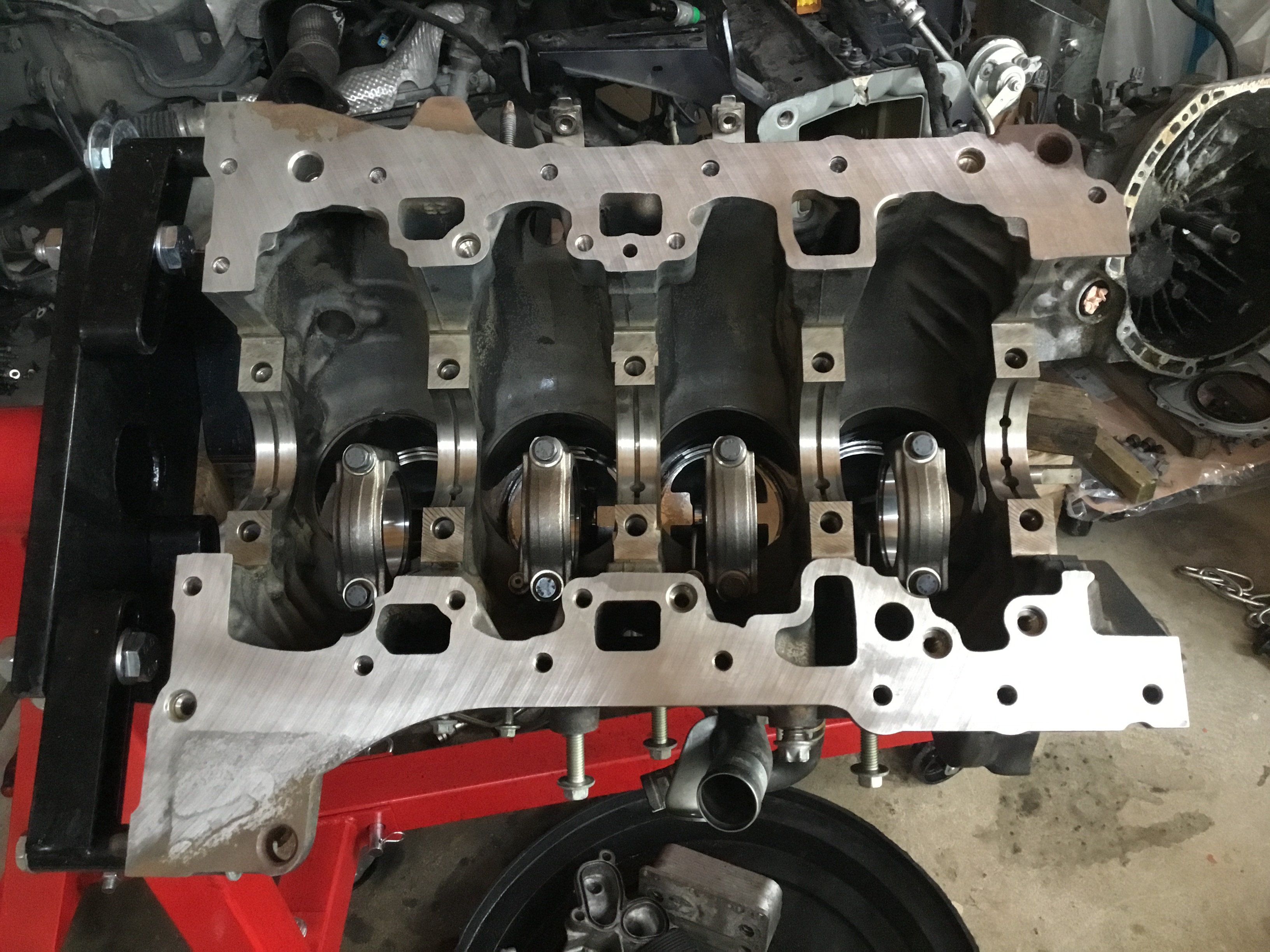

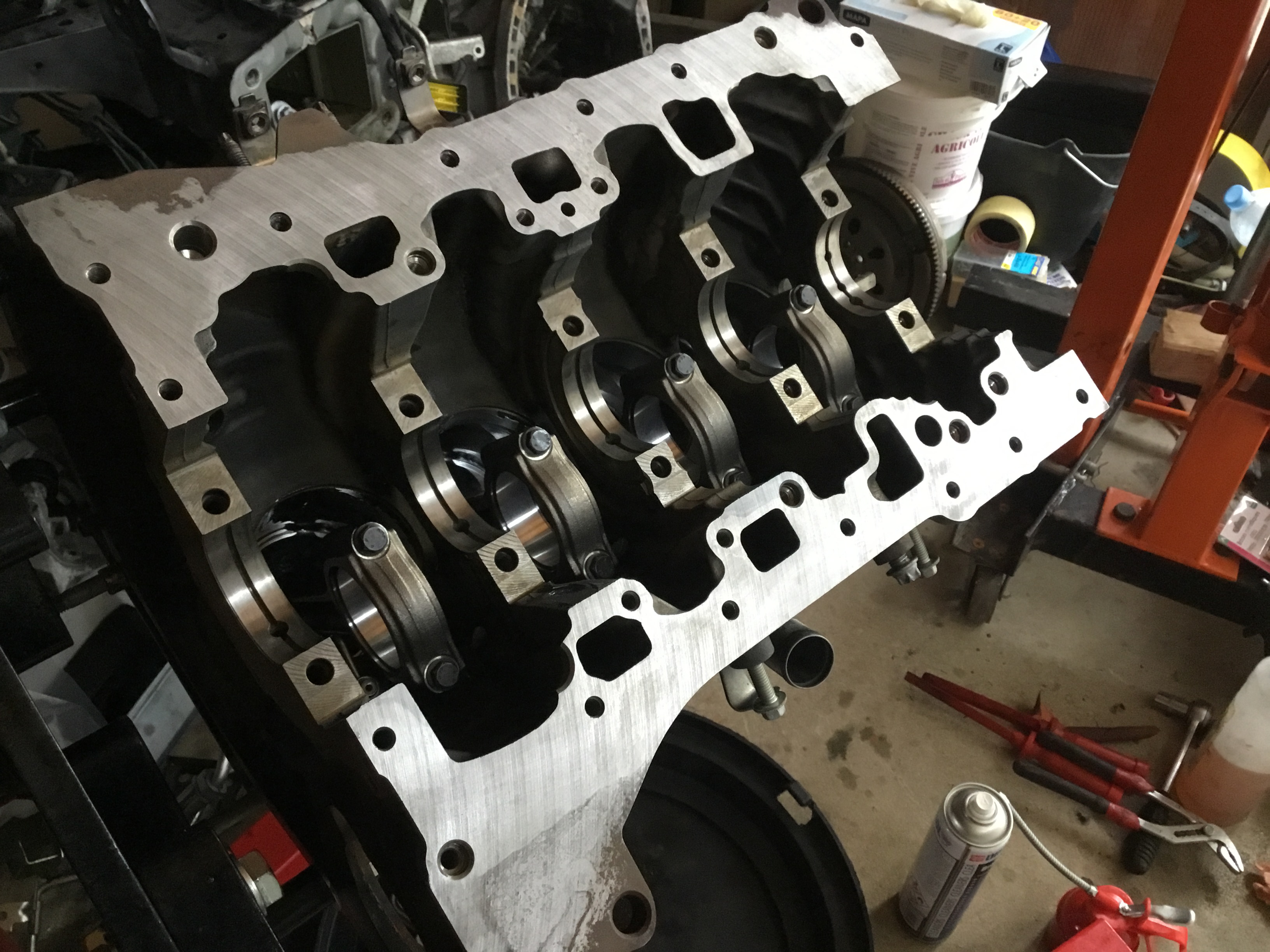

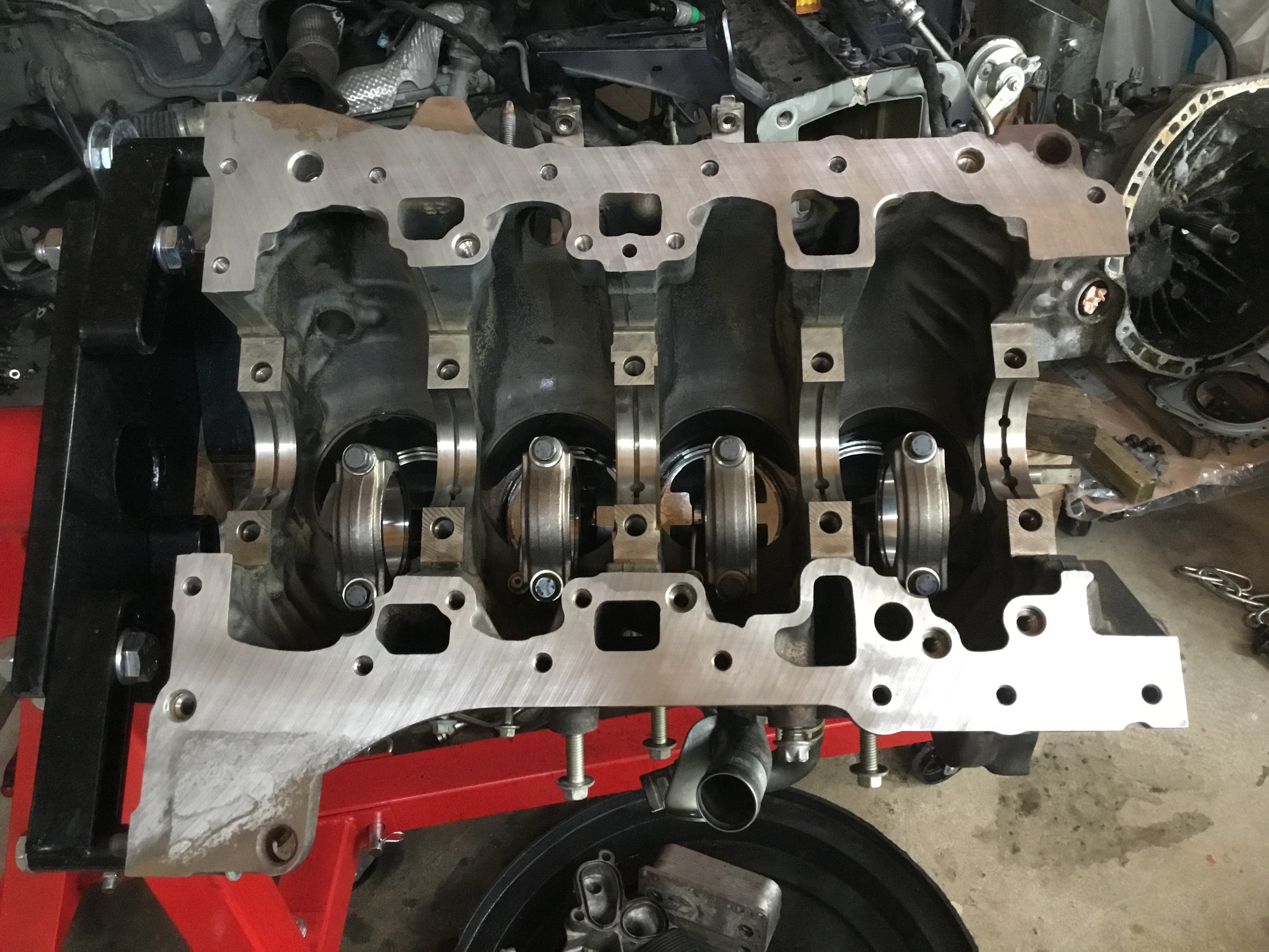

Message par babar2508 » 11 juin 2019 19:29
Une photo du remontage :grin:

Message par babar2508 » 11 juin 2019 19:31
Bon la il manque les vis des chapeaux de vilebrequin et les vis de bielles ne sont pas serrées :grin:
