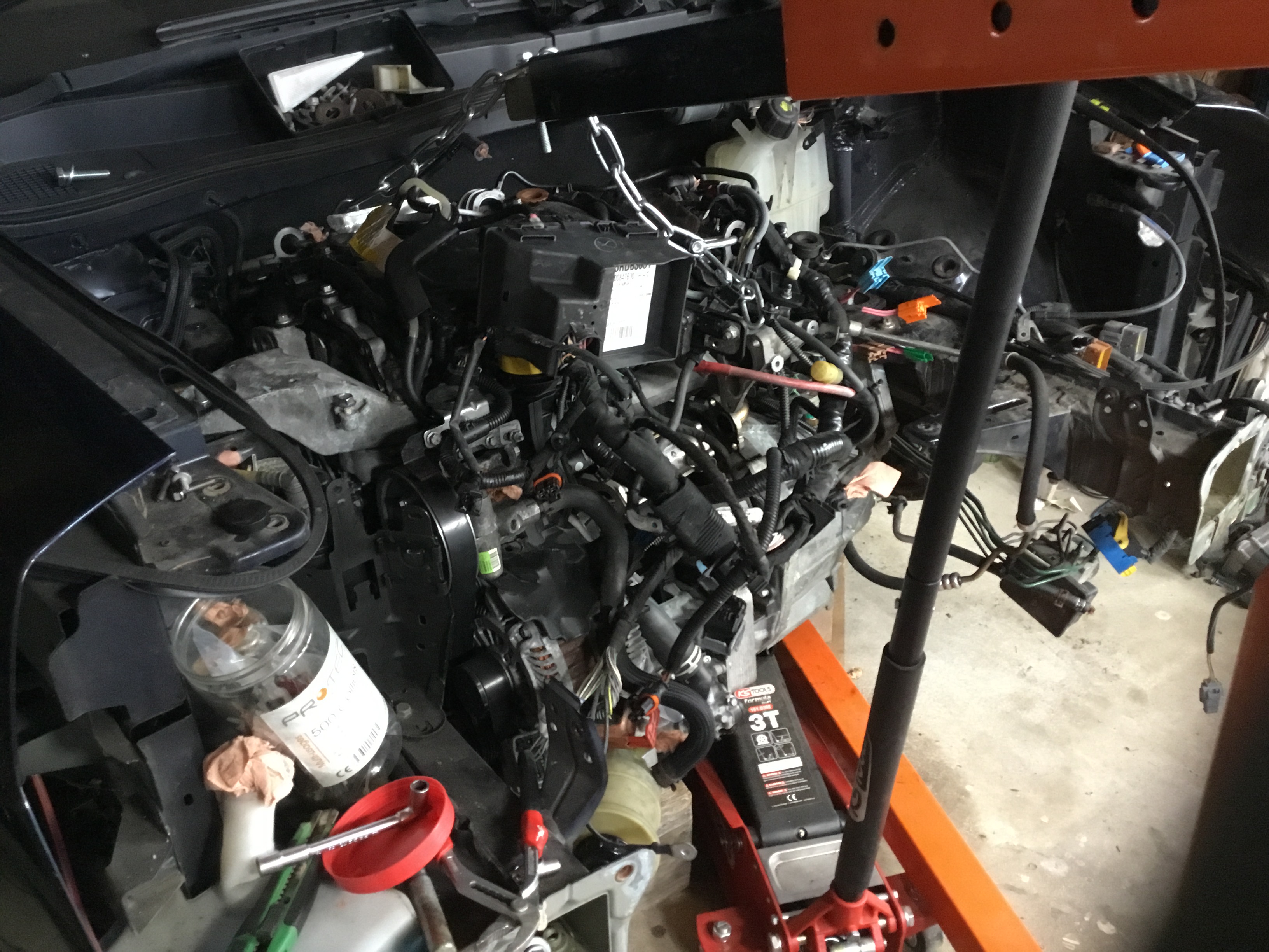

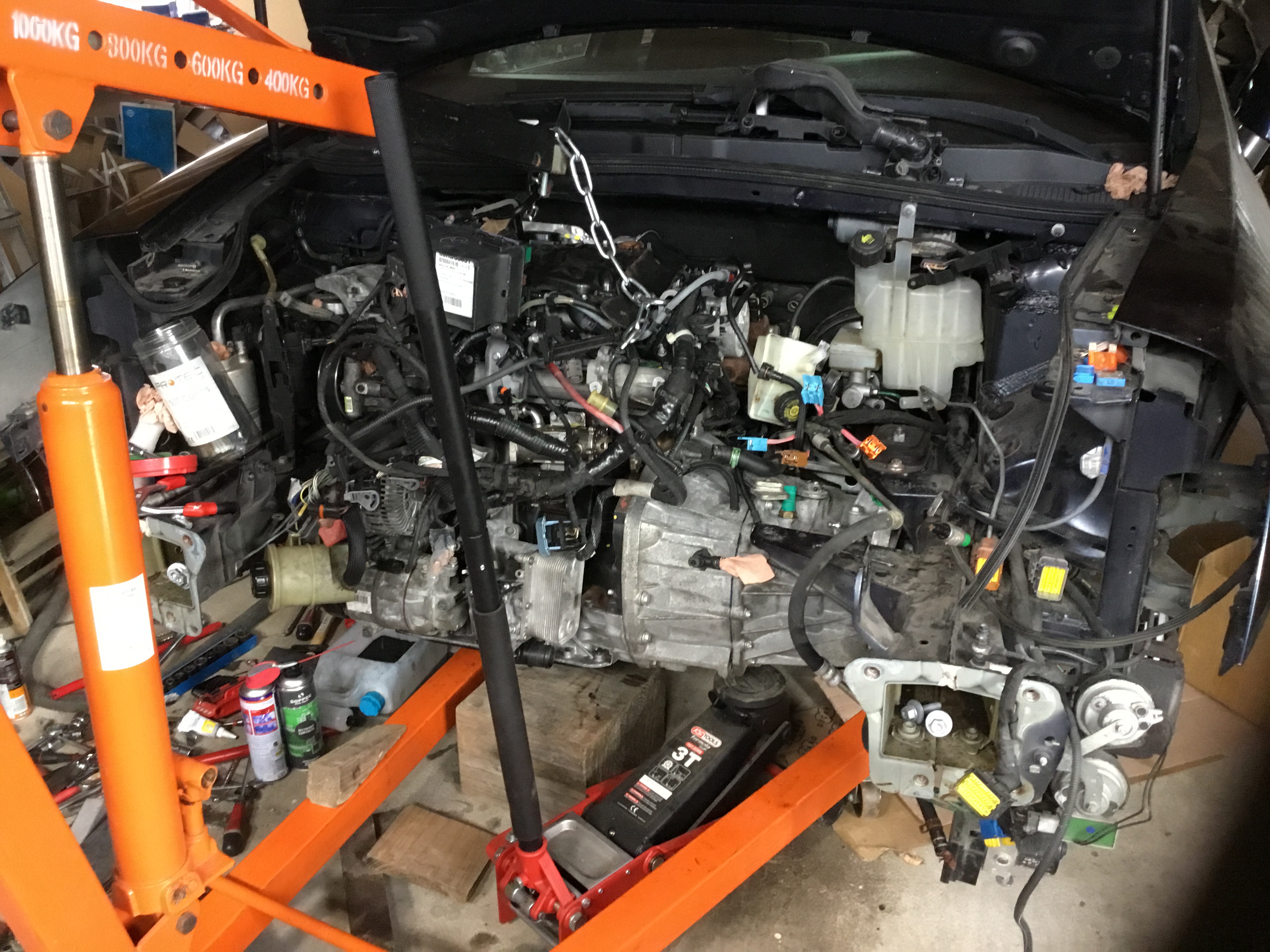

Bon sinon , ça yé le moteur est en place dans la voiture , voici les photos😁

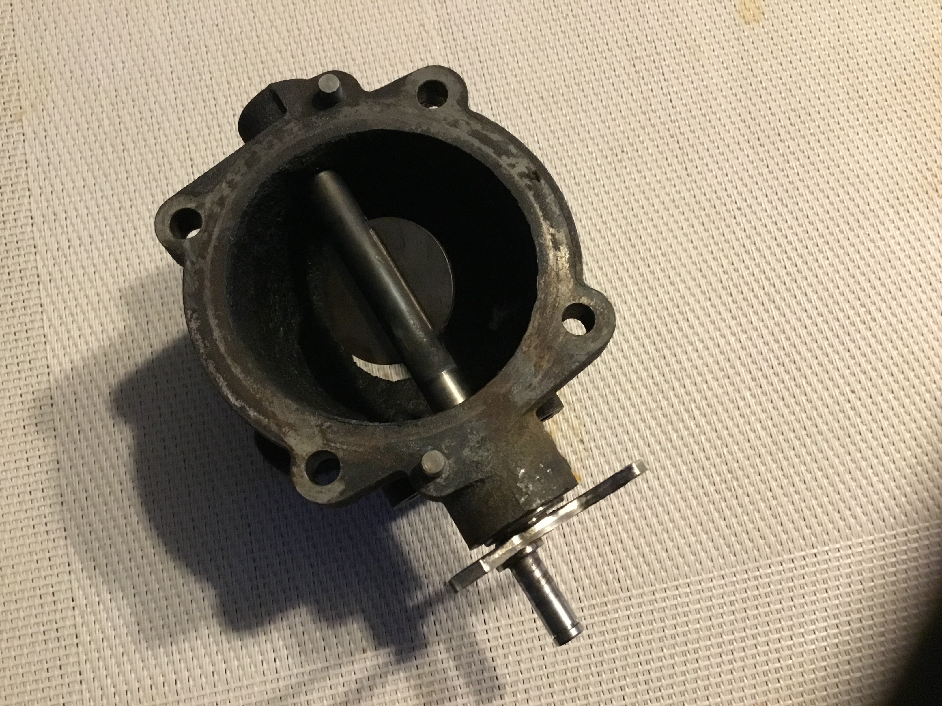

Ce soir j’ai réussi à dégripper l'espèce de vanne papillon , la patte qui sert a faire tourner le papillon (vous comprendrez en voyant la photo ci après) se coulisse vers l'extérieur pour être nettoyé , sous cette patte et logée a l'intérieur du bloc en fonte , une rondelle épaisse cache un clip de verrouillage .
Il suffit de faire levier avec deux tournevis entre la patte qui sert a faire tourner le papillon et le bloc fonte et l’ensemble sort jusqu’a ce que le papillon soit en butée dans le bloc fonte . Ca permet de nettoyer l’alésage de l’axe au produit .
Bien beaucoup d’explications mais pas évident à expliquer tout ça 😁
Sauf que lorsque j’ai eu nettoyé l’axe et ses deux logements , je me suis empressé de renquiller l’ensemble et quand on va trop vite on fait des conneries 😱, j’ai oublié de remettre le clip dedans , donc impossible de ressortir la rondelle épaisse 😱....

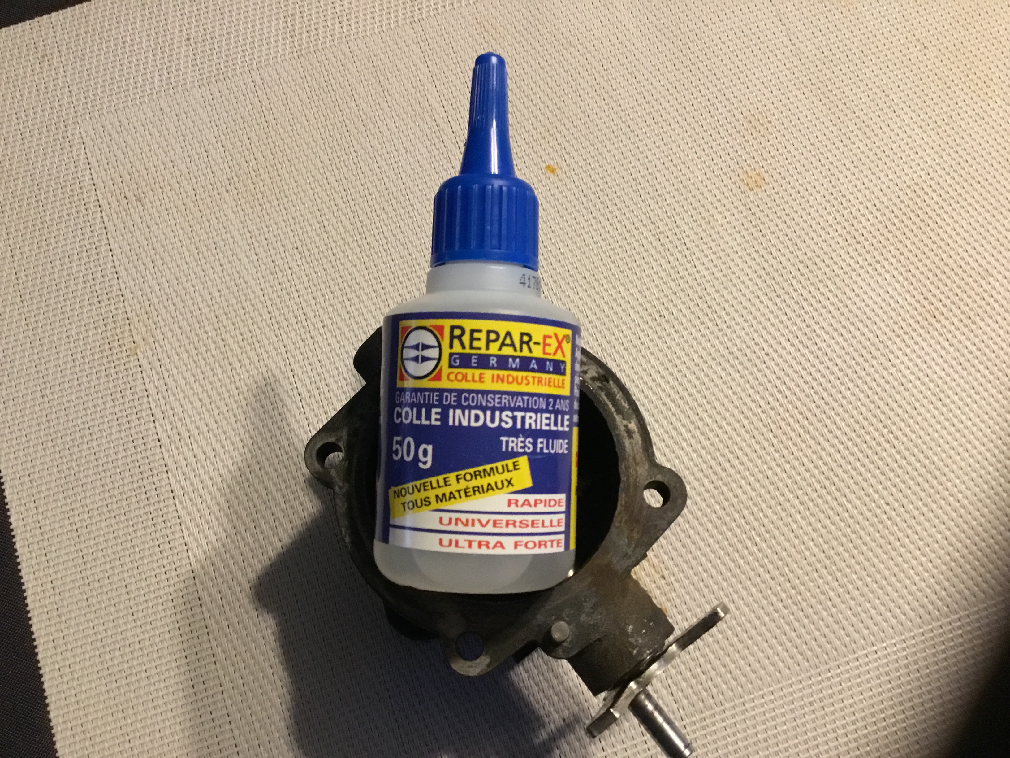

Heureusement , mon allié est toujours là 😁 mon tube de colle de marque « reparex » certains connaitront surement mais cette colle est vraiment géniale .
Dans le coup j’ai dégraissé l’axe et la rondelle épaisse , j’ai mis quelques gouttes de colle dans la rainure du clip et tout s’est collé ensemble , quelques secondes plus tard , deux coups de tournevis par ci par la et voila la rondelle qui ressort 🤪 oufff!!!
Nettoyage de l’ensemble a la station air chaud pour faire fondre la colle et nettoyage a l’acétone l’ensemble , cette fois remontage dans l’ordre et nickel tout est ok 😎
Vanne papillon opérationnelle 😎

Sinon , hier j’ai avancé un peu dans le remontage .
Les transmissions sont remontées, les moyeux aussi , les roues sont prêtes a mettre .
L'échappement est raccordé au moteur , les connections chiantes du dessous , du catalyseur etc raccordées .
La biellette anti couple posée , huile de boite ok , filtre a huile neuf , huile moteur ok .
Systeme egr monté , vis de poulie damper serrée, quelques durites de ldr posées.
Aujourdhui, je vais faire tourner le moteur sans démarrer pour le graisser .
Repose des goupilles des leviers de sélection de vitesse sur la boite.
Remontage des deux traverses avant , les radiateurs etc... et je compte bien démarrer le moteur demain si tout se passe bien 😁

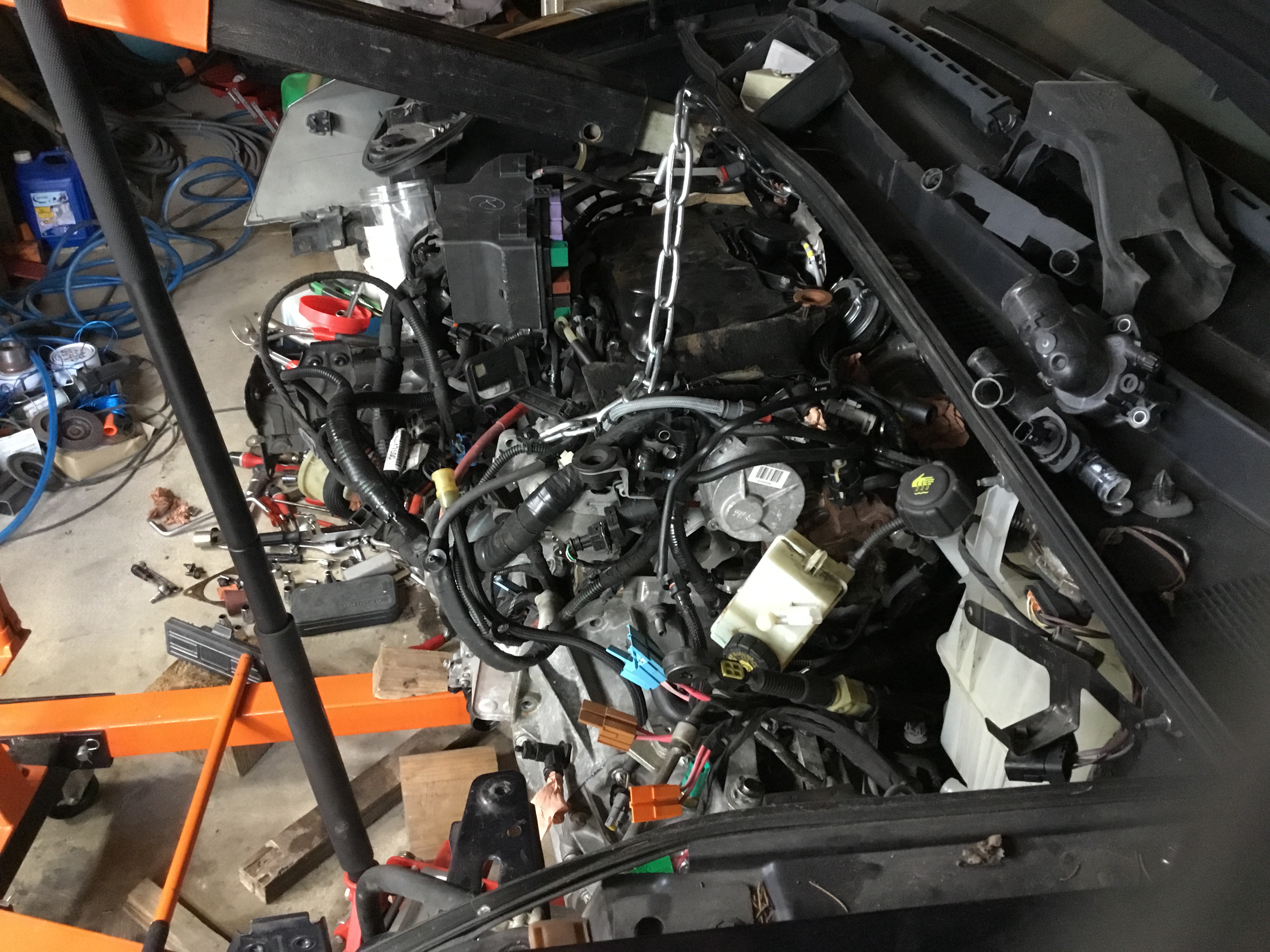

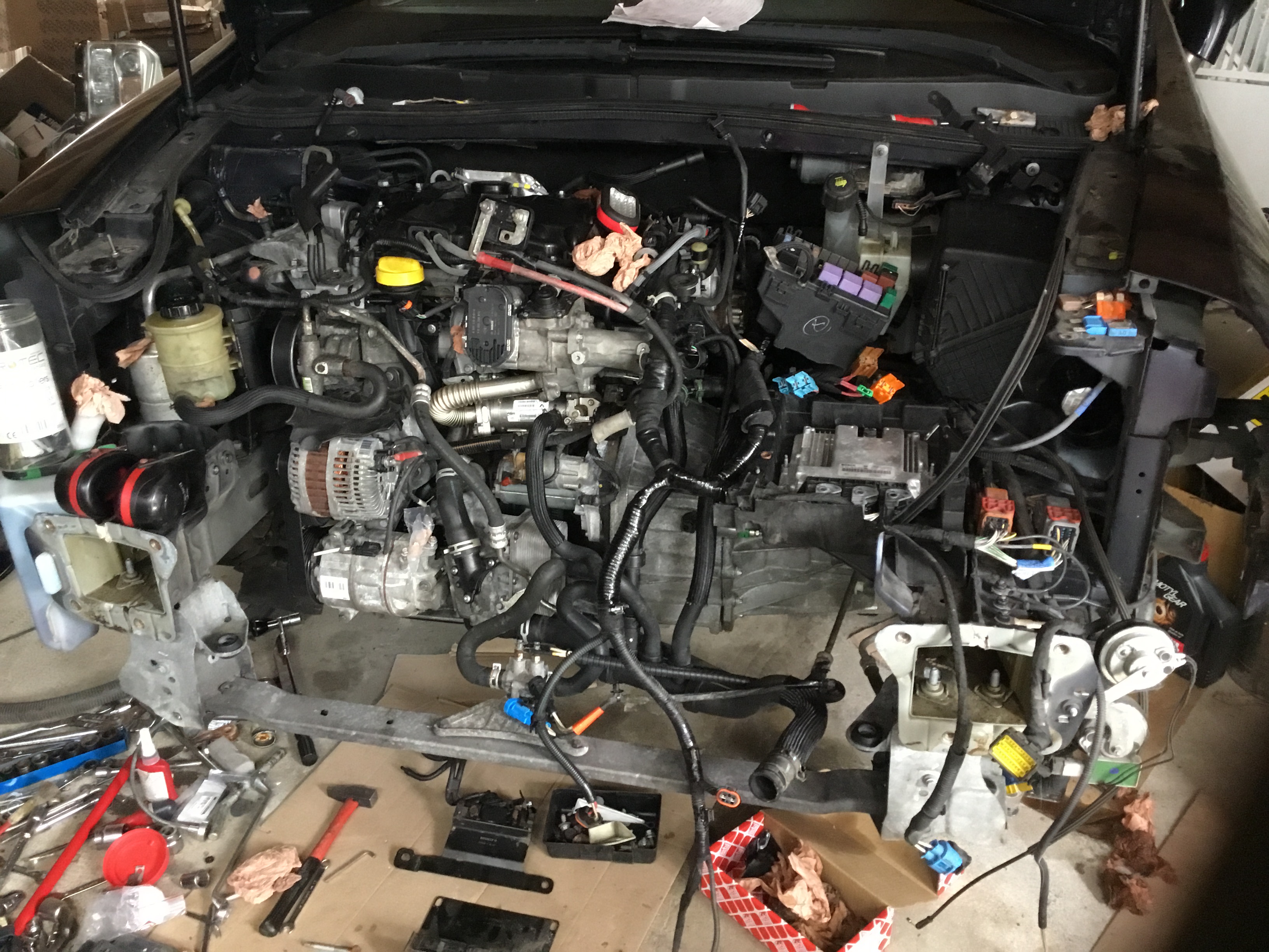

Ca avance , ca avance 😁

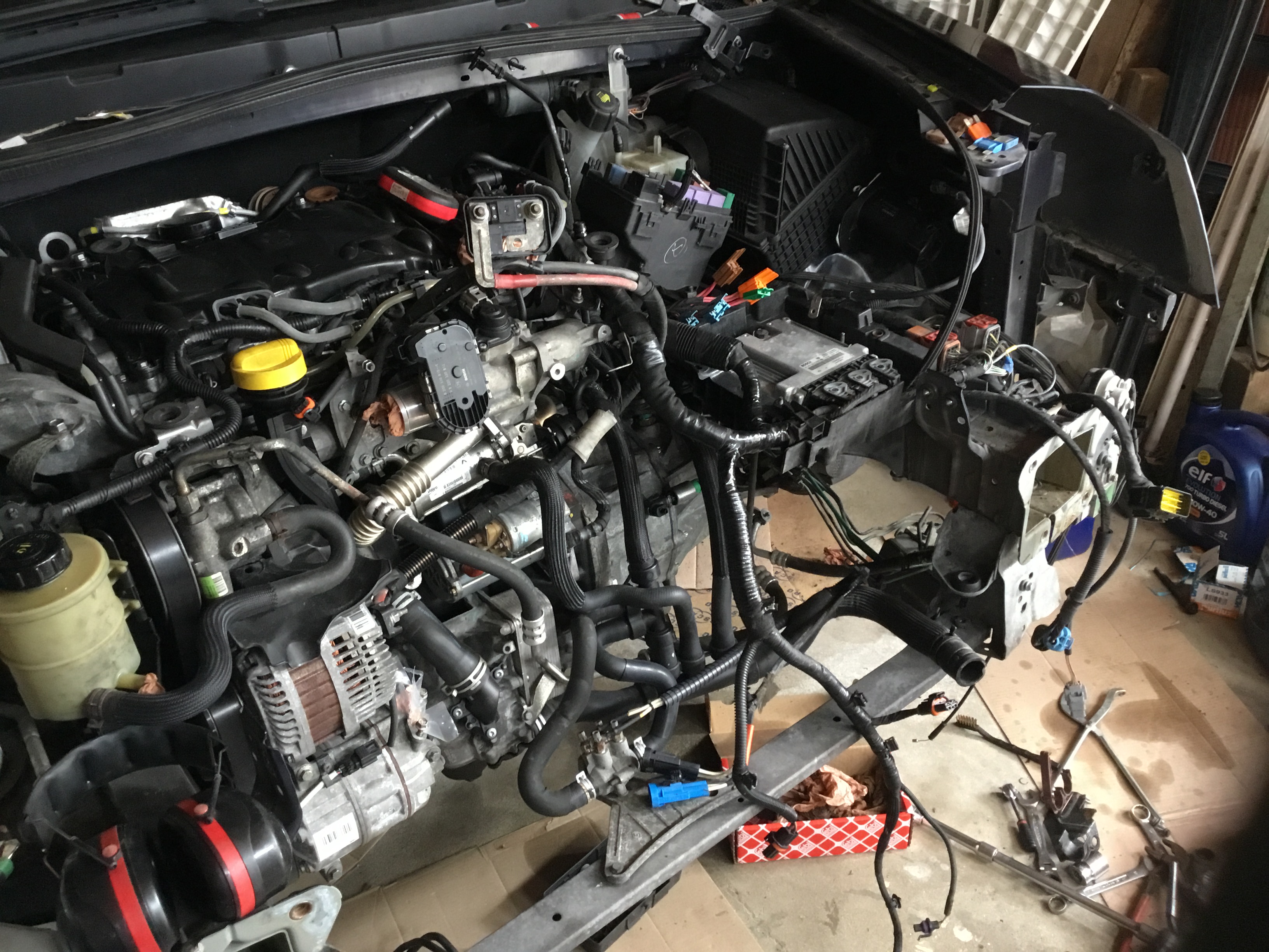

Le moteur tourne au démarreur , aucun bruit suspect , pour l’instant il ne démarre pas mais c’est volontaire comme expliqué plus haut .
Le bloc filtre a air est installé, le calculateur et son support aussi , la traverse inférieure du radiateur l’est également,
J’ai mis une seringue sur la purge du récepteur pour commencer a le remplir de ldf et le circuit est fermé ,reste plus qu’a le purger .
Voici deux photos.

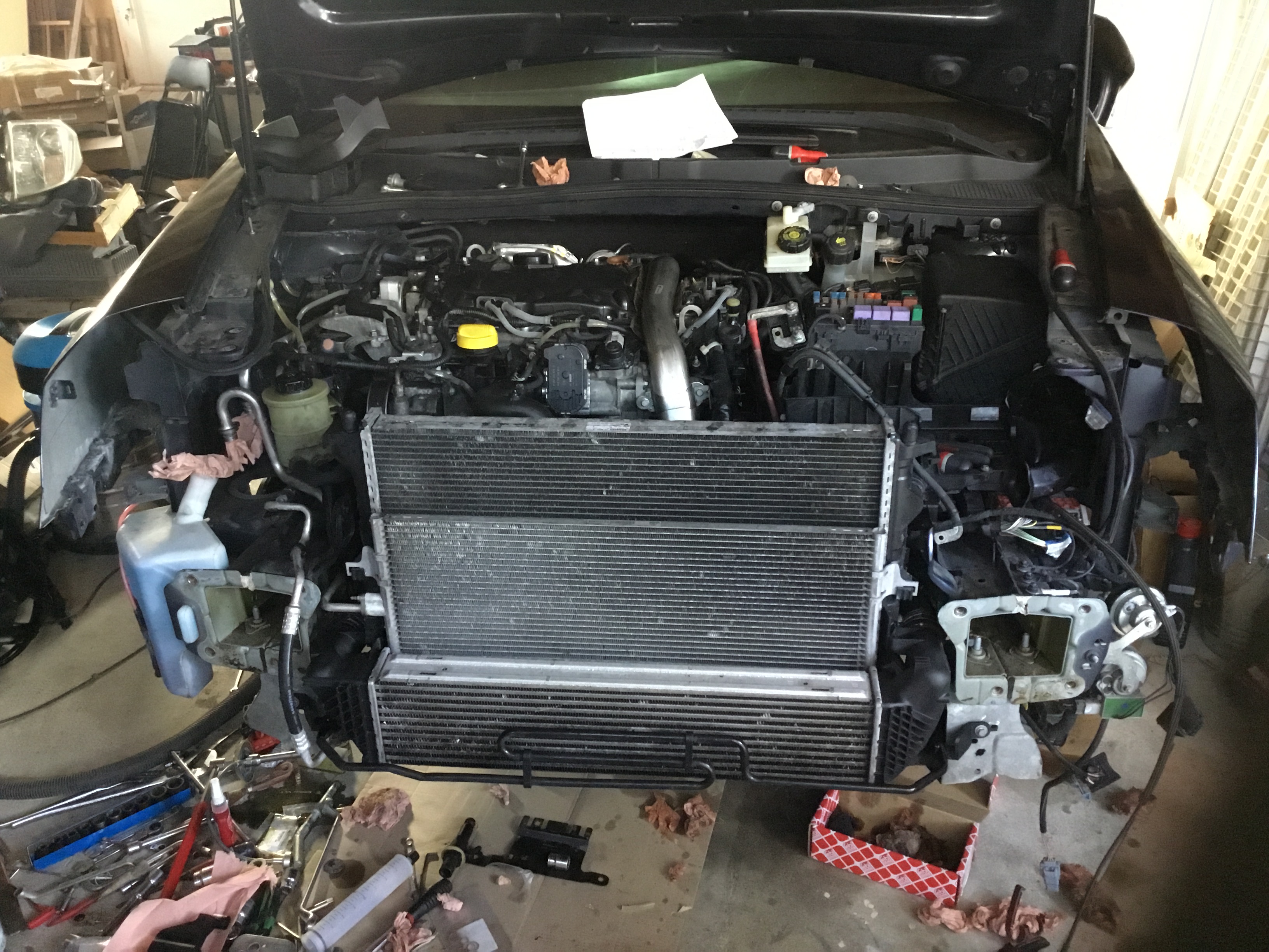

La réfection du moteur touche presque a sa fin 😎 je vous laisse découvrir la suite 🤪
babar2508
Messages : 138
Enregistré le : 23 juil. 2018
Message par babar2508 » 18 juil. 2019 21:04
Il me reste les optiques , la traverse inférieure , supérieure, le pare choc et quelques bricoles annexes ...mais c’est la suite qui est interessante 😎
