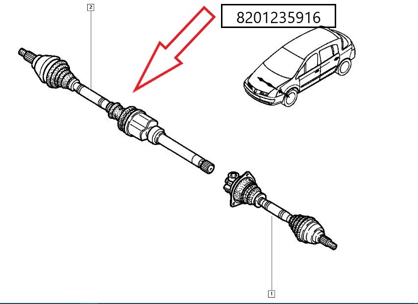

Je vous mets la référence de la transmission pour le 2.0 l T essence ph1 et la facture pour info.
Transmission

Rauman
Messages : 404
Enregistré le : 29 mai 2017
Message par Rauman » 03 févr. 2020 23:19
Merci les amis ;-) :copain:
C'est sûr 712 € ça pique ! mais à presque 60 € ht l'heure de main d'oeuvre :carton: ça va vite et pas moyen de discuter !
Quant à changer que le roulement, ils ne voulaient pas, arguant que les soufflets étaient fatigués, que les différentes têtes aussi et qu'il était plus simple de changer toute la transmission en échange standard car la remise en état de celui d'origine aurait coûté plus chère en main d'oeuvre et comme je n'ai pas la place n'y le matériel pour le faire moi-même, j'ai préféré payé !! :sleep:
