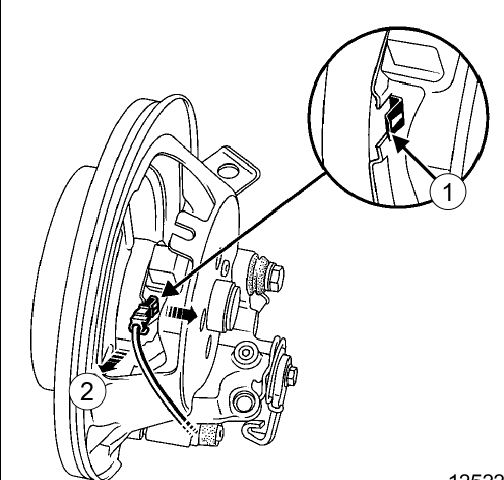

Re: Esp a Contrôlé
Posté : 16 mars 2019 03:58
par Jean-Louis
Non rien à voir avec le disque, il se trouve sur le moyeu comme sur l'image roue arrière :

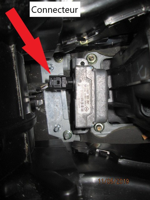

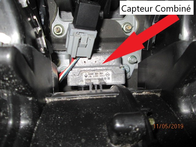

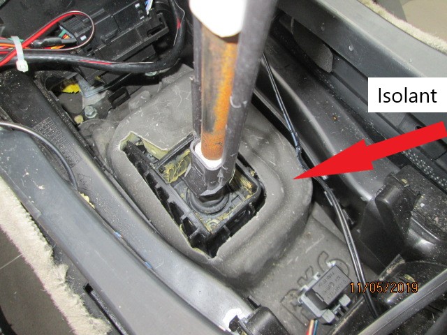

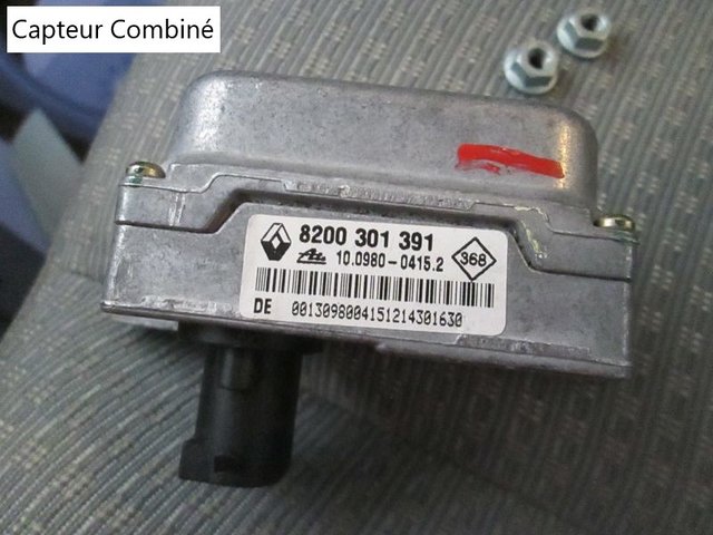

Bonjour à tous ;-)
Retour d'expérience sur mon problème "défaillance ESP" sur l'afficheur central + Service + contacter Renault ..... :
Avec le CanClip j'avais :
DF101 Emission multiplexée capteur combiné absente
DF125 Alimentation capteur combiné
Et dans la description : Emissions capteur accélération transversale et capteur vitesse de lacet absentes sur réseau multiplexé privé ABS
Dans les schémas électriques ce capteur combiné s'appelle aussi "CLUSTER"

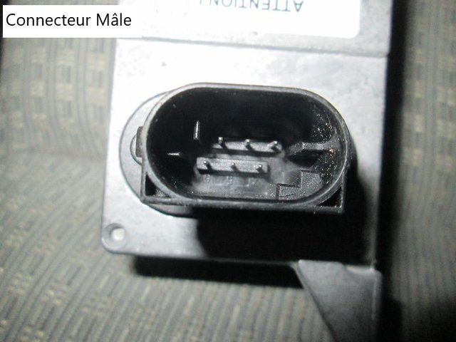

Ce capteur se trouve sur l'arrière du levier de vitesse au niveau du plancher sous un épais isolant en mousse, je n'ai pas démonté la console centrale avec le vide poche mais ça aurait été peut-être plus facile d’accès, donc j'ai enlevé cet isolant, démonté le capteur qui tient par deux écrous de 10, enlever le connecteur femelle, tout ceci est difficile d’accès.
J'ai testé le 12v sur le connecteur femelle aux bornes 3 et 5, il était présent ensuite j'ai testé la résistance du capteur entre les bornes 1 et 2 qui doit être de 120 ohms, ma valeur était résistance infinie = capteur mort.
J'ai commandé sur Ebay un capteur d'occasion pour 17 € frais de port compris, j'ai remonté le tout et miracle plus de message "défaillance ESP", j'ai essayé la voiture sur 200 kms et aucun problème, référence du capteur 8200 301 391.
Je suis content d'avoir résolu ce problème car j'ai le contrôle technique à faire d'ici fin mai et j’espère que ma Vel Satis le passera sans problème, mon voyant airbag qui restait allumé à fini par s'éteindre tout seul il y a un mois, pourvu que ça dure !!
