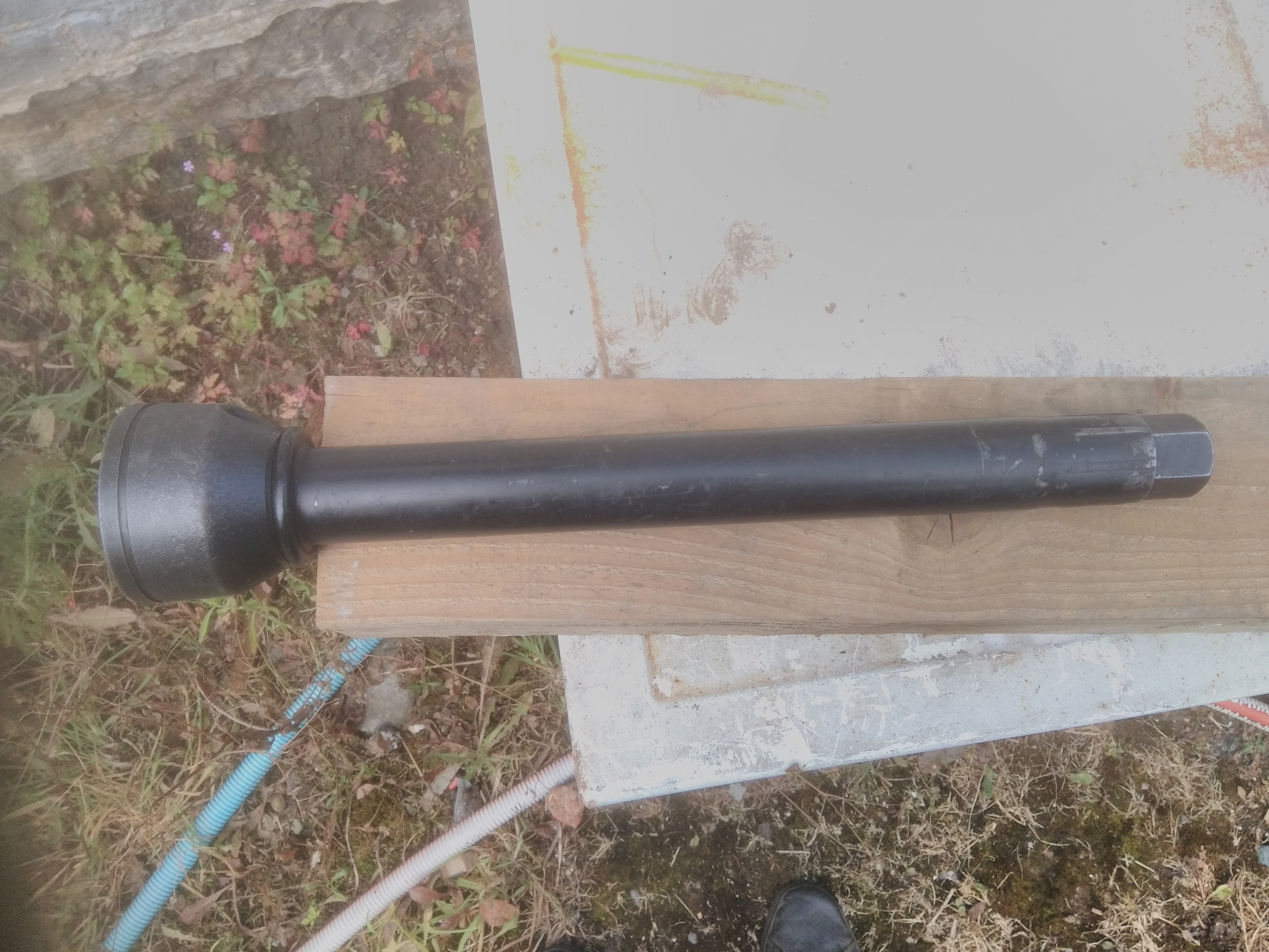

Merci Jean Louis et si tu as une petite photo de ton outil avec lequel tu démonté les axial stp :copain:
Messages : 2985
Message par Jean-Louis » 27 juil. 2018 09:45
Je n'ai pas de photo mais c'est une tulipe que je te conseille et rien d'inscrit dessus mais de mémoire c'est une 35/45, je vais vérifier chez le copain qui l'a remplacée

Oki merci Jean Louis il y a 2 systèmes la tulipe et le système rond et que tu Rabat le loque sur le côté
Dit moi lequel tu as stp
Merci pour les mesures

Oki roro je vais prendre la vraie tulipe j attend le retour de Jean Louis merci
Messages : 2985
Message par Jean-Louis » 27 juil. 2018 11:15
C'est la tulipe que j'ai car tu restes dans l'axe de la biellette qui parfois joue de la résistance, c'est du 38 donc la tulipe 35/45 est ok.
