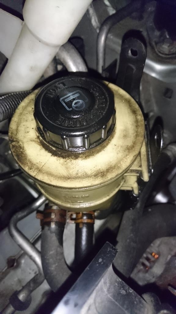

Je pense que j'ai une fuite au bouchon du bocal de direction assistée:
Pas de défaut particulier, mis à part ce "gras partout" sur le bocal et un peu sur les durites en dessous...
Auriez vous un avis?
Il n'y a pas de valve de surpression sur ce bouchon, je peux éventuellement en reprendre un neuf, et voir après avoir tout essuyé si ça continue de fuir?
Mon mécano m'a indiqué que j'ai du jeu dans la barre qui relie la roue au boitier de direction.
Selon lui, crémaillère à changer dans 5 ans max.
Peut être que mon circuit de direction souffre à cause de ce défaut?
Merci à tous :drive:

Fait déjà ton niveau et regarde si il y en a pas plus qu il en faut

Message par darkie » 18 août 2018 16:00
Je viens de vérifier: à froid je suis a 1,5cm au dessus du maxi :eek:
Bon, je dois voir le mécano prochainement pour vidange/purge liquides frein/DA donc il s'en occupera :up:
En attendant j 'ai tout nettoyé pour voir si ça viens d'ailleurs que du bouchon.
