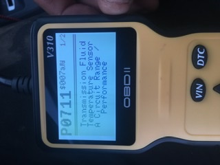

Car j’ai une panne mecanique.Ayant une petite fuite sur mon capteur de pression de direction assisté j’ai remplacé celui-ci en faisant une purge du liquide de direction.Lors du remplissage du nouveau liquide mon frere a braqué les roues et il me dit un default est apparu.Le default est defaillance injection.Ayant un Obd je l’ai mis et il m’affiche le code erreur P0711 « transmission fluide temperature sensor a circuit renge/performance. » la voiture ne depasse plus les 2000 tours minutes la direction est souple (le boitier papillon est neuf....Quelqu’un aurait-il une idée de la panne je vous prie?Merci a vous.

Bonjour tout le monde.Je bosse sur mon carrosse 2 litres turbo de 2002 boite manuelle.et toujours pas de solution.j’ai 2 defaults(photos ci -jointe)P0711 et B0500 je ne comprends pas car quand je debranche la batterie et attend 10, minutes je demarre la voiture sans default je peux rouler avec nikel et dès que je la redemarre la voiture se remet en default Injection defaillante.Si quelqu’un a deja eu ces anomalies je suis preneur d’informations.Cordialement.
