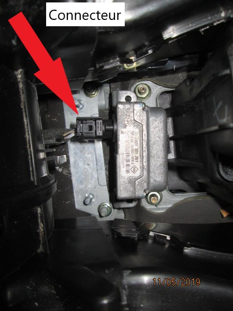

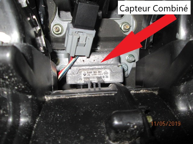

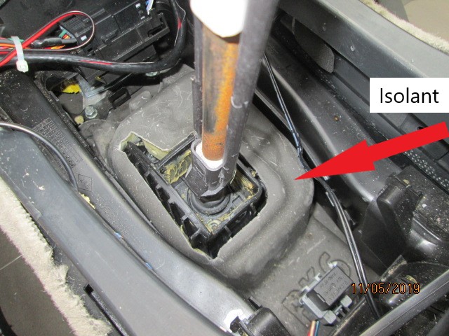

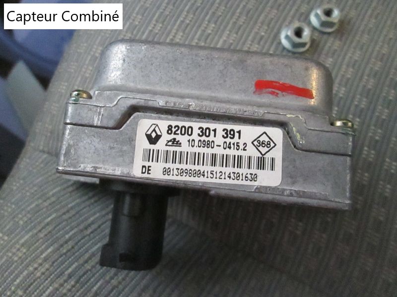

Ce capteur se trouve sur l'arrière du levier de vitesse au niveau du plancher sous un épais isolant en mousse, je n'ai pas démonté la console centrale avec le vide poche mais ça aurait été peut-être plus facile d’accès, donc j'ai enlevé cet isolant, démonté le capteur qui tient par deux écrous de 10, enlever le connecteur femelle, tout ceci est difficile d’accès.

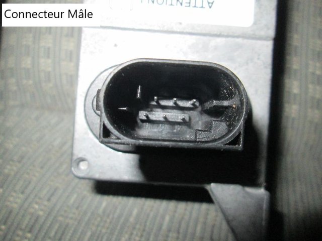

J'ai testé le 12v sur le connecteur femelle aux bornes 3 et 5, il était présent ensuite j'ai testé la résistance du capteur entre les bornes 1 et 2 qui doit être de 120 ohms, ma valeur était résistance infinie = capteur mort.
J'ai commandé sur Ebay un capteur d'occasion pour 17 € frais de port compris, j'ai remonté le tout et miracle plus de message "défaillance ESP", j'ai essayé la voiture sur 200 kms et aucun problème, référence du capteur 8200 301 391.
