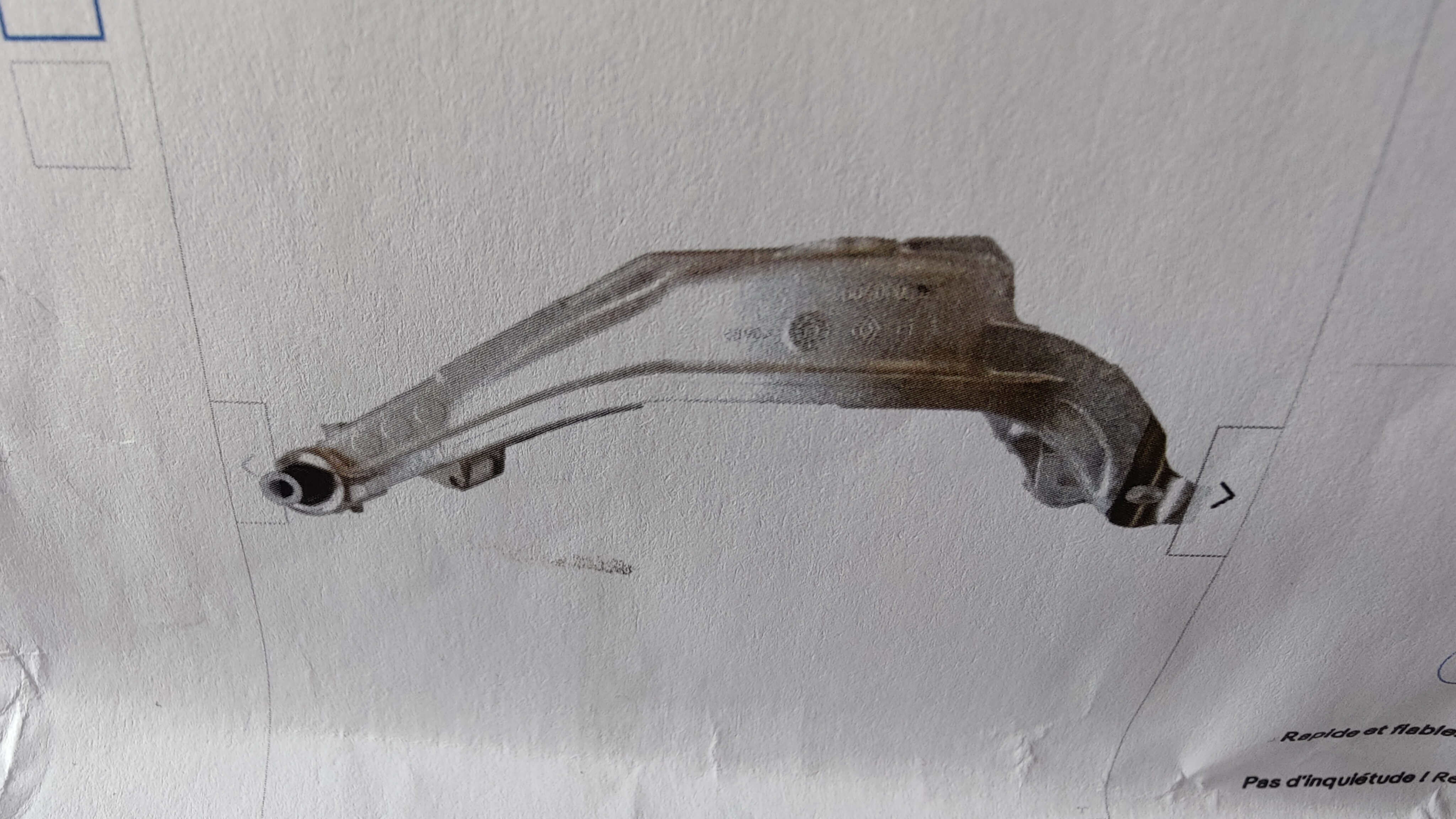

Est ce que les bras de suspension arrière peuvent cogner ?
Renault ne vend plus ces bras.
Si oui existe t'il des kits de réparation ?

personnellement je ne sais pas si ce genre de pièces peut se manifester sauf si les caoutchoucs sont morts.
Dans la majeure partie des cas, ce sont les biellettes des barres stabilisatrices. J'ai du les remplacer sur ma 1ere VS pour résoudre le problème.
bonne continuation

Merci c'était le tirant arrière gauche qui claquet !
Pièce introuvable sauf d occasion
Impressionnant cette pièce répartie le choc dans toute la partie arrière de la voiture
ref 8200602621

Si il y en as chez le fabricant mais pas donné !
https://burjauto.com/product/8200602621 ... /260678198
autrement il faut aller chez le fabricant des silenblocs et les changer seulement eux voici le site avec tous les silenblocs qu'ils fabriquent https://mpbs.pl/VelSatis-01-09-c225
J'ai également un bruit à l'arrière genre un "glonc" à la compression du train (dos d'âne, trou, plaque d'égout) pas de métallique donc je vais voir cette semaine si je trouve le "jeux" et ou (au fait la mienne à 245000km)
