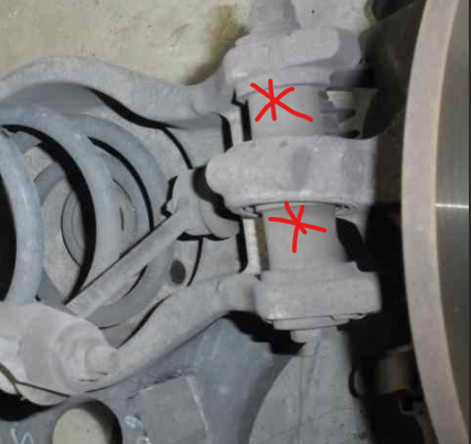

Bonjour à tous, voila mes questions, j'ai un bruit à l'arrière droit, il se manifeste souvent au passage des dos d'âne ou sur certaine route légèrement mauvaise, mais parfois sur des routes extrêmement mauvaises aucun bruit.
J'ai changé "façon chambre à air" les deux silent blocs de la barre de torsion, ils ne me paraissaient pas usés, j'ai changé également les deux biellettes de barre stabilisatrice arrière et toujours le bruit.
Je me demande si ce ne sont pas les silences bloc qui se trouvent sur le bras inférieur sur les photos, je vais donc tester à les changer
Question : d'après vous cela peut-il provenir de ça, j'ai senti un léger jeu latéral ?
Deuxième question, connaitriez-vous les références de ces silent bloc ou le nom exact pour pouvoir faire une recherche ciblé.
Et enfin, faut-il un outil spécial pour les extraire et remettre les neuves.
Vraiment ce bruit m'agace
Avec mes remerciements pour votre concours je vous souhaite une bonne soirée

Bien verdict… Dommage ce n'est pas dans le compartiment roue de secours que cela se passe SNIFF.
C'est vicieux, mais je retiens, ça aurait vraiment put être cas.
Je me demande donc de nouveau si ce ne sont pas les silences bloc qui se trouvent sur le bras inférieur, voir la photo ci-dessus ? tout autres pistes seront les bienvenues.
Question : d'après vous cela peut-il provenir de ça, j'ai senti un très léger jeu latéral ?
Deuxième question, connaitriez-vous les références de ces silentblocs ou le nom exact pour pouvoir faire une recherche ciblé.
Dans l'attente impatiente de résoudre ce problème si agacent je vous souhaite une bonne journée et un bon week

Bonjour, Amortisseur changé pareil :cry: par contre, il me semble avoir du jeu sur la barre oscillante transversale
RÉF 8200602621, petite question, je n'arrive pas à la trouver pour les remplacer, les silentblocs se change-t-il seuls et si oui un d'entre vous, aurait-il la référence .
