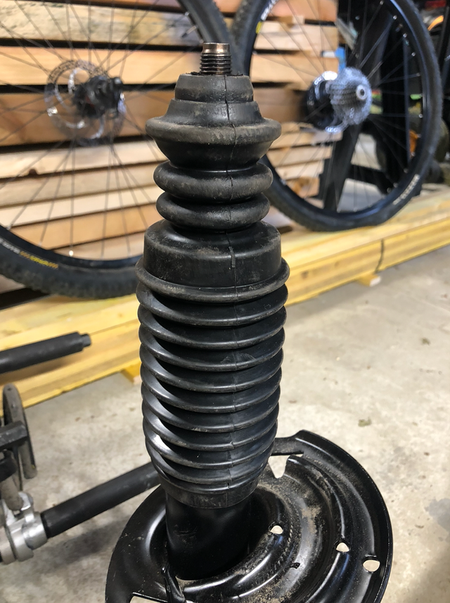

Sur l'ancien, la butée élastique s'emboîtait complètement sur le piston et glissait complètement en exposant la vis à l'extrémité.

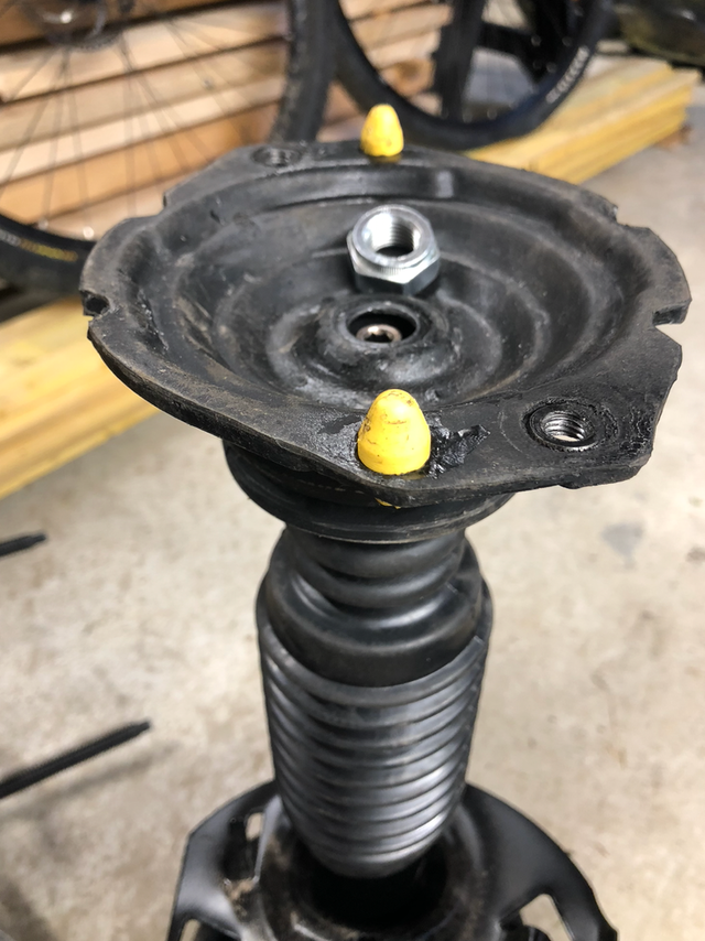

Sur le nouveau, le butée élastique ne semble pas glisser vers le bas du piston, et après avoir installé le nouveau kit de montage, je ne peux pas accéder au boulon pour visser le ressort comprimé sur le piston.
Quelqu'un peut-il m'expliquer à quoi devrait ressembler une butée élastique bien ajustée

met un peu de graisse et descend en force le haut de la butée élastique sur la tige de piston

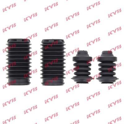

Quand j'ai changé mes amortisseurs avant, le kit de protection était en 2 parties et ressemblait à ça :
Sur Oscaro c'est cette référence :
https://www.oscaro.com/kit-de-protectio ... 7NKut0gEBY
C'était pour ma 2.0 l T essence peut-être que ce n'est pas les mêmes amortisseurs ?
