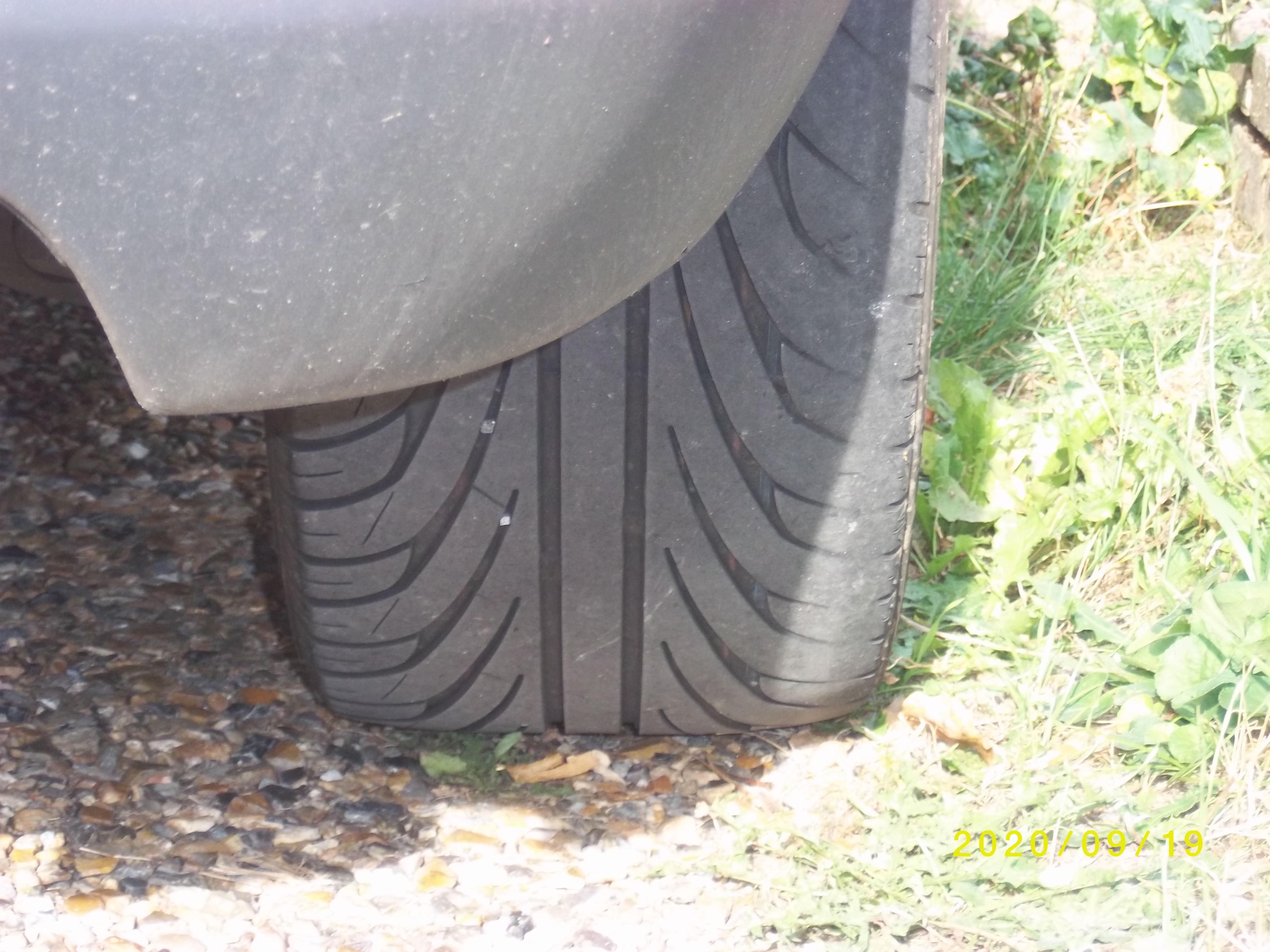

Je me suis rendu compte que mon pneu ARD est fortement usé sur l'extérieur.
Selon vous, à quoi cela est-il dû ?
Rond-point ?
Défaut du pneu (j'ai cette roue qui vibre beaucoup à partir de 130 km/h, à croire que j'ai une jante voilée, et pourtant, elle ne l'est pas) ?
Conséquence d'une crevaison lente dont je me suis rendu compte assez tardivement, je le reconnais ? :bof:
Réglage du train AR à faire (biellettes et amortisseurs et SB de Barre stab datent de l'an dernier)
Bref, je suis bon pour 2 pneus (qui n'ont que 50 000 km.. :evil: :evil: )
Merci de vos habituels retours pleins de bon sens ! ;-)

Pour moi le train AR rinçé à 56000 km et particulièrement l'AR droit à cause des rond points.
La VS est une bouffeuse de pneus, comparée avec la Safrane.

Non, sinon tu aurais le pneu AVD dans le même état, et pour l'arrière, il faudrait que tu prennes les ronds points en conduite "drift" :grin:
Pas lié non plus à ta crevaison lente ni à un voile de jante vu l'usure sur ta photo.
Je pense plutôt à un défaut de chasse/carrossage, soit lié à tes derniers travaux de train AR., soit un nid de poule, trottoir... Ta vibration vient de là. Les VS (beaucoup de Renault d'ailleurs) ont un carrossage AR négatif "type Gordini modéré :grin: " et là c'est le contraire.
Pas de jeu dans le roulement ?
Vérifies s'il n'y a pas de jeu dans la roue et fais faire un contrôle géométrie pour en être sûr ;-)

Pincement en trop et sous-gonflage cumulés, en effet ça donne ça. :|
Sinon, ça te console si je te dis qu'un train de 4 pneus, usés régulièrement sans souci de géométrie ou autre, échangés AV/AR régulièrement, pression surveillée de près, ça me fait 40000km grand max ? :grin:

Je suis rentré hier soir à la place du passager ARD, et bien entendu ce bruit de roulement que je mettais sur le compte des pneus..
Je regarderais dans la semaine les factures, car il me semble que j'ai changé les disques AR (dans lesquels sont incorporés les roulements, si je ne me trompe) il y a 2 ans..
On fera un contrôle physique mardi. ;-)

Avant tout, lèves ta roue, vérifies s'il y a du jeu, et fais là tourner pour voir si ton pneu est déformé car vu l'usure, ça peut faire du bruit et provoquer ta vibration.
Voici les réglages sur le train AR des VS (17' et 18') :
http://www.rensatis.com/valeurs_de_cont ... e-133.html
Si ton roulement est H/S, il faut d'abord le changer avant de faire un contrôle géométrie car il ne doit y avoir aucun jeu. Choisi un spécialiste compétent (garage, Point S, Euromaster...) plutôt qu'un centre Midas, Speedy... et demande le rapport avec les valeurs avant et après réglage pour comparer avec celles d'origine.

Roue AR vérifiée, pas de jeu au roulement, testé avec une barre à mine..
Par contre, le pneu est déformé (problème de structure ?)
Donc, remplacement des 4 pneus le mois prochain. :evil: :evil:

Oui, j'ai vu la procédure quelque part sur Rensatis, le pincement se règle en desserrant et déplaçant la partie avant du tirant (l'espèce de grosse barre qui relie le demi-train à la caisse, en avant de la roue AR).
Au passage faudra bien comparer les G et D pour vérifier que rien n'est tordu, on sait jamais...
