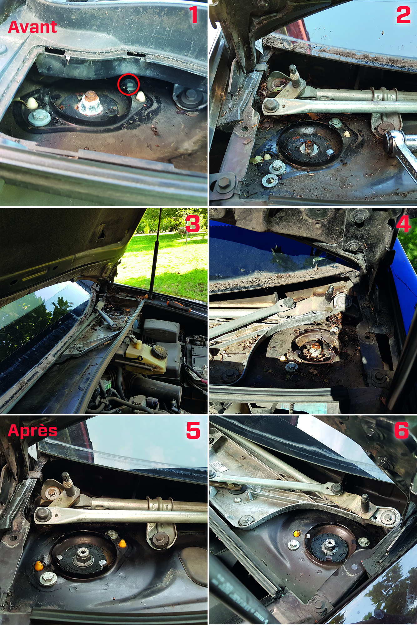

J'ai changé mes amortisseurs avant et arrière sur ma VS 3,5 V6 en suivant le tuto réalisé par Nono60 que je remercie. Je voulais juste rajouter un point à traiter et qui concerne l'emplacement des amortisseurs avant. Je n'arrivais pas à enlever l'écrou de 13 du fond (Photo 1 dans le rond rouge) à cause du rebord de l'emplacement de l'amortisseur et de la butée jaune à côté
J'ai donc décidé de déshabiller tout le compartiment en enlevant les essuie-glaces et le cache plastique (en 2 parties). L'opération est très facile à réaliser et pour le coup j'ai bien fait parce que je me suis aperçu que dans la partie creuse derrière l'amortisseur s'étaient accumulées tout un tas de saloperies qui empêchaient un écoulement franc des eaux de pluies (Photos de 1 à 4).
Une fois nettoyé l'eau s'écoule parfaitement et c'est déjà plus agréable à regarder.
:marteau: Attention à ne pas faire comme moi qui ai lavé au jet (mauvaise idée) car il y a une ouverture qui donne dans l'habitacle et j'ai un peu lavé ma moquette côté passager sans autre dégât :jap:
Pour ceux qui se lancent dans cette opération je vous suggère fortement de prendre 1/2 heure de plus et faire le ménage dans ce compartiment.
Voilà désolé de la longueur mais il me semblait utile de le préciser :smile:

Effectivement comme toutes berlines Renault qui se respectent ces évacuations se bouchent à vitesse grand V, bien aidées par l'ouverture sous l'axe de l'essuie glace qui laisse tout passer :drink:
Pour info voilà ce que font des évacuations bouchées :
Je l'ai fait y'a 3 ans je vais devoir le refaire, j'ai pas pris le temps de le faire lors du remplacement des essuies glaces mais c'est prévu.
