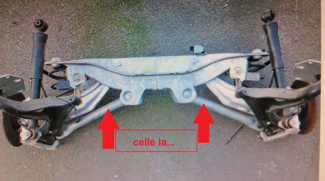

Bonjour à tous ,
Quelqu'un aurait il déjà remplacé la grosse biellette de liaison caisse moyeu ?
Nommer "barre stabilisatrice" également
J'ai un gros clong clong à l'arrière (insupportable :evil: ) , j'ai remplacé les deux biellettes de barre (petites ) et les deux biellettes torsadées ainsi que les paliers de barre soit quasiment toutes sauf ces deux grosses barres .
Je préfère demander avant car sur ebay elle est à 230 euros :cry:
Merci d'avance

Message par MIKAEL 968 » 29 déc. 2016 12:11
Oui , sérieusement , les 4 biellettes + les deux silents blocs de barre :bof:
De plus , la cerise sur le Mac do , au ct , RAS .
J'ai le bruit même en latéral donc à mon avis cette grosse biellette ( elle a du jeu )

Message par MIKAEL 968 » 31 déc. 2016 08:01
Salut à tous , je confirme , c'était bien cette grosse biellette qui était HS . A ce jour plus du tout de bruit :love:

Message par MIKAEL 968 » 01 janv. 2017 10:31
Bonjour à tous .
cette grosse pièces (un tirant) ce trouve à l'arrière du véhicule . Elle relie le moyen au chassi par un système d'axe fixe et d'une rotule sur moyeu .
