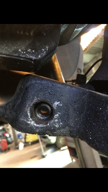

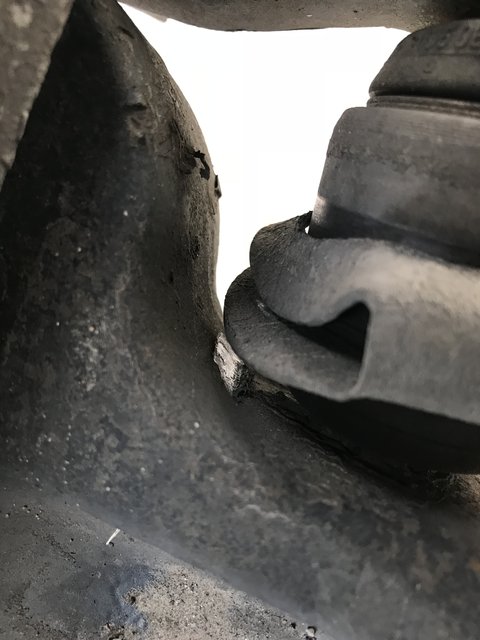

Juste pour info, j’avais un claquement à l’arrière droit depuis quelque semaine et le bruit semplifiant de plus en plus en peut de temps j’ai décidé de lever la grosse...
Et bien j’ai bien fait car je me suis aperçu que Le Bras transversal arrière droit été désolidarisé de la rotule qui se fixe dans le triangle.
A la suite de ça, je commande la pièce sur eBay (beaucoup moins chère que chez rono même avec ma remise PR).
Bien sûr le bruit simplifie de plus en plus j’évite donc de rouler sauf trajet inévitable.

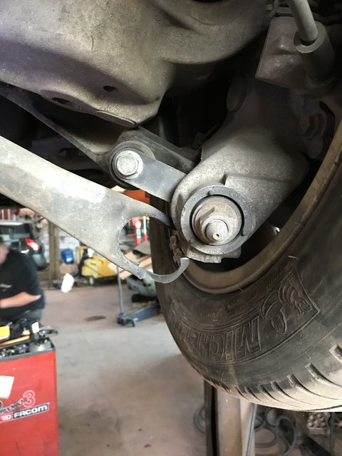

Au moment de mettre l’auto sur le pont, je rentre dans le garage roues braquer à fond pour pouvoir manœuvrer et là c’est le drame Le Bras casse net!!
Je vous explique pas le carrossage...
Heureusement que ça n’a pas casser sur la route 😳
En faite, la rotule c’était soudé au triangle avec le temps et c’est Le Bras qui prenait, d’où la dessolidarisation.

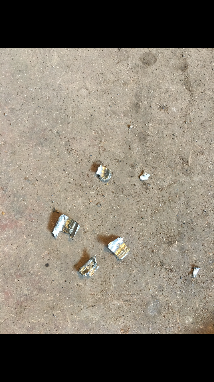

On a tout essayer, chauffer, arrache rotule, rien à faire les deux pièces ne fessait plus qu’une!
Obliger de couper la rotule et de la fraisé jusqu’à enlever assez d’épaisseur pour tout virer et nettoyé.
Je me voyais déjà commander un triangle, mais vu le tarif...
Mais bon c’est régler tout roule super bien maintenant 👍

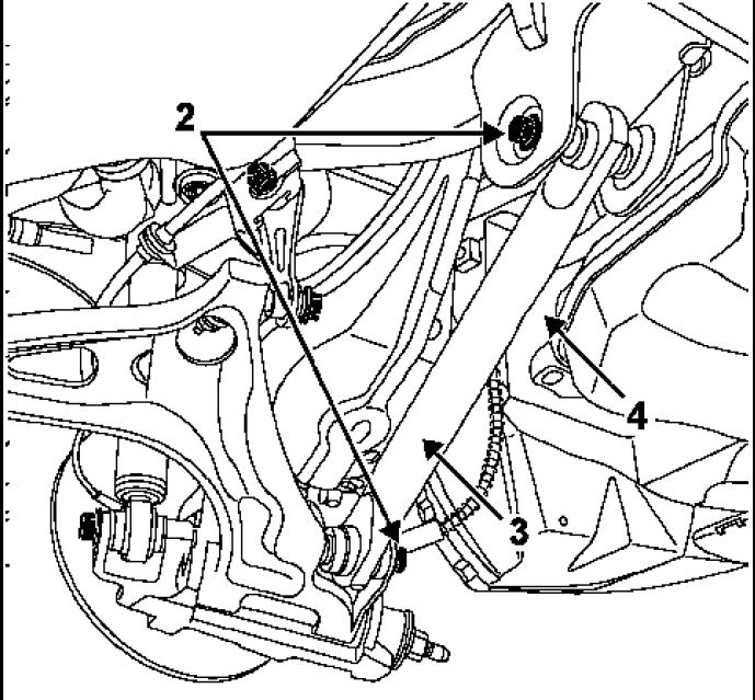

C'est la pièce 3 qui a lâchée ?

Message par EAime » 07 oct. 2018 09:28
Ca m'en a tout l'air !! :eek: :eek:

Message par Jean-Louis » 07 oct. 2018 10:07
J'imagine dans un virage !!

Message par Sebmrs » 07 oct. 2018 12:07
Exact c’est là pièce 3.
J’imagine même pas dans un virage .....
